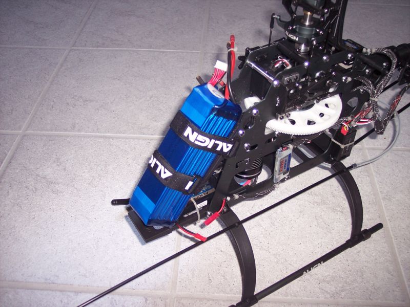

also die Akkus passen noch ohne Probleme rein. Ich hab mal ein Bild gemacht. Haube passt auch noch. Allerdings dürften die Akkus nicht mehr soo viel länger sein.
Mit den C sollte man bei denen wohl so niedrig wie möglich bleiben, aber wie gesagt, zum Schweben und RUndflug sind die wohl ok.
Leider hab ich den anderen Pack gestern nicht mehr messen können, mein BC6 war wohl beim dauernden Laden mit Maximalleistung überfordert. Das hat abgeschaltet. Aber ich werd nachher noch mal fliegen gehen und danach kommt wieder n Update.
Flugzeit werd ich dann auf 7Min hoch setzen.
@smurf: Also ich hab wohl mit dem Zoll Glück gehabt. Ansonsten ist der Zollsatz nach Taric glaub bei 2,7% auf den Warenwert. Dann musst du die Versandkosten dazurechnen, darauf kommt dann die 19%MwSt.
Ich hab meine Akkus nach ner Woche gehabt nachdem die losgeschickt wurden. Blade hat auch welche bestellt, ob dem seine schon angekommen sind kann ich net sagen. Kommt aber auch immer auf den Zollamt an, ich hatte auch mal was das ist ne Woche gelegen bis die mir mal ne benachrichtigung geschickt haben.

hmm, ganz schön lang.
ich glaub ein 10s (2x 5s) würde nicht passen.
geht die haube denn noch drauf, wenn der akku mehr aufrecht stehen würde?
also mit direktem anschluss an das chassis?
(die akkurutsche nicht ausgefahren)

Adrian hat ja (so wie ich auch) den BEC Lipo unter dem 6s... zumindest wenn die akkurutsche senkrecht wäre... so wie bei mir
Ich hab dann 17cm Platz bis zur haube...
wird zwar eng... sollte aber passen...
Wenn der BEC Lipo woanders plaziert ist, dann passt es auf jedenfall.

wenn ich den Lipo senkrecht stelle wird das ganz schön knapp. Den BEC-Lipo musste ich nach vorn packen, sonst wär der Schwerpunkt zu weit hinten gewesen. So passt eigentlich alles zusammen.
