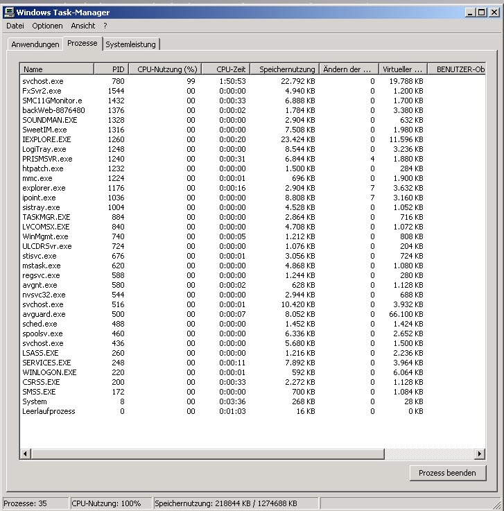

so. ich hab jetzt:
mit der origcd versucht eine "installation zu reparieren".... hat nichts gebracht obwohl er meinte er hätte an der Festplatte was repariert.....
die svchost ist nachwievor mit 95-99% bei der Sache....
Grafikkarte ist eine nvidia mx400 verbaut.... die nvidia Desktopspielereien sind aber deaktiviert....
msconfig funzt bei win2000 nicht
(zumindets bei meinem)....
im abgesicherten MOdus ist diese scvhost allerdings NICHT aktiv!
(aber auch keine andere, vermutlich weil da keine DLL geladen werden?)
tja.... komplett neu aufspielen?
edt: wie mach ich nen Scrennshot von den Startservices?
ich hab mal einen von den Prozessen gemacht.... ganz oben seht der "vermaledeite, sch...., besch....., blöde!"
- tasks.jpg (153.8 KiB) 392 mal betrachtet

da gibts von sysinternals (mittlerweile von microsoft gekauft, aber die programme gibts noch) den "process explorer" - der zeigt mehr (also eigentlich alle) Informationen zu den laufenden Prozessen an, und "autoruns" - da kann man alle (wirklich alle, auch den, der laufen muss) autostarts manipulieren... (als msconfig alternative)
Also ich würde mal den process explorer nehmen und schaun was die svchost beschäftigt...

@Aeroworker: bei dir läuft ein merkwürdiges Programm: backweb-88764800
öffne mal Start->Programme->Zubehör->Systemprogramme -> Systeminformationen oder Start -> Ausführen und hwinfo /ui
Dort auf der linken Seite Softwareumgebung->aktive Tasks, dort werden auch Programme angezeigt, die sonst versteckt sind.

jo.... danke Jungs..... ich habe sowohl den Beitrag von glaus als auch den quaxx zu spät gelesen.....
ich habe heute Nacht das Win2000 neu installiert.....
erfreulich: jetzt läuft es wieder.... nun ist wieder der Leerlaufprozess immer oben....
weniger erfreulich: eine komplette Partition ist wech......
win2000 hatte bei der neuinstallation irgendwas zu meckern wegen der Partitionstabelle.... und hat natürlich gefragt ob es die Reparieren soll....
was tippt man da anderes als "k" um die Reparatur durchzuführen
ich hatte hinterher eine wieder schneller funktionierende Festplatte mit reichlich Platz drauf
leider mit knapp 80 GB weniger Daten als vorher *heul*......
aber da die scvhost ja auch für die Datenträgerverwaltung zuständig ist.... und nun wieder alles läuft... HOFFE ich das es das gewesen ist....
keine Ahnung was die da getrieben hat.....
