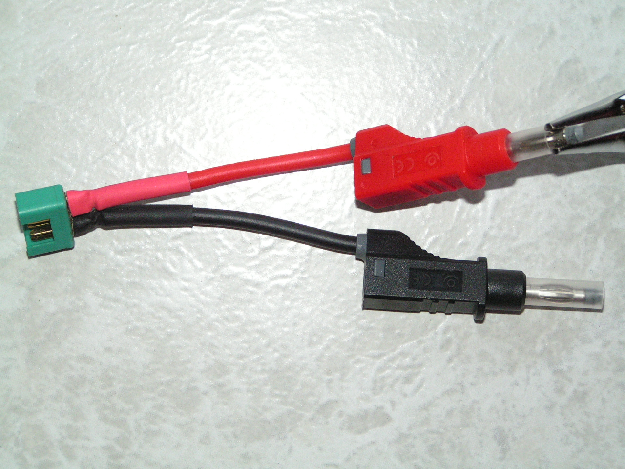

Moin,
ich hab mir einen Lade-Adapter für MPX Stecker gelötet, der sich
automatisch selber isoliert. In den Steckern ist eine Feder die, die
durchsichtige Kunststoffhülse nach vorne schiebt (auf dem Bild mit der
Spitzzange fest geklemmt). Die graue Spitze der Stecker ist auch aus
Kunststoff.
Kunststoff.
- PICT0003.JPG (662.2 KiB) 412 mal betrachtet
Gruß H.
