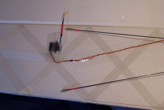

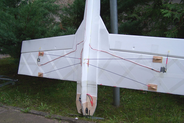

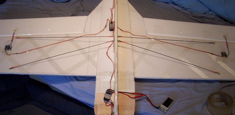

Hier nun die Abstrebung! Beim Erstflug sind auch direkt 2 Streben aus der Fläche gerissen worden, - es hilft also!
Habe inzwischen um die Hörner rum ca. 5x5cm Balsa verklebt. Nun sollte es halten!
Strappingtape auf den Flächen hilft gegen Torsion, hoff ich.. naja wenigstens ein bisschen *dranglaub* ;)
Desweiteren habe ich auf Quer nun HS81 montiert. Etwas ausserhalb der Mitte in Richtung Flächenende. Nun ist die Steuerwirkung auch wie gewünscht! :-)
Die Seitenruder Anlenkung habe ich nochmal geändert, hat mir mit der langen Kohlestange nicht gefallen. Nun ist es mit Seilzug angelenkt und geht wunderbar!
Ich warte im moment auf einen 2100er Kokam H5, damit sollte lt. Drivecalc der Schub nochmals um ~ 500g steigen! Der 2000er SHD Kokam wird doch ziemlich belastet.
.....mal sehen!
gruß
andy

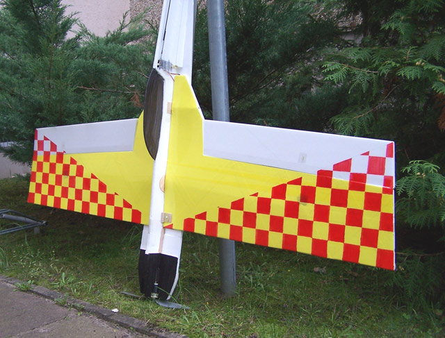

Aloa,

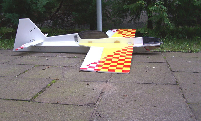

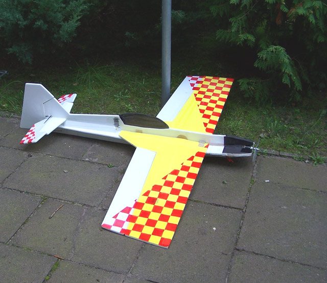

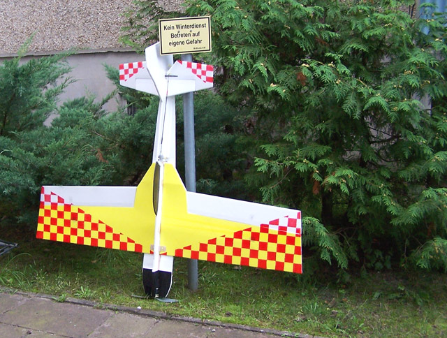

So, nun der Aktuelle Stand. Gibt eig. nich viel zu sagen, bis auf das ein wenig Farbkleckser dazu gekommen sind. Warte derzeit noch auf den Kokam H5, der hoffentlich morgen kommen wird!
andy

Für unten hat die Farbe nicht mehr gereicht?
Musst ja jetzt immer auf dem Rücken fliegen.

Besser als komplett weiss, mh? :-P
Ausserdem lass ich mich im Rückenflug einfach auf deinen 800mm Shocky fallen und die Sache ist geRITZT! :-D

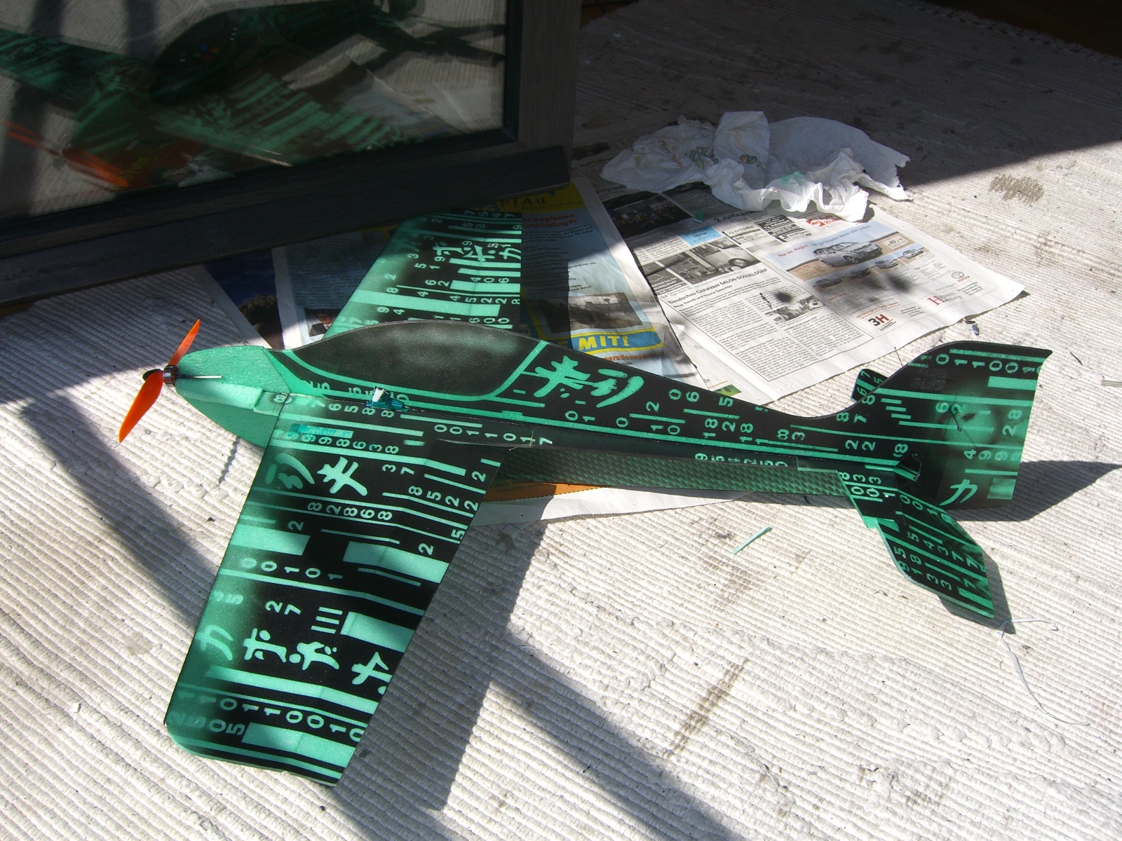

70cm um 100g
Setup
Kisskats am Hacker X7
470 X-Cell 2S
2X Exact 47 1X Exact 6
GWS 4 Kanal
CIMG2819.AVI
(25.4 MiB) 141-mal heruntergeladen
Basti :evil5:

ihh...deine Kanzel ist viel zu groß ;-P
Edit: Der Motor schnarrt irgendwie, und der Prop fällt bei der Landung ja auch ab :-P

Landung?? Wo ;-) Der war auch nur dran gesteckt..
