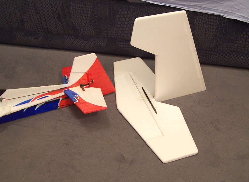

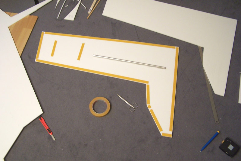

Aloa,
Also da ich die Nacht mit Tueftler sehr über diese Baugröße gesprochen hab und wir schon mehr oder weniger alles im Vorfeld besprochen haben wollte ich nun beginnen.
Den ersten Teil meiner Arbeit seht ihr hier, dies soll mehr oder weniger ein kleinen Baubericht werden/sein!
Der Ausgangs(mess)punkt ist mein 980mm Shocky! Ich werde alles x 1,64 nehmen, somit komm ich auf eine Spannweite von 1,60m!
Höhenruder: 2x 6mm Depron verbunden mit dünnem Doppelklebeband an den Rändern! Gewicht: 45g
Seitenruder: 2x 6mm Depron, Gewicht 27g
Evt. werden nachher die Flächen an die Reihe kommen, brauche aber erstmal noch Material!

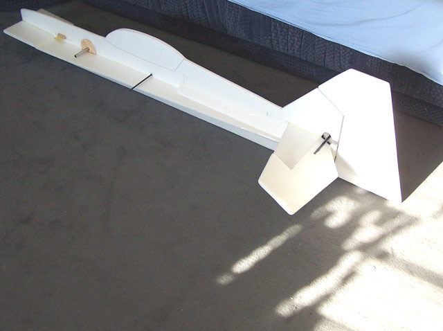

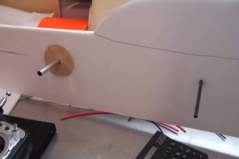

So, ich habe ein bisschen weiter gemacht!
Die Flächen ausgeschnitten, Steckung eingeklebt und Flächen verklebt!
Steckung im Rumpf eingeklebt und mit Balsa versteift. Zusätzlich ein 5mm Röhrchen gegen verdrehen.
Steckung ist 10mm Alurohr!
Gewicht Rumpf mit Steckung: 100g
Gewicht der beiden Flächen ohne Servos zusammen: 240g
passt alles schön zusammen, eine Arretierung hab ich auch schon im Kopf. Diese wird dann der nächste Schritt nach dem Querruderanbau!

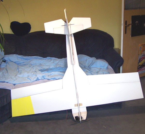

Es geht weiter:
Verstrebungen nach hinten sind angebracht, und die ruder montiert und angelenkt! Motor ist bereits eingebaut und Querruder sind auch angelenkt! Mal sehen was die Conradservos da reissen können
jeh Flächenhälfte komme ich auf 172g!
Ich denke ich werde Morgen soweit fertig werden, dann kommen Komplettbilder!

Aaaaalso:
Flieger ist fertig und Erstflug ist erfolgt.
Fliegt soweit ganz gut, musste nur minimal nachtrimmen.
Großes Manko sind (wie ich schon vermutet habe) die Conradservos auf Quer. Bei langsam flug kein Thema aber sobald man nur ein bisschen schneller fliegt geht garnichts mehr! Also werde ich dort auch auf HS81 umsteigen.
Der Flieger ist mit dem Axi ganz gut motoresiert, Senkrecht geht er, zwar nicht wie ein Pylon aber immerhin
Fliegen macht rießen Spass, vor allem weil man fast stehend im 45° Winkel an einem vorbei tuckern kann.
Werde die Tage nochmal Feedback zu den HS81 auf Quer geben!

Hi!
Also wer einen Flieger dieser größenart bauen möchte der sollte eine Steifere Steckung verwerden, da sich bei mir die Flächen doch ziemlich verwinden und biegen. Ich hab 10mm Rohr und 8mm Kohlestab genommen. Besser wären 15mm Rohr und passenden Stab!
Ich werde die Fläche mit Strappingtape versuchen zu verstärken und dann schauen inwiefern das was bringt!
