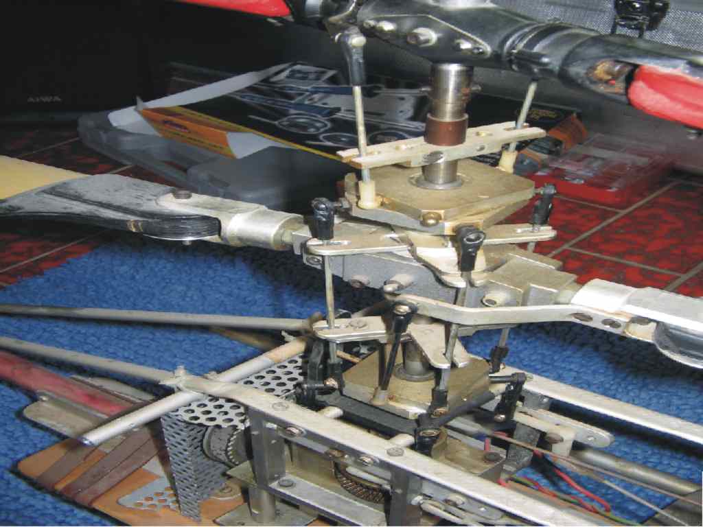

MisterPom
Beiträge: 368
Registriert: 12.04.2005 12:00:25
Wohnort: 44869
#30
Beitrag von MisterPom »
Hab gerade mal was von den alten ausgegraben. Einen 30 Jahre alten Koax.
Tilo
