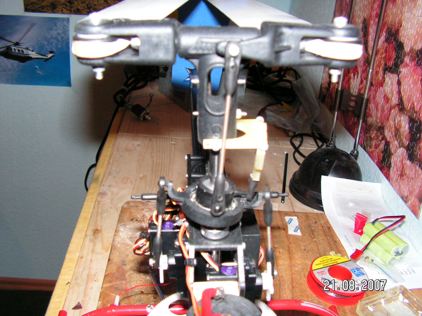

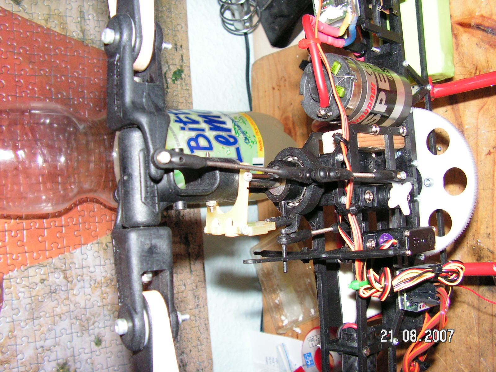

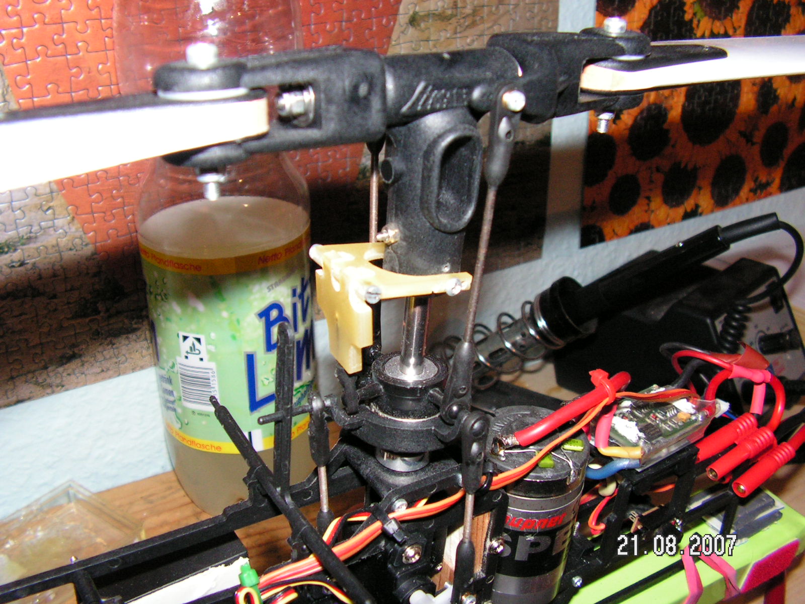

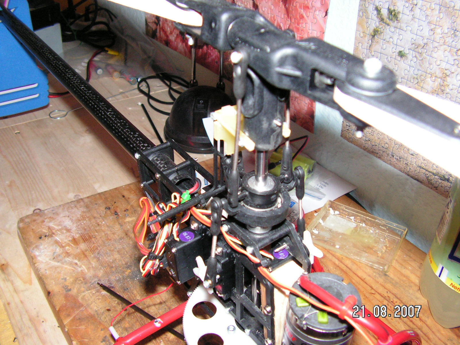

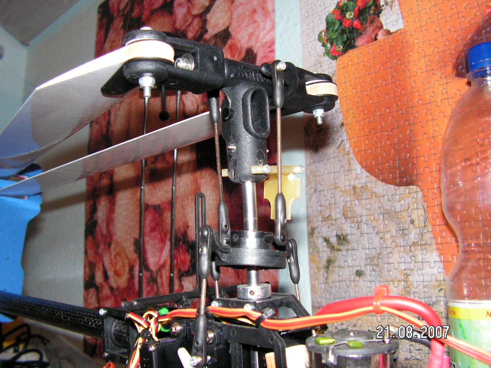

- Bayernheli01
- Beiträge: 8121
hier die versprochenen Bilder
- PICT0080.JPG (383.34 KiB) 1008 mal betrachtet
- PICT0081.JPG (367.86 KiB) 999 mal betrachtet
- PICT0082.JPG (383.13 KiB) 1001 mal betrachtet
- PICT0083.JPG (377.17 KiB) 1024 mal betrachtet
- PICT0084.JPG (389.2 KiB) 1016 mal betrachtet

vielen Dank für die Bilder.
Sehe ich das richtig?
Ich schmeiss die Padelanlenkung raus, baue einen Taumelscheibenmitnehmer und lenke die Blätter direkt an.
Fertig ist mein Rigidkopf.
- Bayernheli01
- Beiträge: 8121
ganz genau
soo hab ich das gemacht
wichtig ist aber das die Blatthalter um 90° versetzt angelenkt werden. sonst wirds murks...
Alles dazu kannst du ja in meinem Thread lesen
