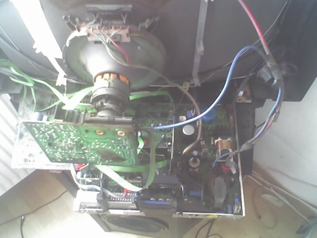

Beitrag von Aeroworker »
ich könnt auch schlechte Fotos vom Innenleben posten??!!
Daniel S.
Beiträge: 1061
Registriert: 23.05.2006 07:58:33
#28
Beitrag von Daniel S. »
Ich glaube der hat dieses Chroma-Modul mit nem "Graupner Balancerkabel" zur BiRö-Platine.
Aeroworker
#29
Also den Aufdruck "Graupner" hab ich nicht gesehen... auf der Röhre steht Phillips.... auf vielen anderen Bauteilen Siemens....... ich mach mal ein Foto rein... vielleicht hilft es ja.... ;-)
