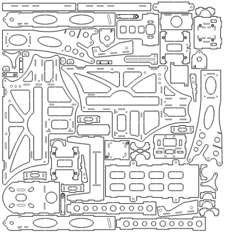

hier ein Bild vom Frästeil. Zu erkennen das Chassis, das Heck usw... also alles was man noch braucht um aus nem Eco 8 nen Apache zu machen
von der Mechanik her
- frässatz.jpg (194.7 KiB) 812 mal betrachtet

na dann aber auch ein besseres Bild. (im anderen Forum ist die Bildgröße so eingeschränkt
Aber da ist tatsächlich die komplette Mechanik (GFK) für den Apache drauf.
Chassis, Fahrwerksaufnahme vorne und Heckausleger.
Dazu braucht man dann "nur noch":
Die Fahrwerksbeine vorne + Conrad Car Dämpfer
Die Fahrwerksgabel und Federung hinten.
Ein Paar ECO-8 Teile oder wer es schon etwas besser haben will den Rotorkopf vom 3DX500 /Lepton mit den Modul 0,7 Zahnrädern.
- frässatz-groß.jpg (529.8 KiB) 846 mal betrachtet

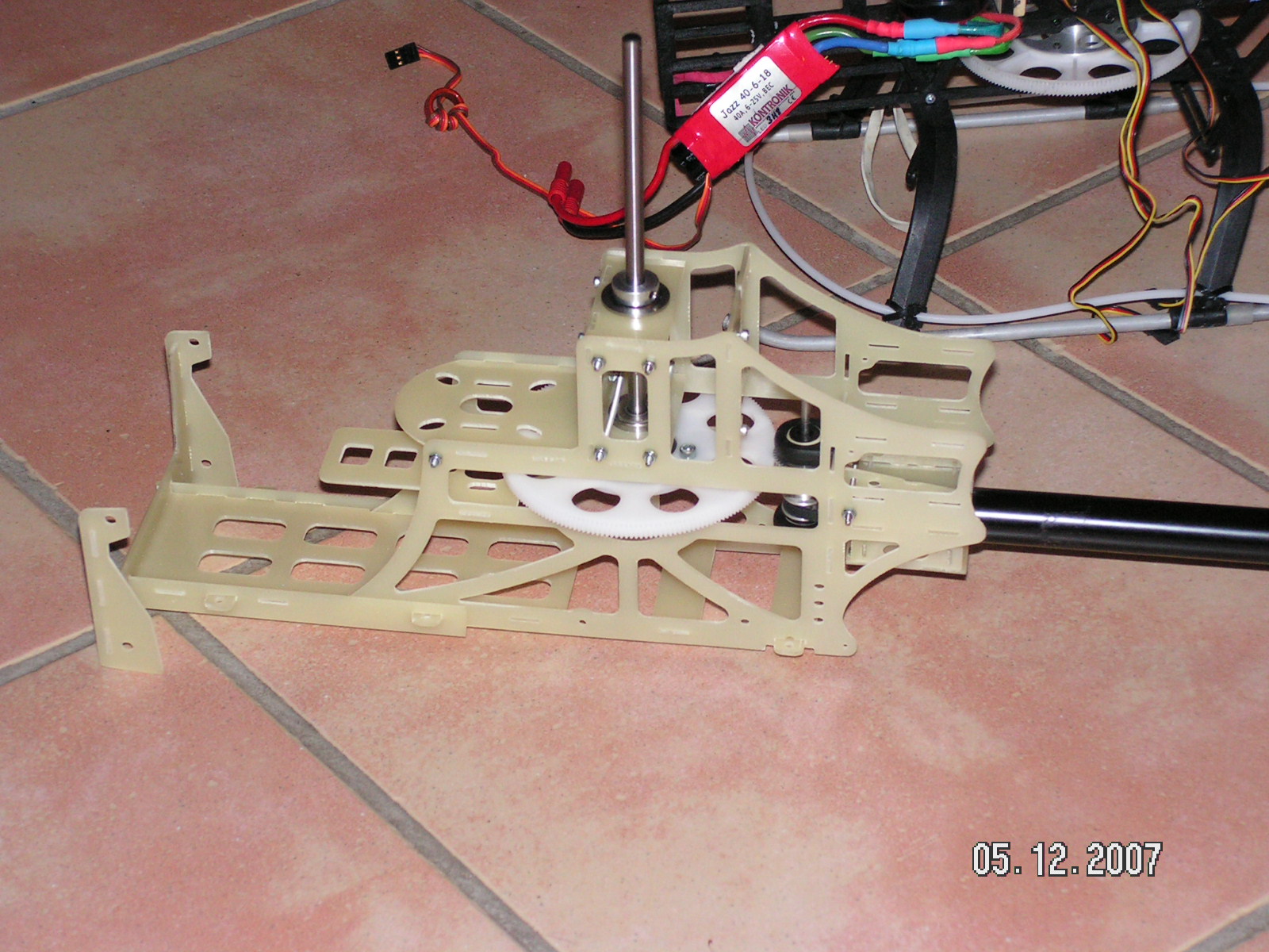

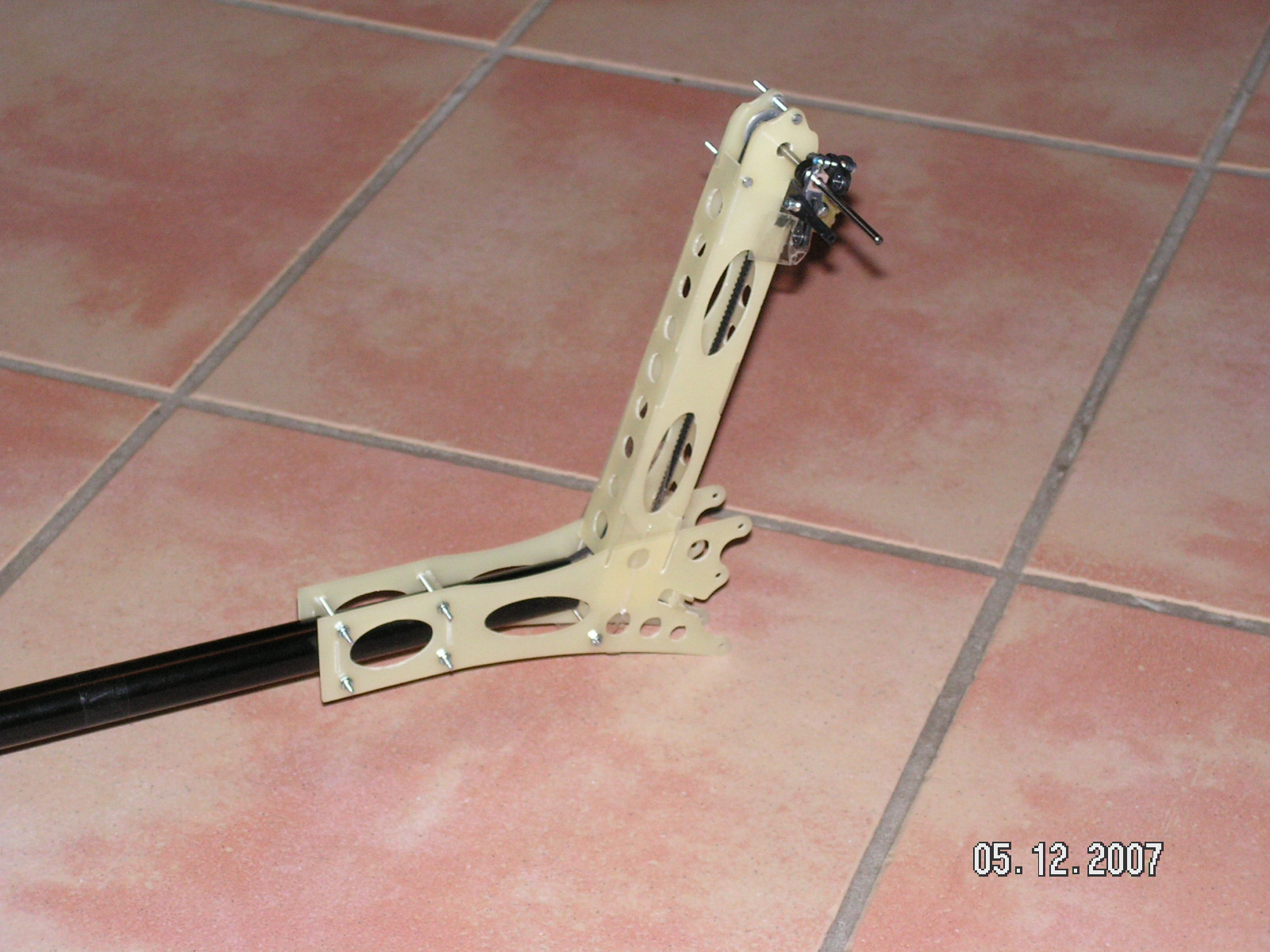

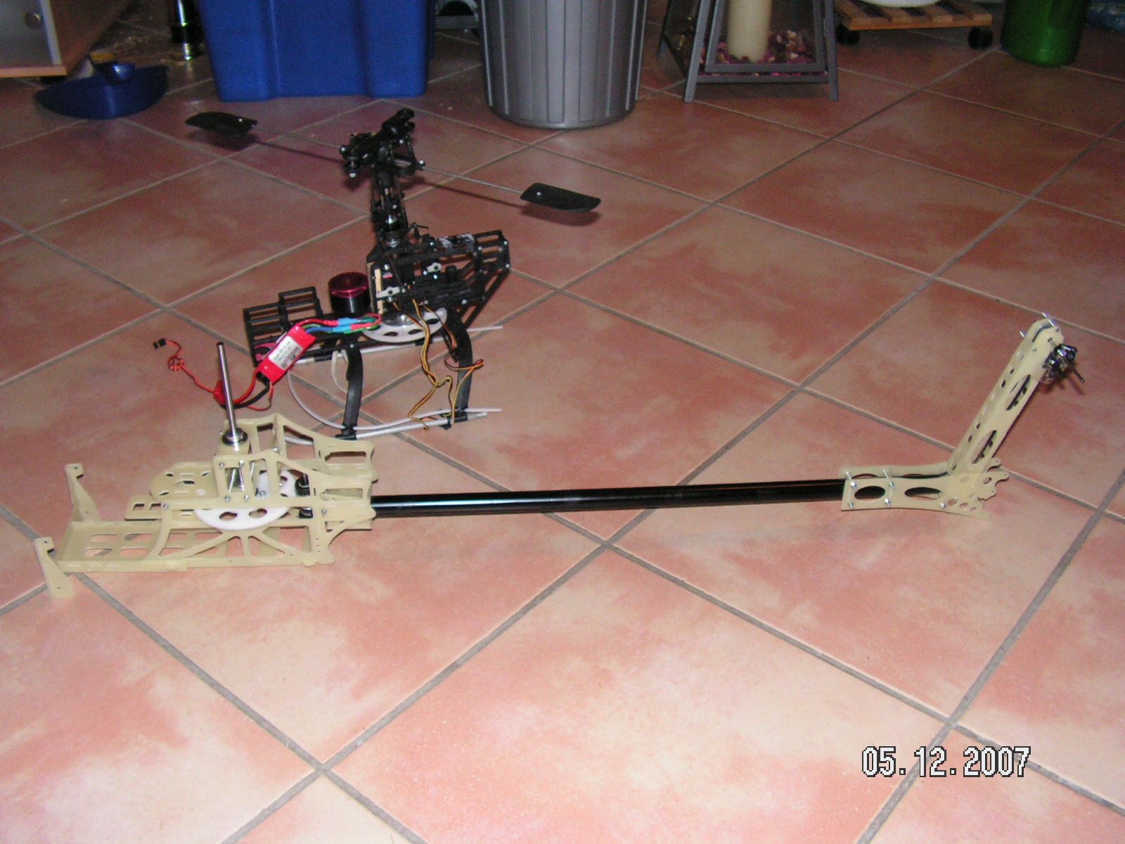

Erste Bilder !!!!
Das Chassis, das Heck und beides mit Heckrohr und Riemen verheiratet
- PICT0001.JPG (484.37 KiB) 790 mal betrachtet
- PICT0002.JPG (475.71 KiB) 783 mal betrachtet
- PICT0003.JPG (471.15 KiB) 787 mal betrachtet
