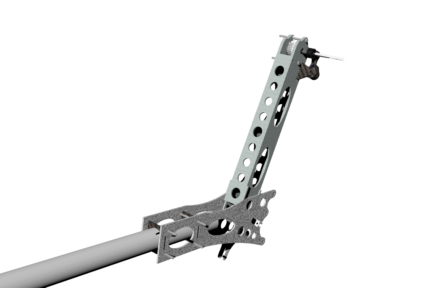

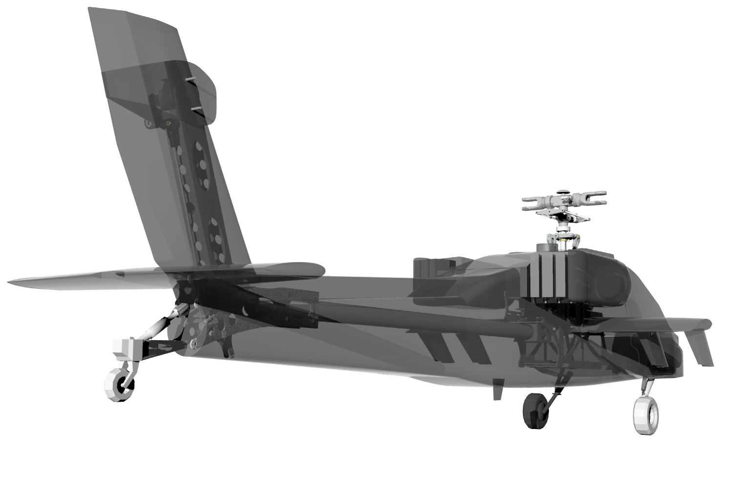

Also.....

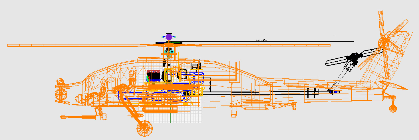

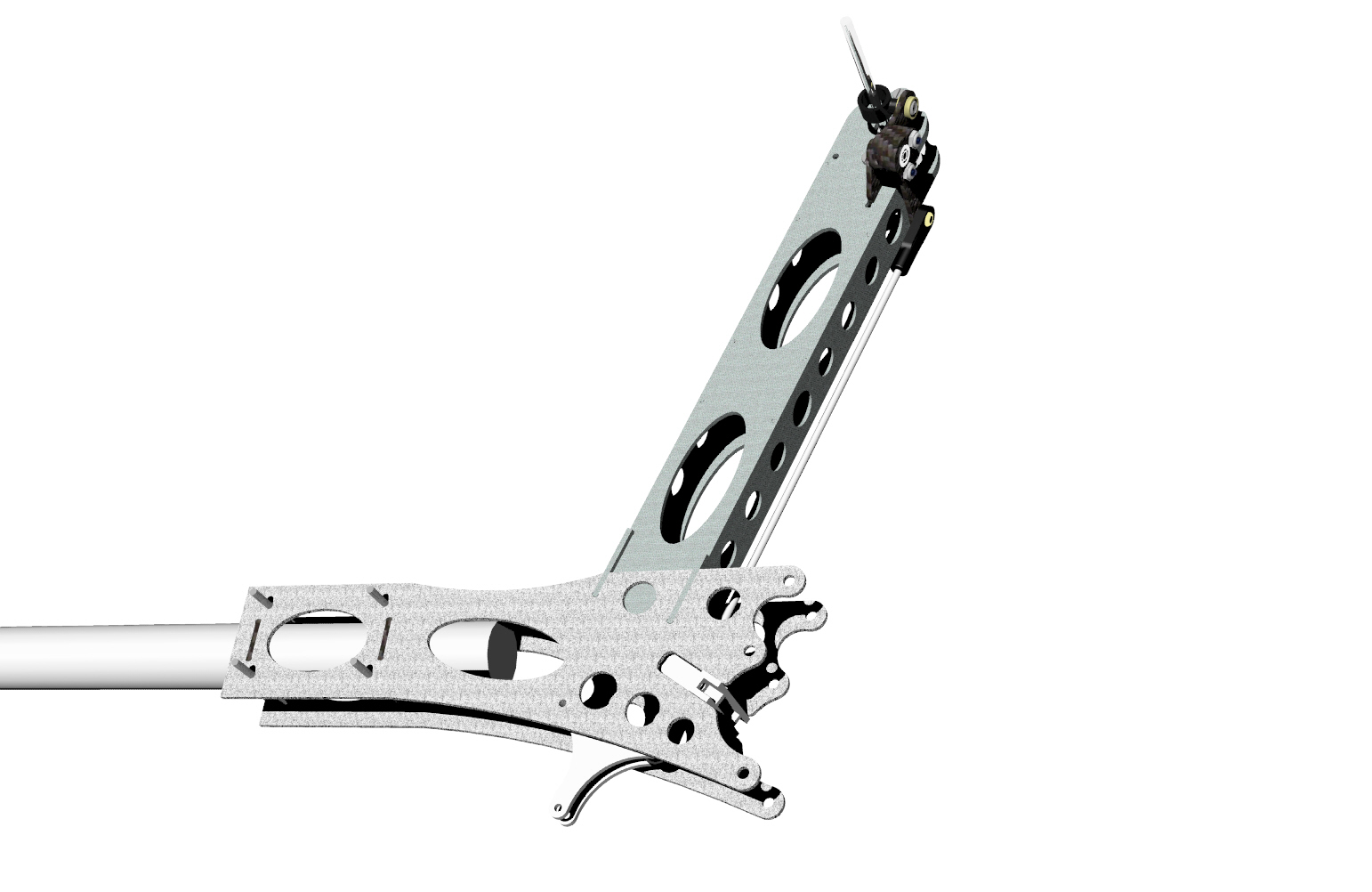

Der Original ECO hat das Heckrohr ungefähr 45mm zu hoch. :cry:
Das blaue im Bild ist der ECO-Rahmen das orange das Sunrise-Chassis mit Heckrohr in unterster Position.

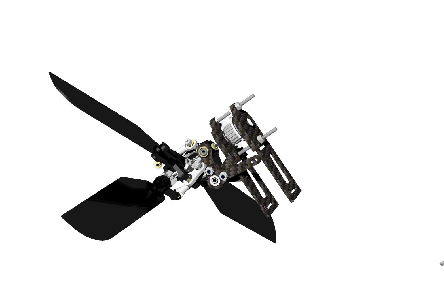

Die gezeigte Heckrotor Anordnung käme dem Vorbild schon ziemlich nahe, und würde den langen MXL Zahnriemen verwenden (wie Gensmantel). Das wären 2 GFK-Seitenplatten anders als für die BK/BO.
Damit das Hauptzahnrad nicht so sichtbar wäre, könnte man die Ausleger einen Ticken höher setzen.

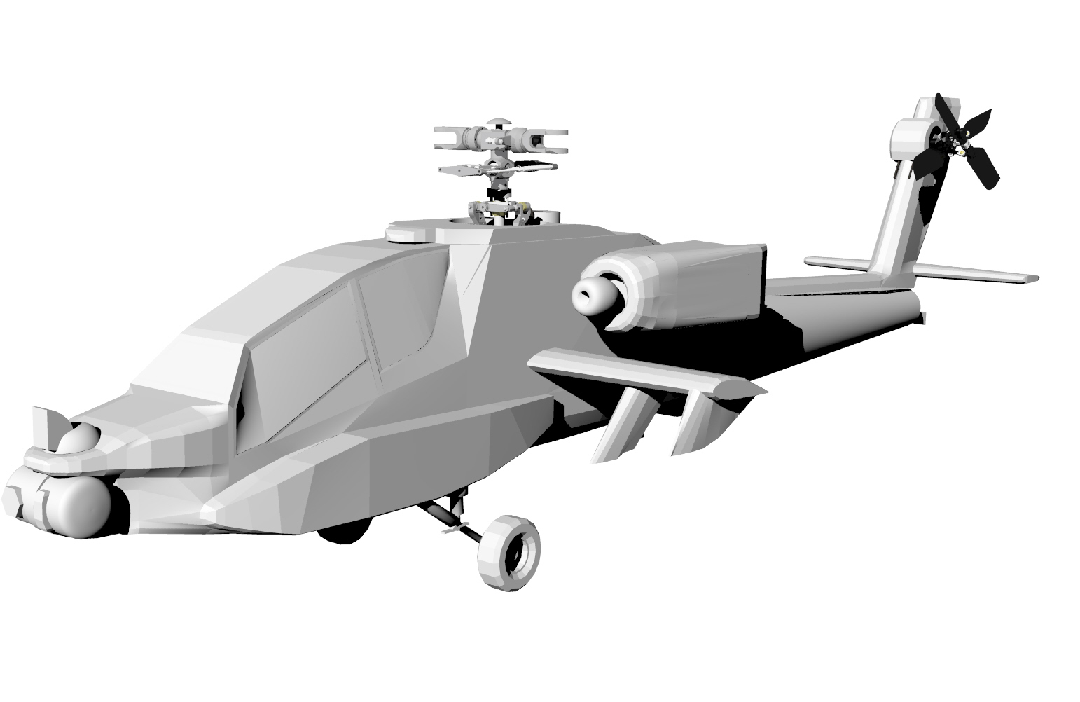

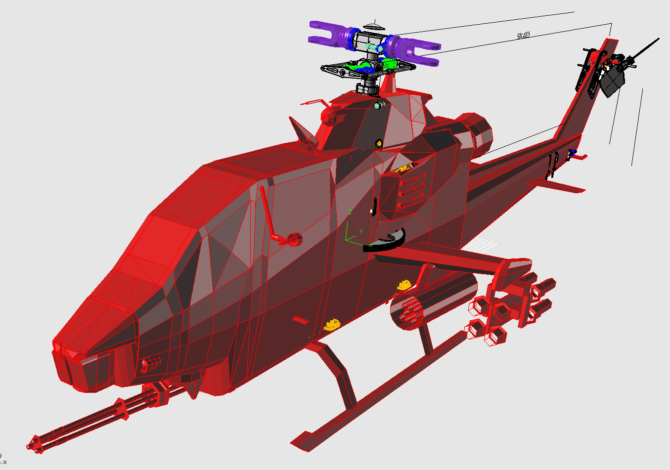

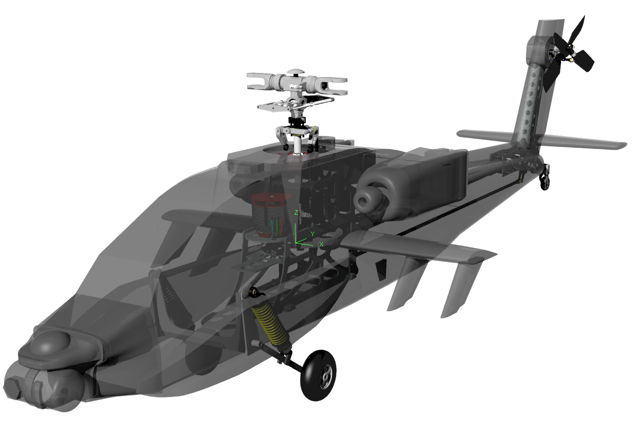

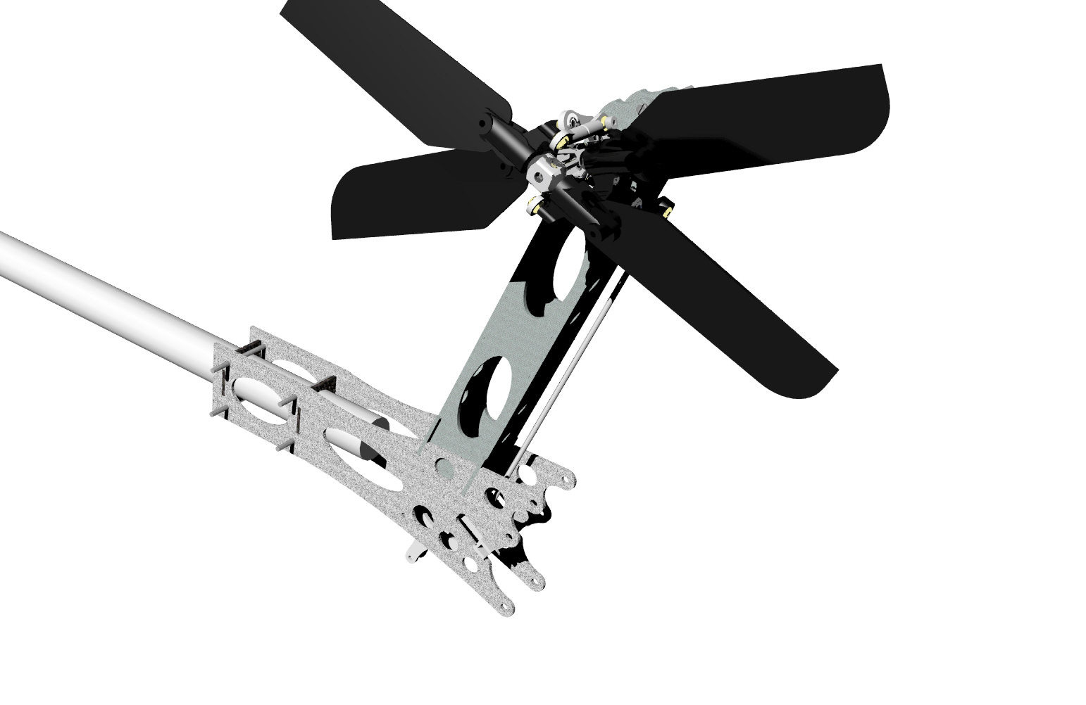

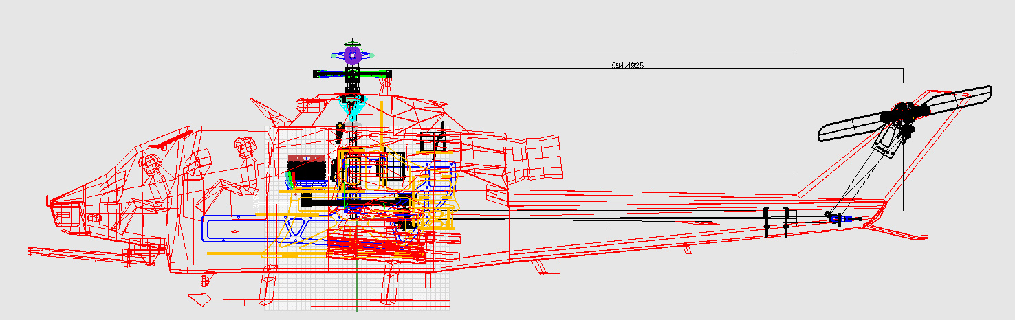

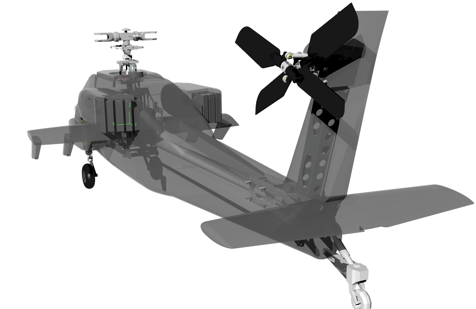

Apache ist eigentlich noch schlimmer. Da steht die Heckfinne viel steiler.
Und bei beiden Varianten müsste man eigentlich schon 425er Blätter nehmen.
Oder größer bauen :lol:
Apache mit 475er Blättern und Lepton Kopf

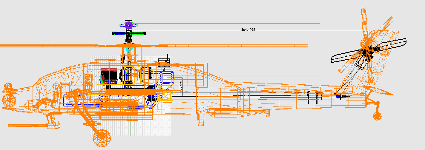

Du musst aber doch eine bestimmte Größe ansetzen, sonst kommst Du dir doch mit den Blättern in die Quere.
Das Original hat den Heckrotor links.
Mit den Riemen: ja genauso. Da passt unten sogar der Original Zahnriemen.
Zuletzt geändert von yogi149 am 17.09.2007 19:34:23, insgesamt 1-mal geändert.
yogi149
Beitrag von yogi149 »
Ja wollte ich tun.

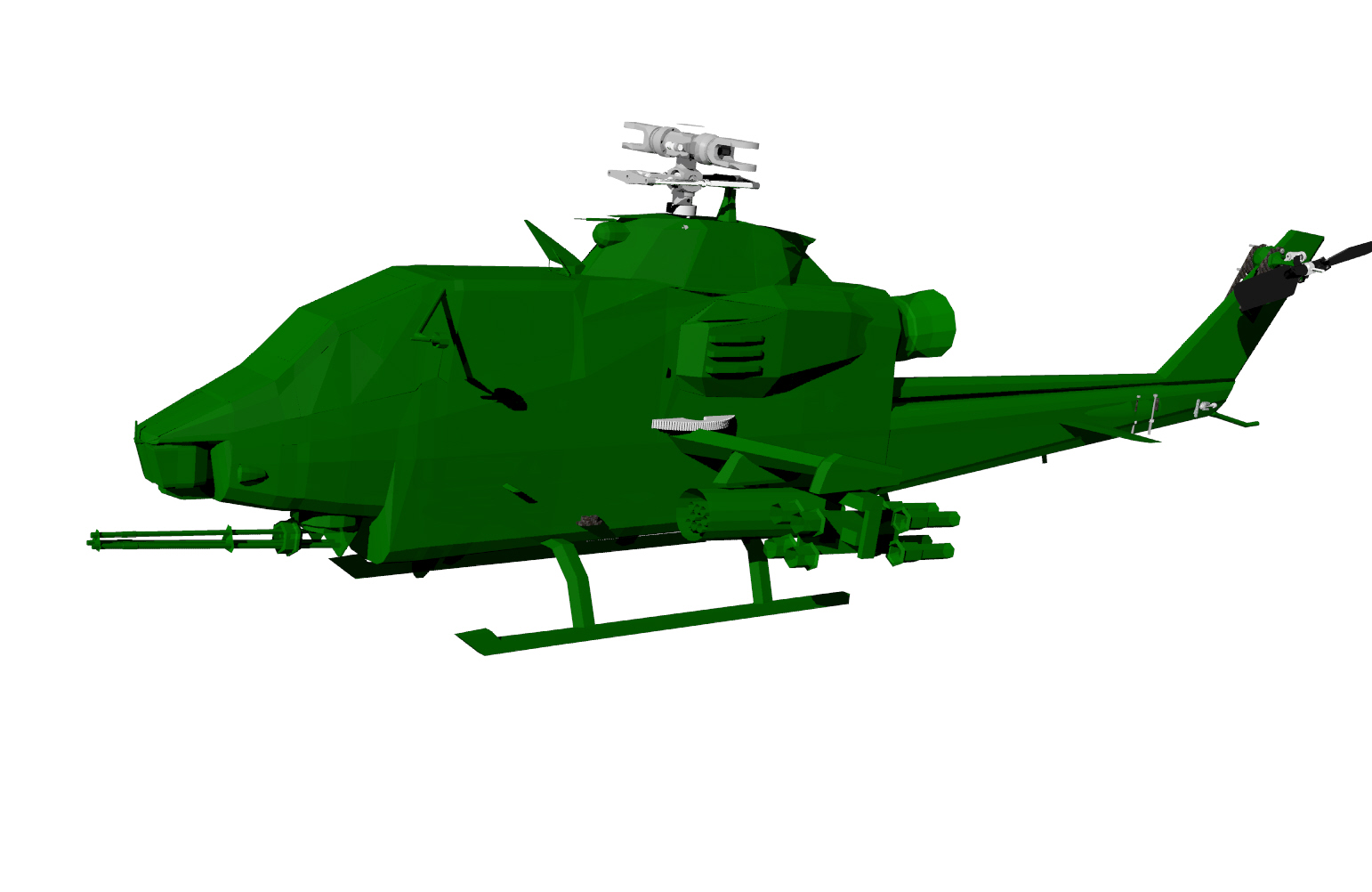

Hab aber vorhin festgestellt, das die vorher angegeben Rumpflänge stimmt, aber nicht der Faktor von Papier zu Sunrise. :oops:
Sind nämlich doch nicht 2.5:1 sondern 2:1 wie von Carsten vorher schon berechnet.
Die geplottete Bahn wäre dann fast richtig für einen Rex, allerdings für den 600er.
Die richtige wird morgen nochmal geplottet, aber auch nur noch die Linien, da damit ja was anderes passieren soll.

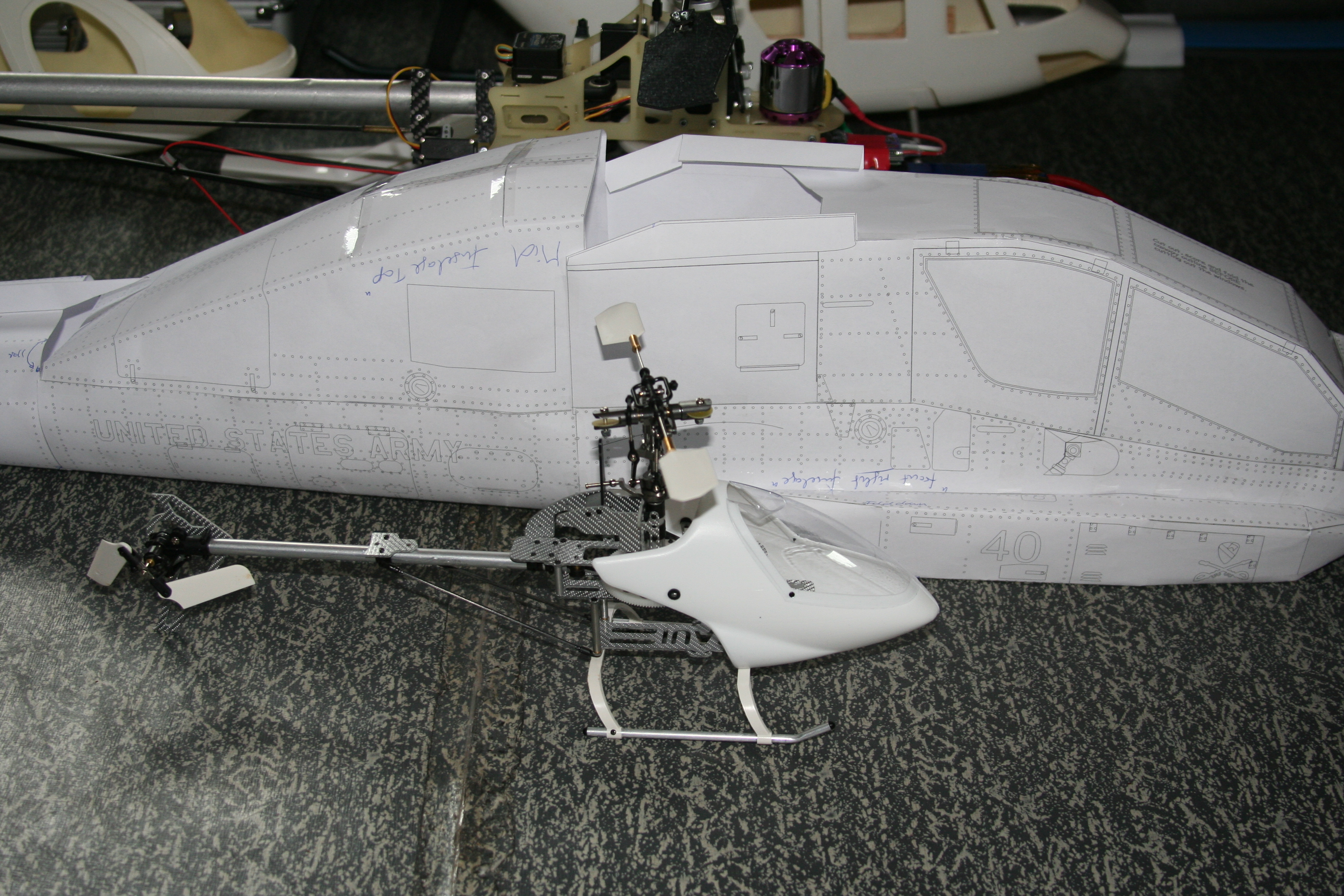

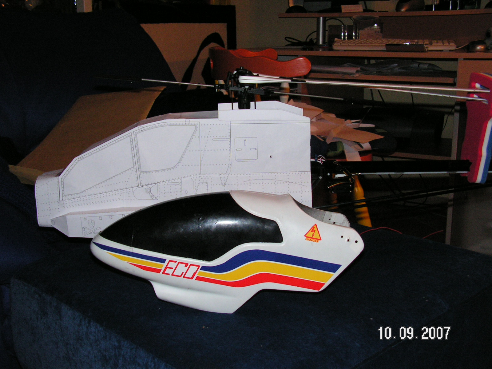

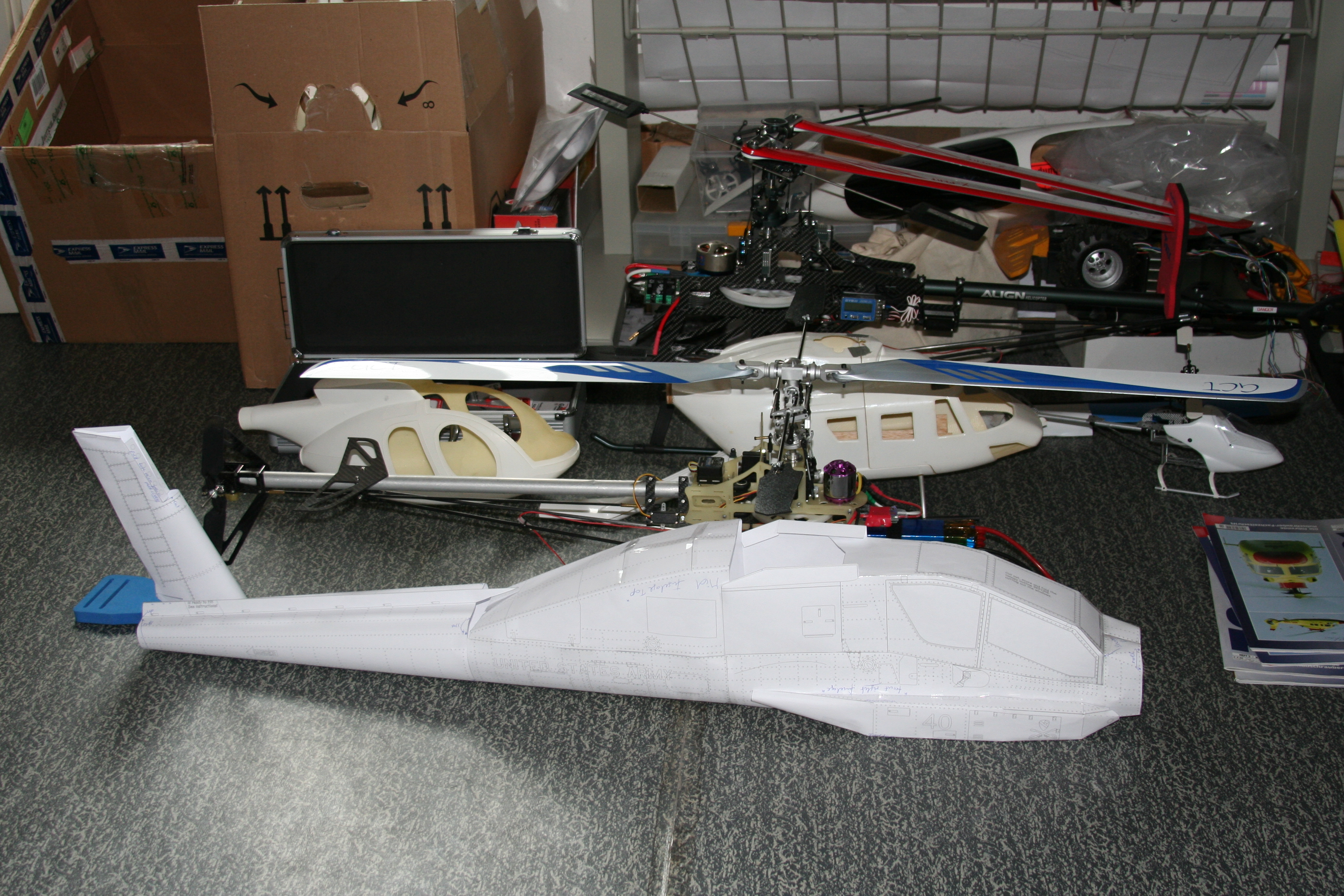

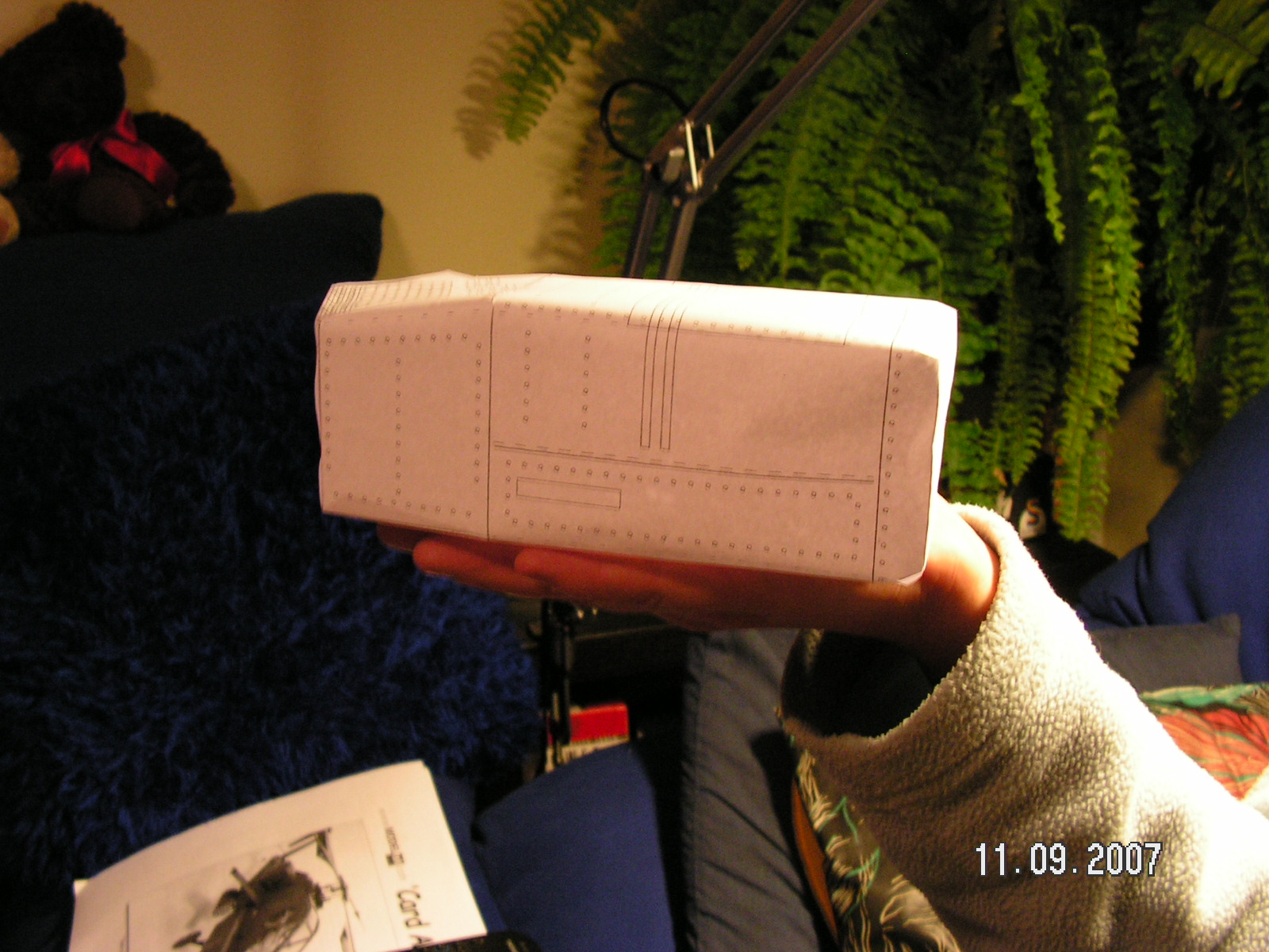

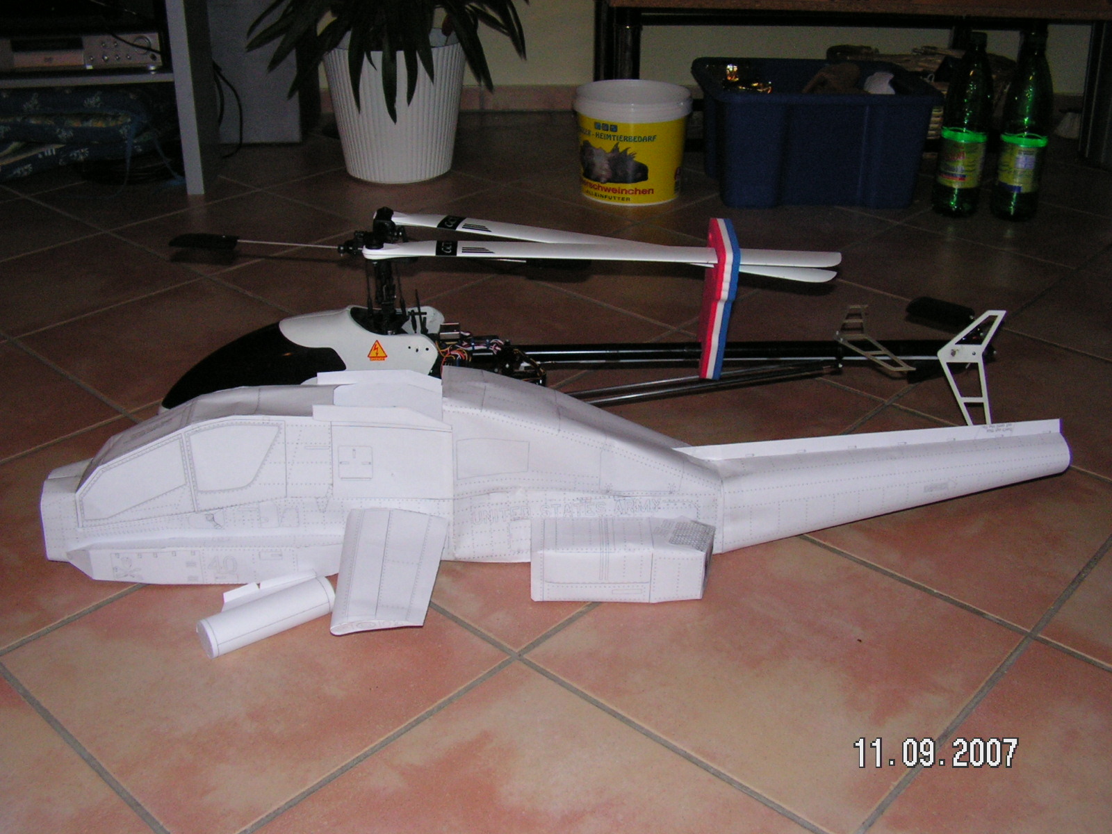

als Vergleich habe ich die Schnauze vom Apache mal auf den Trainer gesteckt und davor die Originalhaube davor gestellt.
Das ist aber nicht mal ein Viertel der späteren Länge des Rumpfes ;)

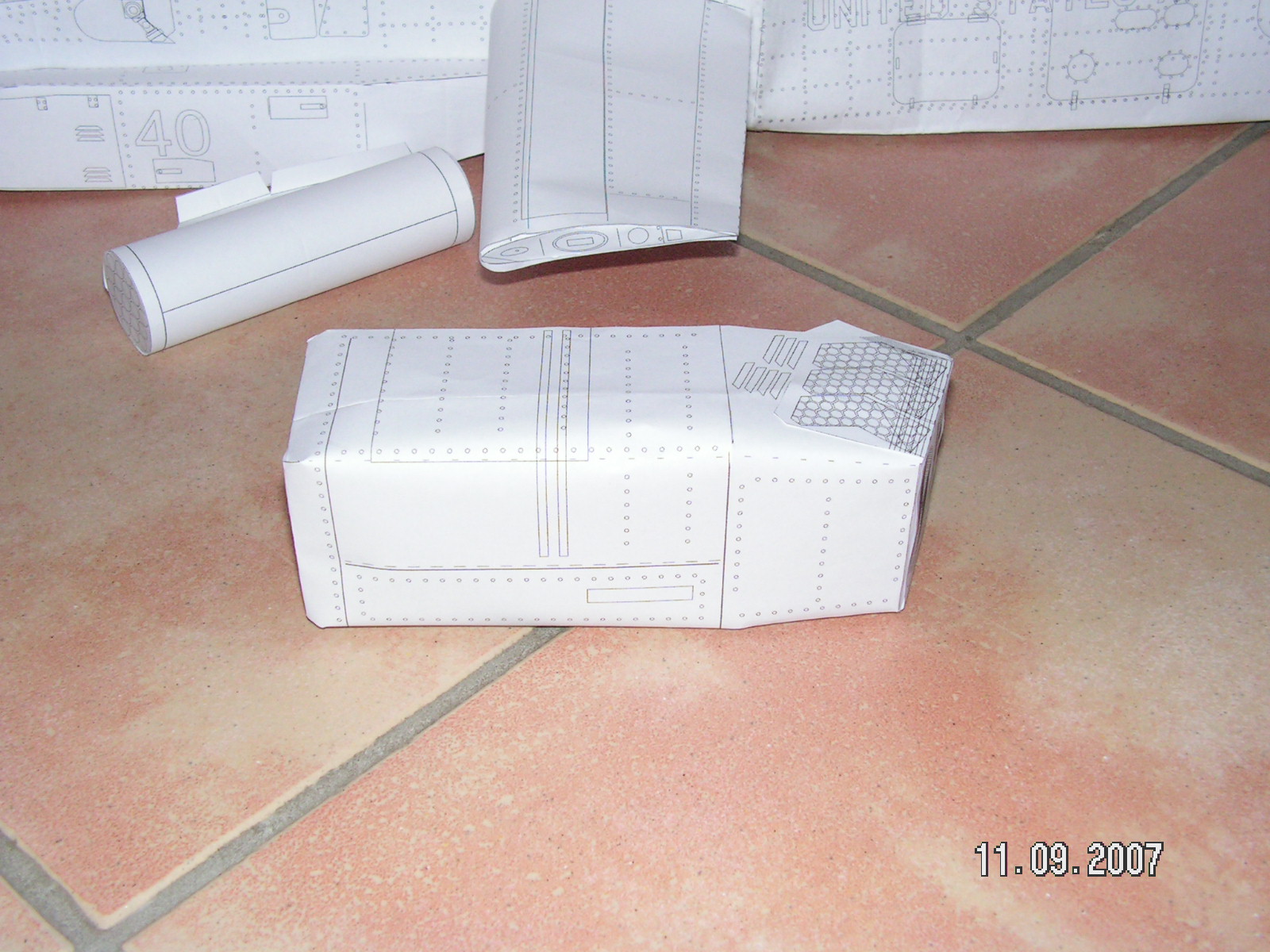

so und heute gibt es wieder einige Bilder auch wenn ich nen klitze kleinen Fehler gemacht habe - das Heck geht ein wenig zu hoch :oops: anstatt runter ;)
der fast fertige Rumpfkörper mit leider zu hohem Heckausleger ;)

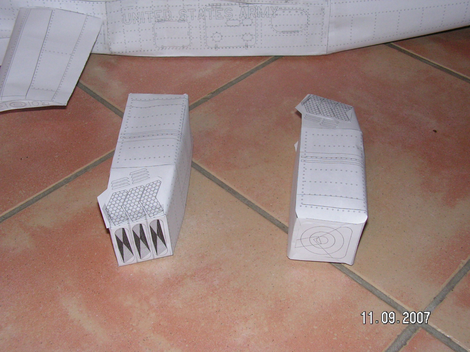

ein Triebwerk vor dem Ausleger
Ein Modelltriebwerk größer wie ne Hand :-)
beide Triebwerke
beide Triebwerke

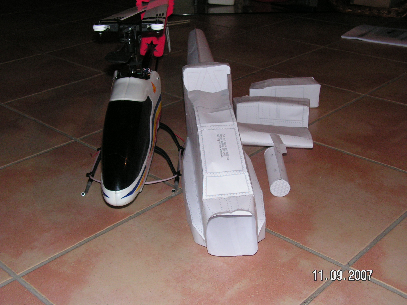

Frontansicht des Knitterrumpfes

Sodelle..
ein Miniupdate gibts noch - ich habe gestern Abend noch ein Triebwerk an die Seite provisorisch gebaut - abnehmbar quasi :) - und werde den wohl auf einer seite mal fertig bauen um die ganzen Ausmaße zu sehen ;) :D
Die Nase habe ich nun auch fertig - allerdings wars mir für Bilder dann scho zu spät.

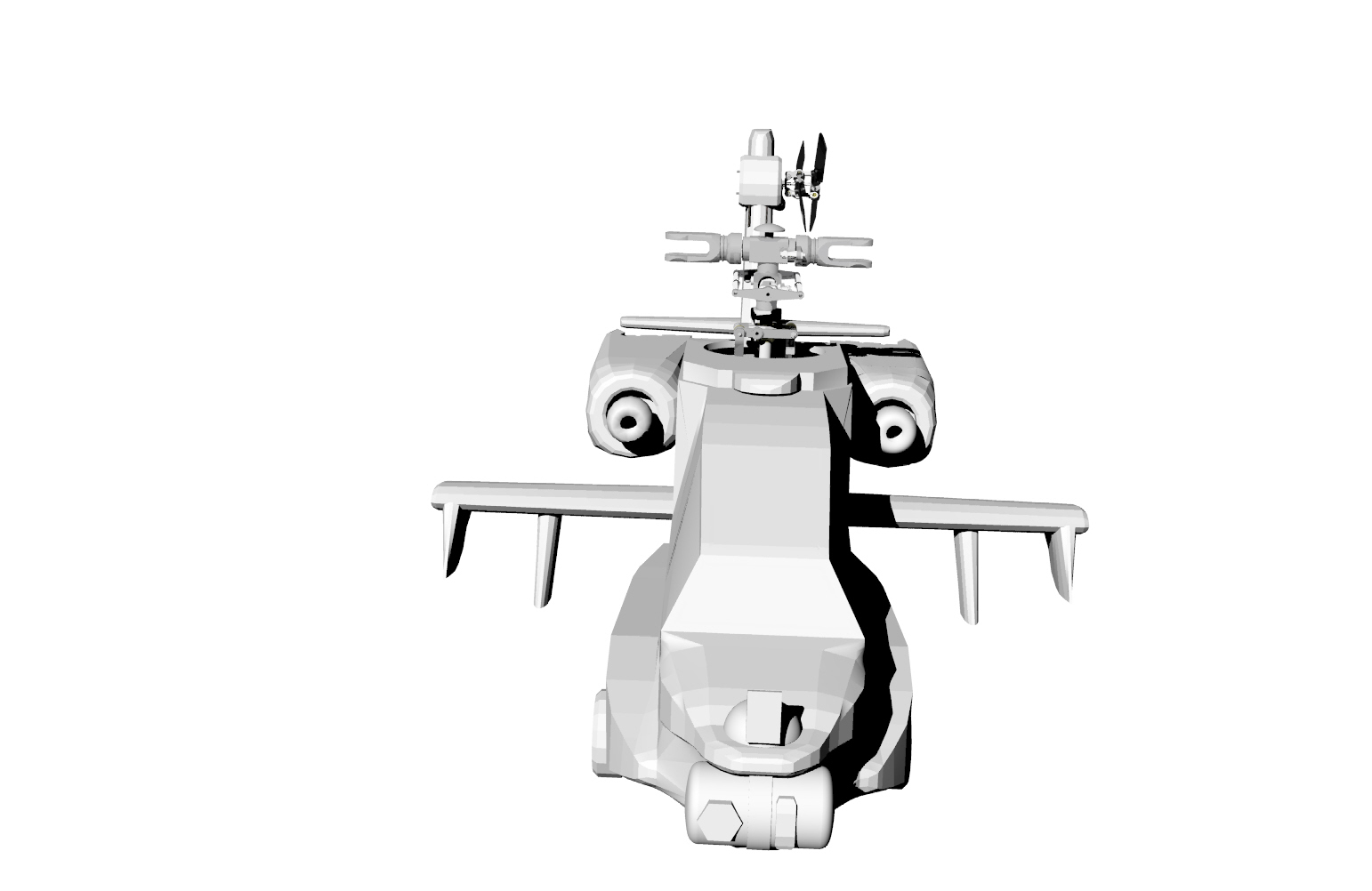

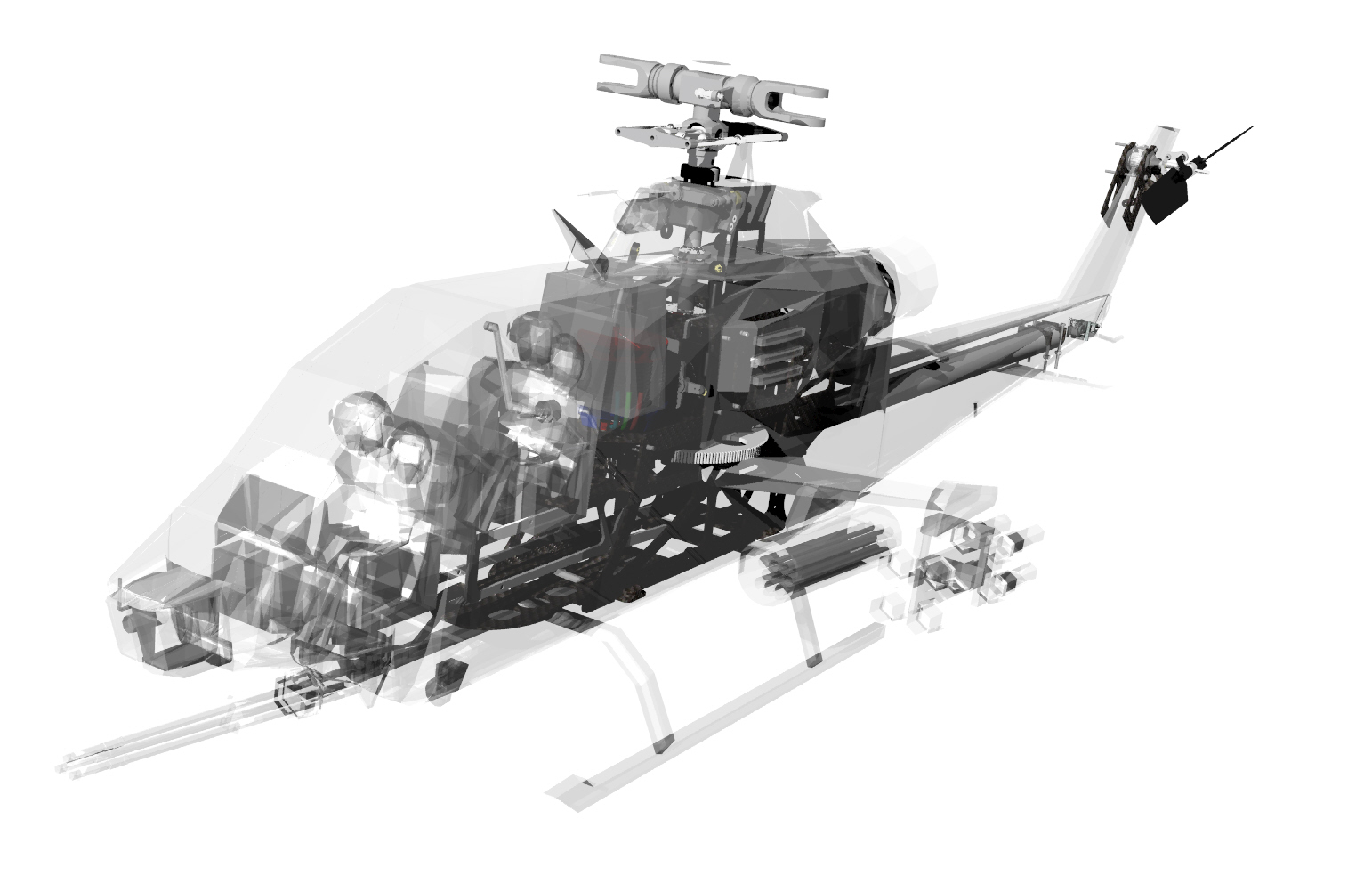

noch ein bisschen was vom Wochenende aus dem Rechner. 8)

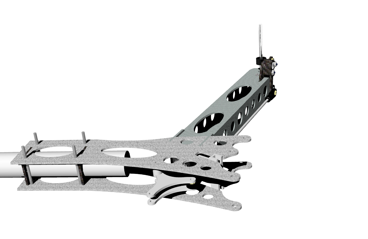

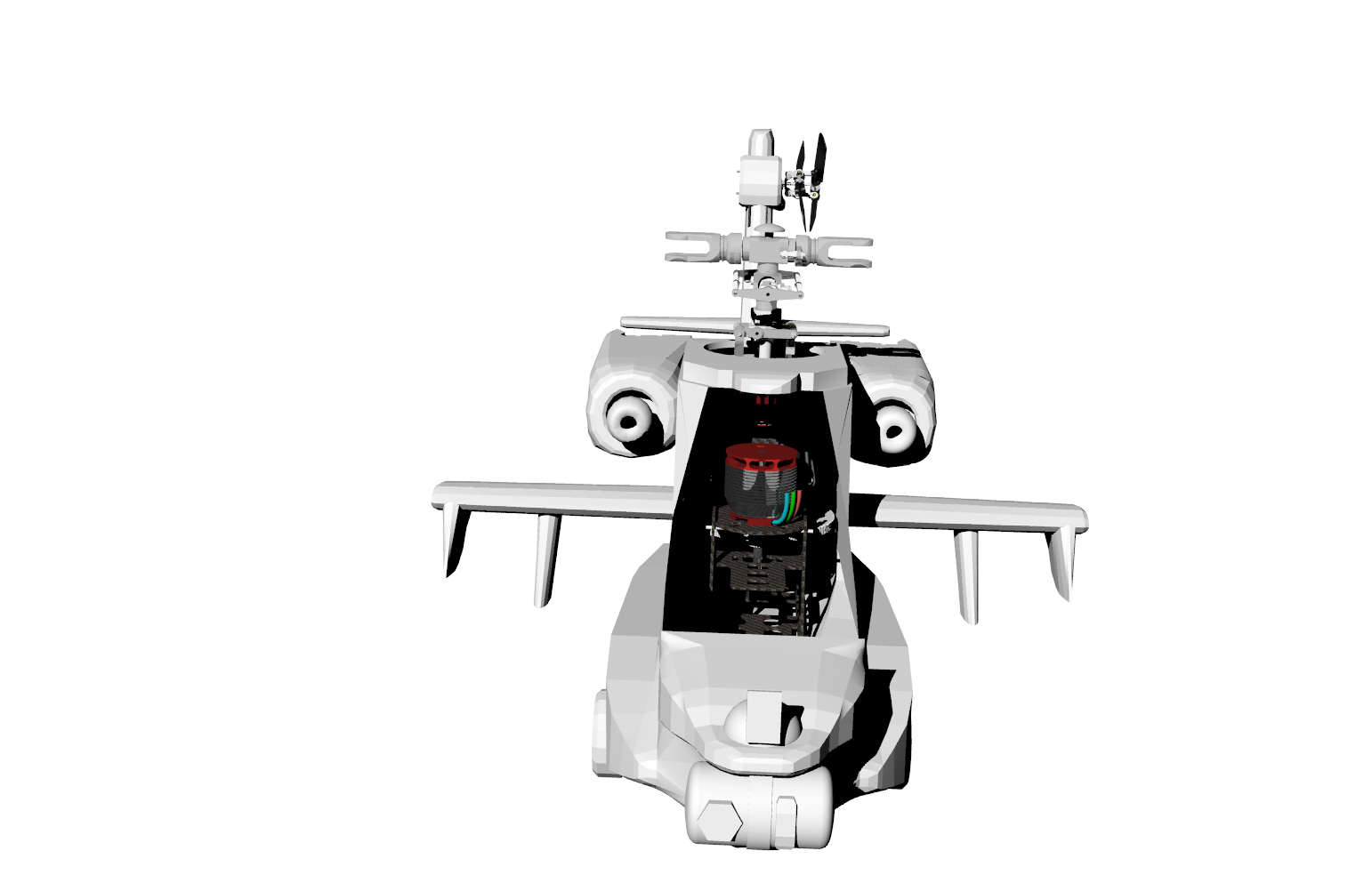

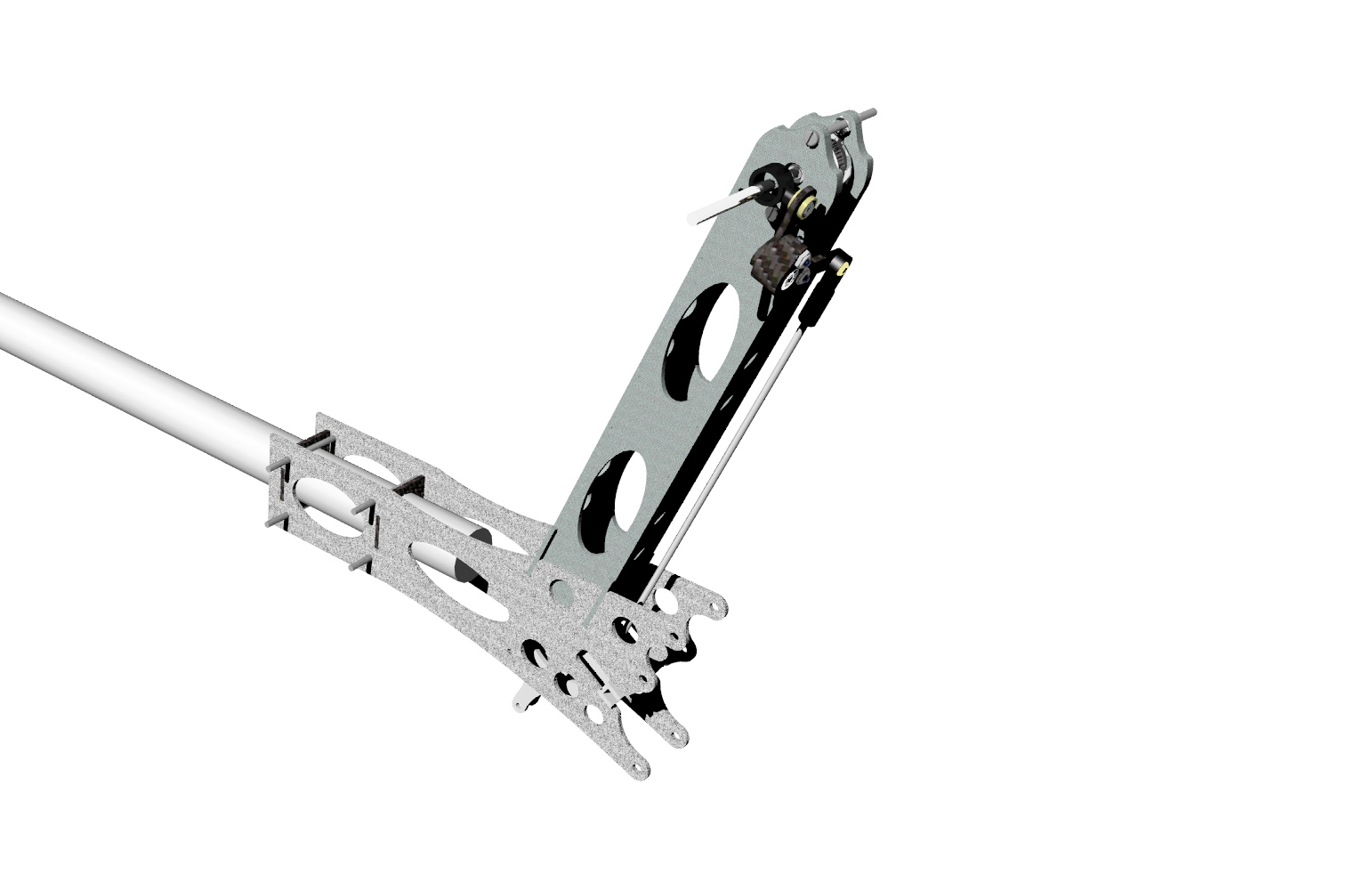

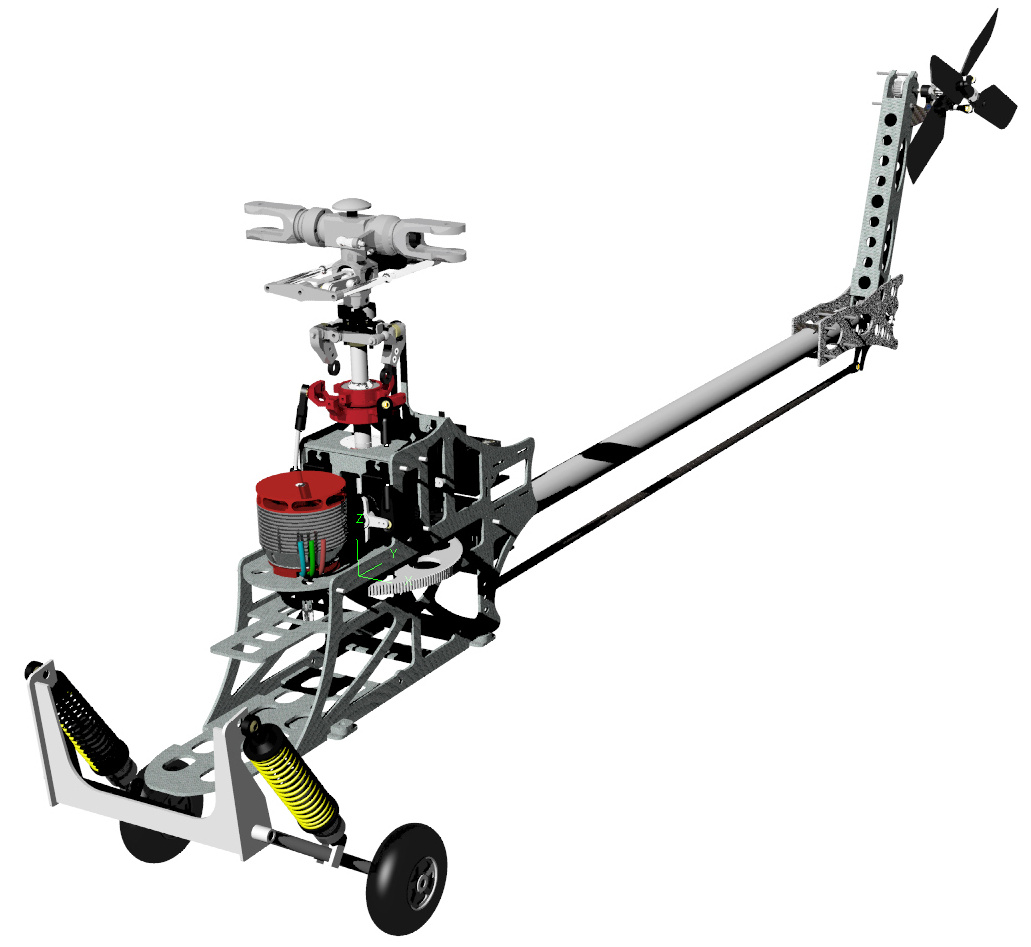

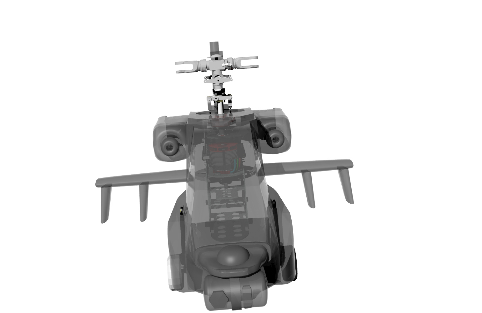

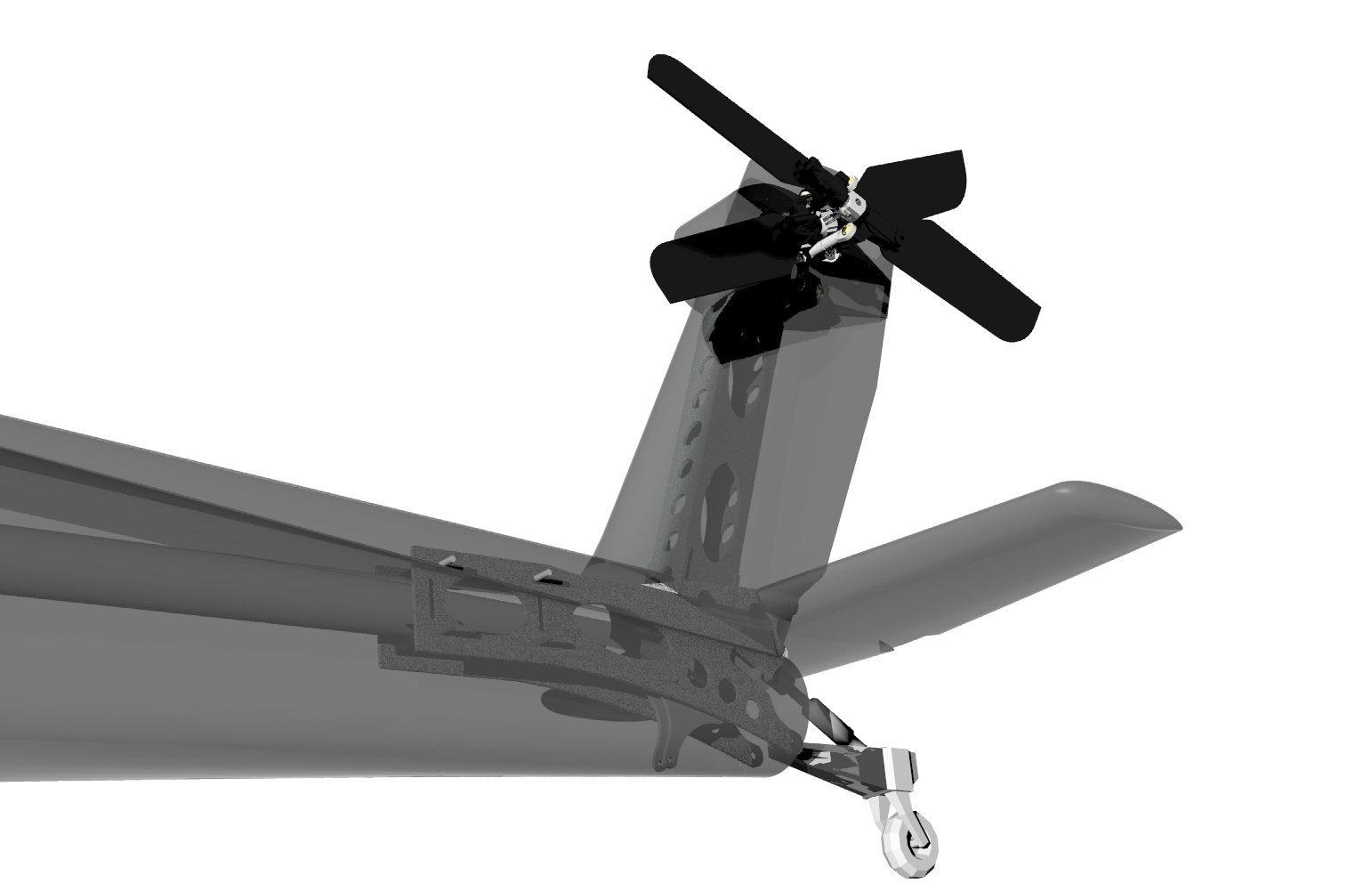

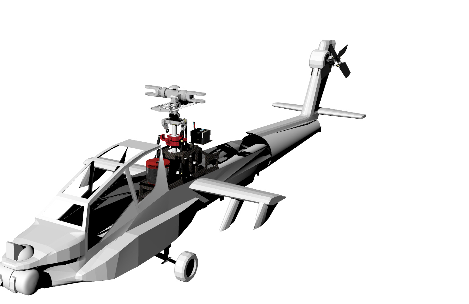

Heck ist jetzt soweit durchkonstruiert.
Vordere Fahrwerksaufnahme noch und Carsten kann das Chassis schon mal aufbauen 8)
yogi149

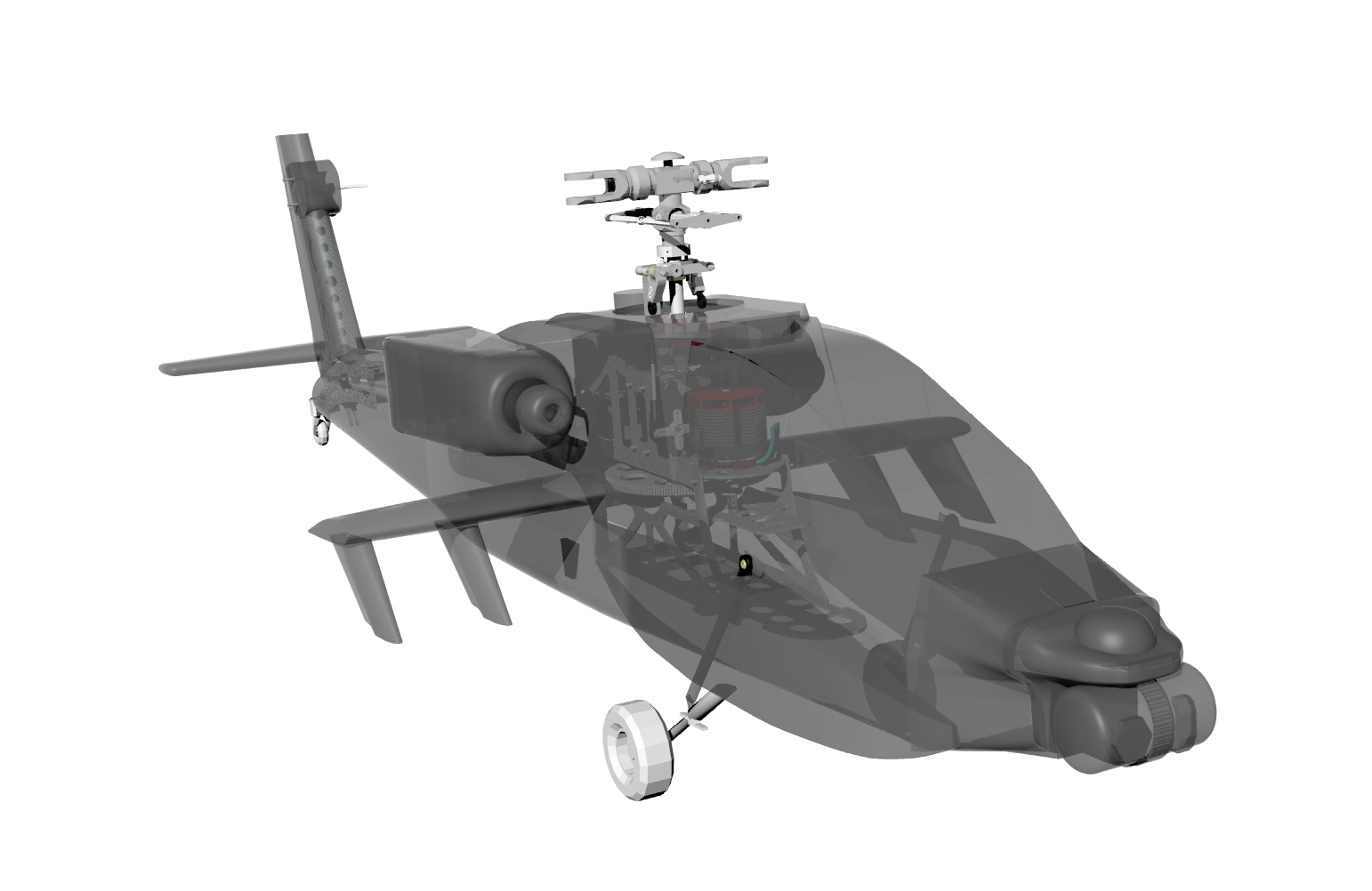

und hier noch ein paar Impressionen mit dem Rumpf, den meine Frau parallel zur Chassis Entwicklung bearbeitet.
yogi149
ist noch nicht skalpiert. :lol:
Fehlt noch die Anbindung vom vorderen Fahrwerksträger ans Chassis und das hintere Fahrwerk.
