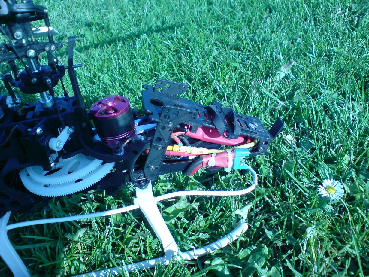

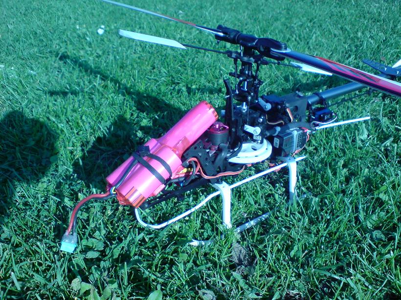

Sach ma, wie kriegst du die unter ? Kannst mal Bild davon machen ? Ich hab bei meinem bisl bedenken wegen der Baugröße der Zellen, und da die ja auch bisl schwerer sind kann man ja nicht ohne weiteres die Akkurutsche weiter vor packen.

Ich habe die Auflageplatte ca ??mm tiefer gesetzt.
Bild kann ich morgen mal machen.

Gewicht ist nicht tragisch .1 Zelle wiegt 71 g also 220g der Pack .
Was dann einem 2500 Lipo Akku ja auch wiegt.
Man benötigt eben nur 2 Packs wenn man unterwegs nachladen kann und hat nur ca 10 min Wartezeit.
Ladestrom was das Ladegerät hergibt. Bis 10 Ampere Ladestrom geht !
