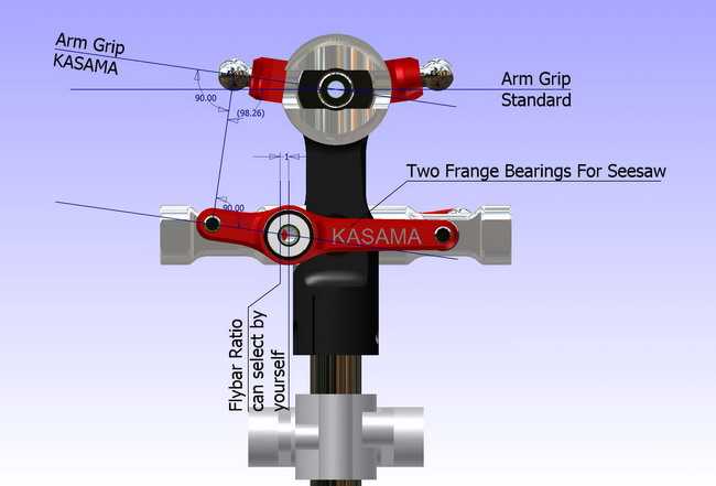

Hast Du auch aufgepasst ob Du in beiden Richungen den gleichen Ausschlag hast? ( Positiv / Negativ Pitch )
Das Originalgestänge ist dafür etwas zu kurz, ich hab die längeren
Kugelpfannen genommen, nun funzt es.
Dann sollte es bei 0 Grad so aussehen wie abgebildet
( EDIT )
Hier ein Schema wie es aussehen sollte:
Ich hoffe daß wir keine Probleme mit KASAMA bekommen
LG
Norbert
