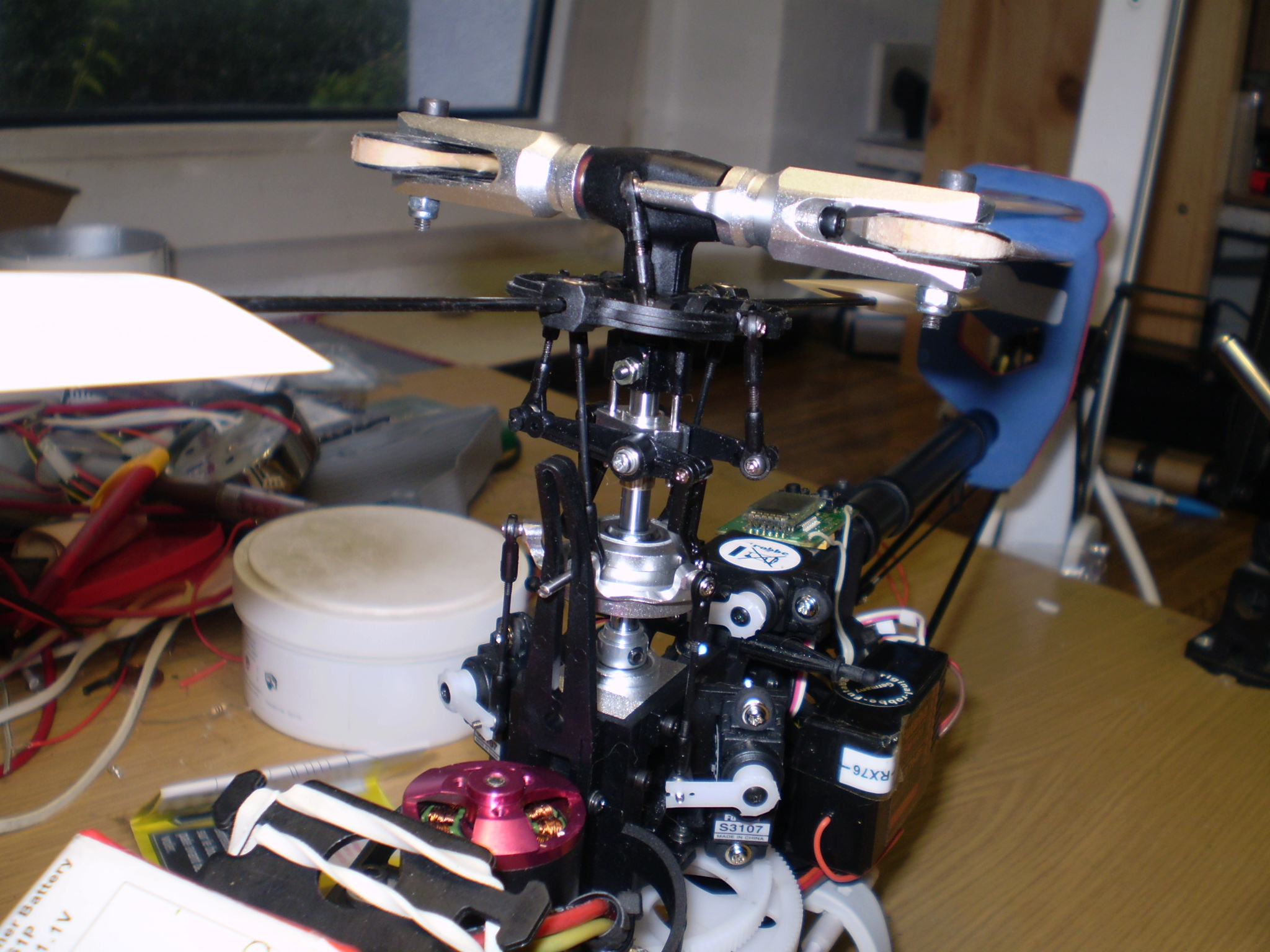

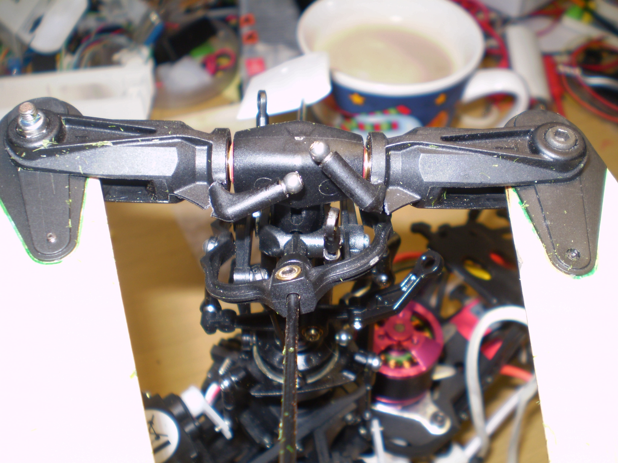

Hast Du noch die alten, oder schon die Neuen Blatthalter drauf ? Stell mal ein Bild vom Kopf ein, wo man die Blatthalter sieht.

#27 Fotos Rotorkopf
@ DocTom
Hier mal Fotos meines Rotorkopfes

#28
was lugt denn da für nen rotes Teil zwischen Zentralstück und Blatthallter raus?? Und nur auf einer Seite......
#29
Kopfdämpfer - evtl. Lager falsch montiert ? Verschraubung BLW verkantet ? Zerlegen, kontrollieren, zusammensetzen - so is das nix.
Obwohl - hab grad mal auf älteren Bildern geschaut, man sieht zwar was vom Dämpfer, sollte aber auf beiden Seiten gleichmäßig sein. Trügt evtl. durch den Winkel der Aufnahmen.

Naja, also bei mir hat das Gummi auf einer Seite auch etwas mehr rausgeguckt als auf der anderen Seite ... gab aber überhaupt keine Probleme damit - im Gegenteil - ich hatte ne eingebaute Merkhilfe, auf welcher Seite ich gerade den Spurlauf verstellt hatte.
