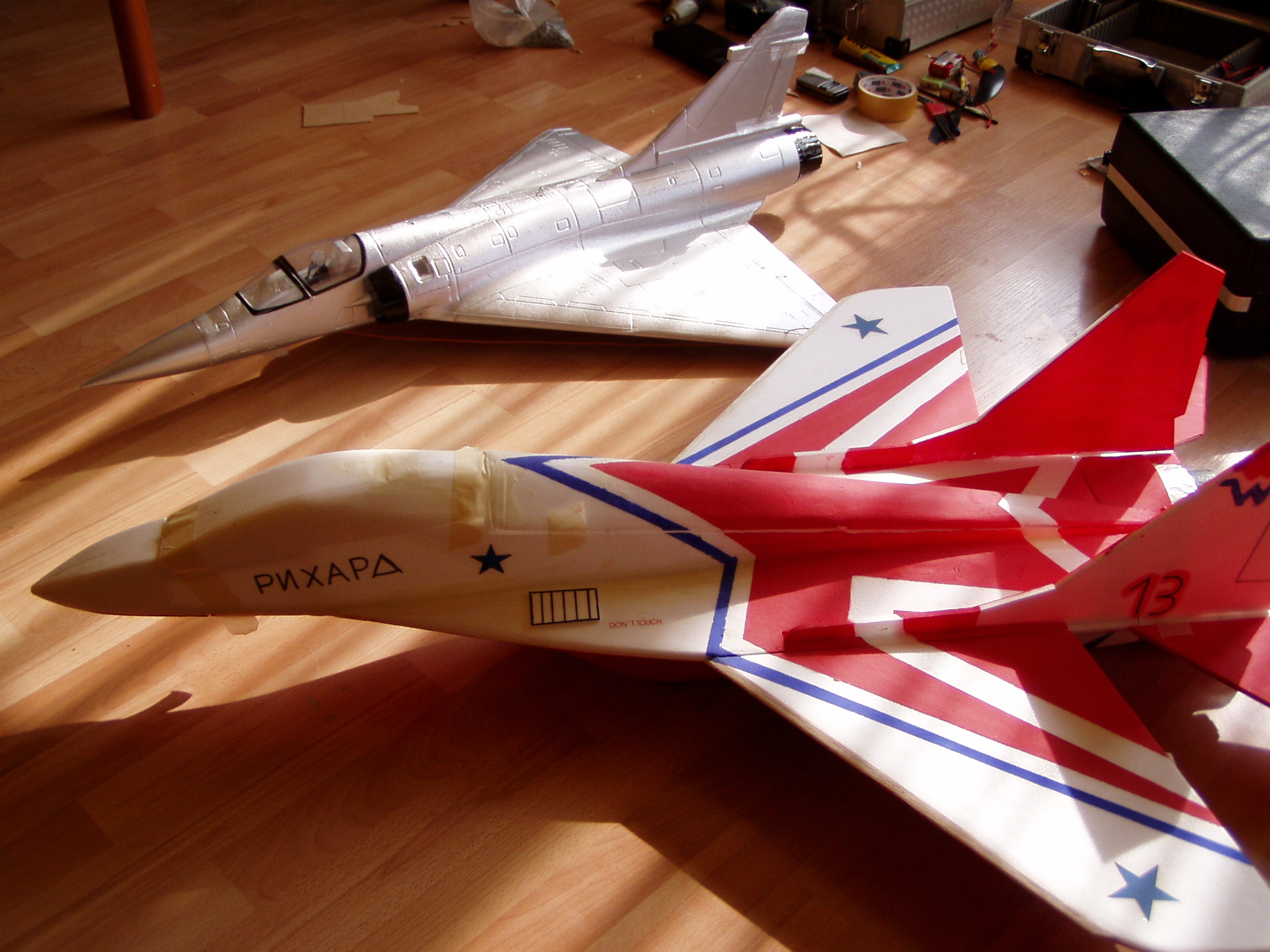

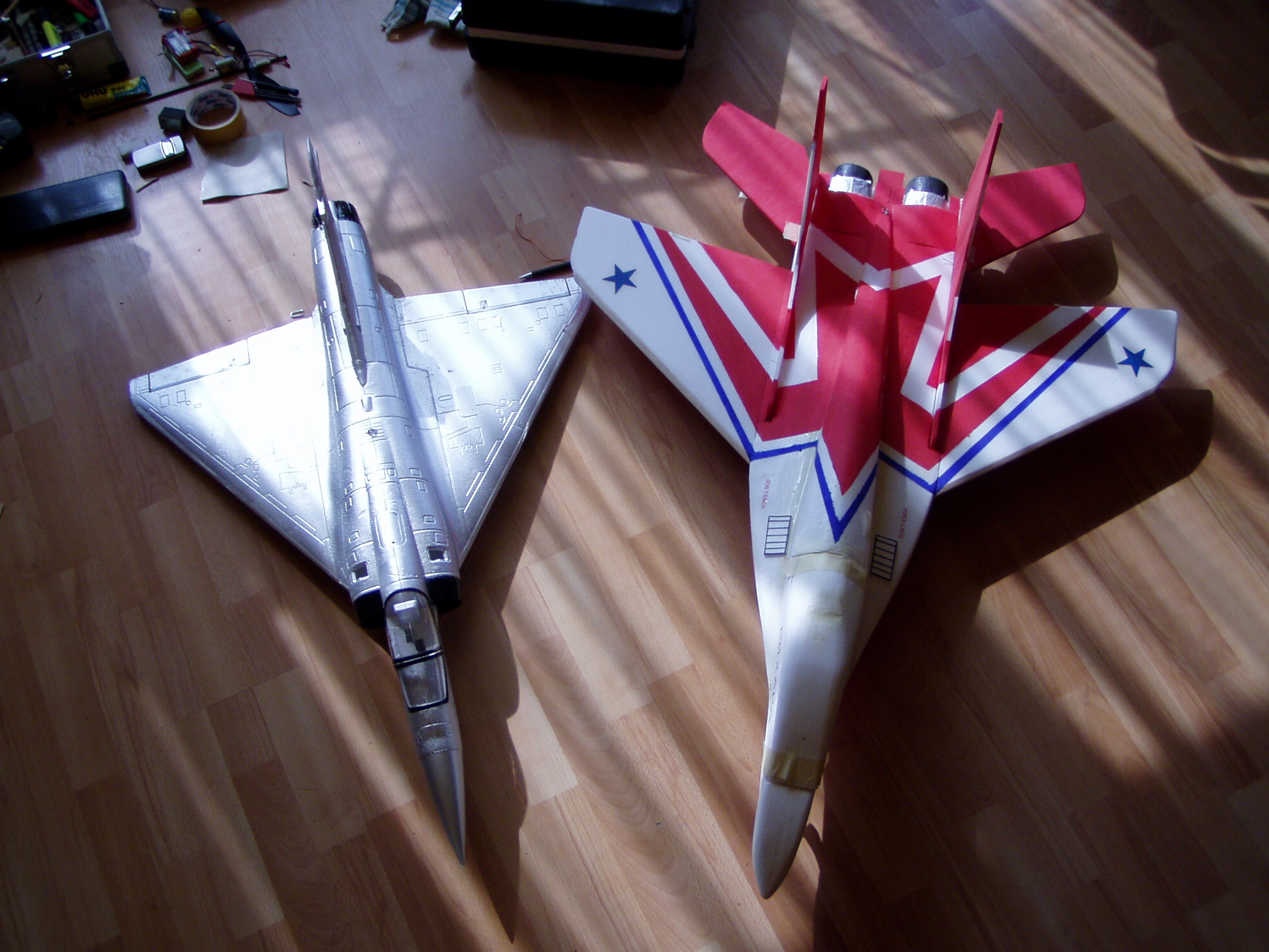

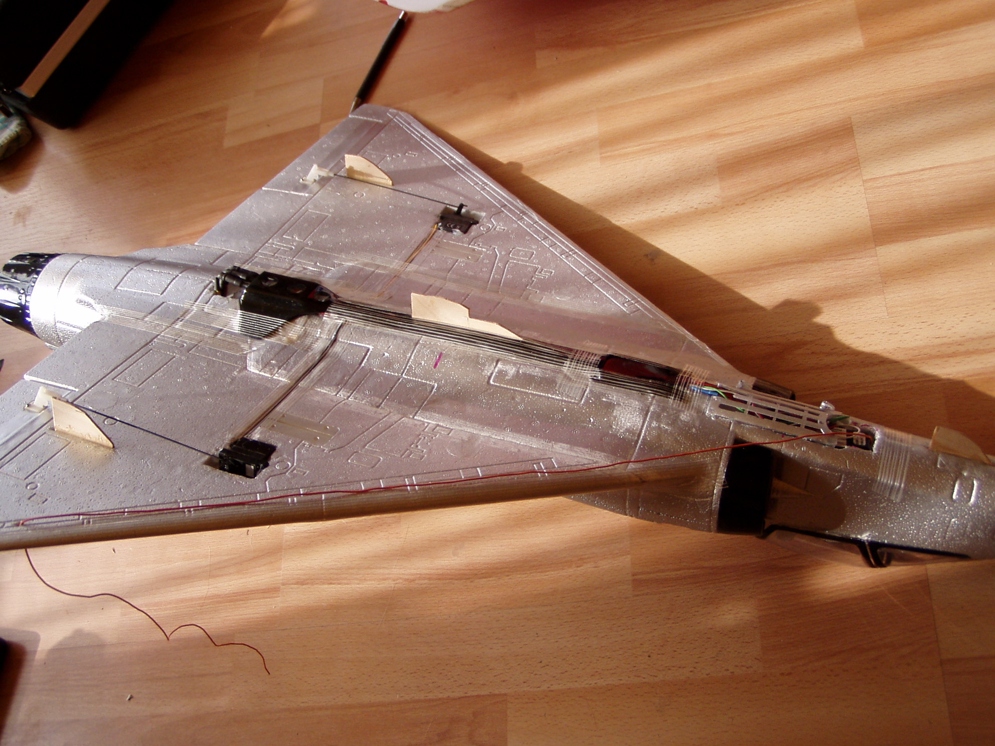

so das Wohnzimmer guckt ja wiedermal nach Trümmerhaufen aus.. aber jetzt bin ich fertig, bis auf den Propic da warte cih noch auf Regler bevors mit dem proggen losgeht...
So nachdem ich leihweise 140g Akkus bekomme 1800er habe ich heute unten Kufen gemacht und ein Spant geklebt zum halten... alles mit 2k epoxy kleber da sek. kleber bei den Formschaum modellen nur unschwer geht... die Ruderauschläge stehen nciht in der Anleitung wäre dan Punkt 7. was nicht passt....
da in der Anleitung der CG oben angegeben ist habe ich kurzerhand nen haken reingeklebt zum aufhängen um den CG auspendeln zu können, ein kleiner karabiner wird dann eingehakt modell hochgehoben und kanma prima gucken obspasst.. unten habe ich natürlich 2 striche makiert ...
So in prinzip ist die Mirage fertig fürn erstcrash....
Anbei 2-3 Bilder und im vergleich mein Liebliengsjet Mig-29
.... auch hier steht mal ein erstflug an... wobei ich bautechnisch was abändern muss ...das ist eine andere Story ...
Richard

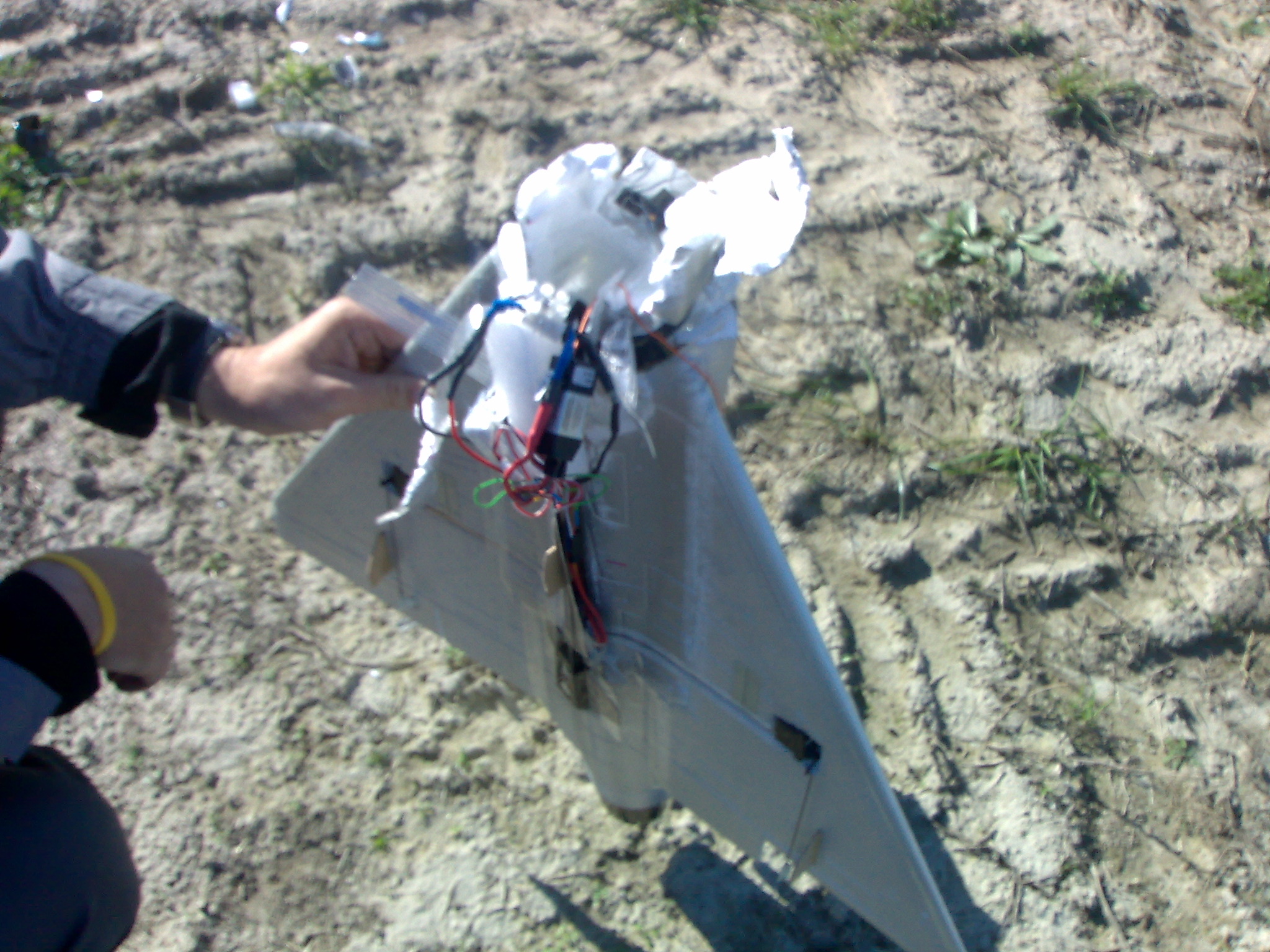

..tja Leute, Sie flog und ich sage mal trotz der miesen Kritik von mir recht gut und recht gutmütig..
nachdem Andi mir die Mirage geschmissen hatte und ein heftiger Sackflug folgte nahm Sie dennoch fahrt auf und speed und erhob sich in die Lüfte.. im Flug ein *traumbild* und der Sound auch recht ordentlich (zumindestLaut ) ....
nach ein paar Runden mit sogar kurz Rollen, habe ich mit einem Auge auf den Timer geguckt.. und gesehen das Zeit war zum landen, als gas etwas weg zwischen hal und dreiviertel.. und zur landekurve nach hinten wie immer angesetzt.. jo plötzlich ein kurzer "zucker" linkes Querruder .. und dann gings im Rollenflug volle kanne in den Erdboden...
es war definitiv kein Fehler von mir...diesmal hat "leider" technisches Versagen zum abbruch der kurzen Intensiven "freundschaft" geführt .. im nachhinein Schade, das wär ne Götterlandung gewesen...
Schadensbilanz:
1xMirage 2000
1x 3S 1800 20 C Akku
1x Servo
Die Impeller Einheit hats auch geschrottet, nach vorne im Ruimpf geschoben (was für eine Energie hier herrscht !!) .. jo ich bin dnan noch mal kurz auf den Impeller gestiegen ..
Persönlich habe ich immerhin in meiner "Fliegerkarriere endlich mal nach fast 17 Jahren ein Impeller Modell fliegen dürfen... und ich denke auch wenns ineffizient ist im Modellbaubereich, es hat was *gg*, es ist nciht das gleiche wie mit Prop, es macht irgendwie süchtig ......
to be continued ......
Richard
Ps.: Video kommt später dann mal ... Anbei ein Bild vom Handy ...
