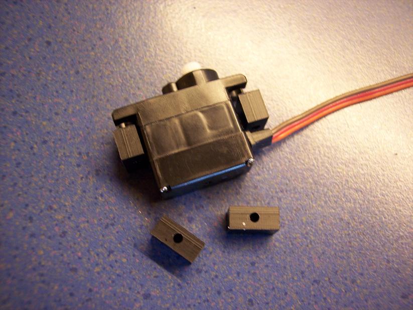

hi,
meine ses170bb scheinen ein stück tiefer zu sein, ich werde eine eindeutig dickere distanzscheibe brauchen
ich probier das nachher mal aus, ob die sache kipplig wird, aber eigentlich kann man die beiden servo-rücken ja gut mit strapping-tape zusammenkleben, dann dürfte das ganze recht stabil werden.
ich mach dann wieder ein bild und lass mich verreißen, hihihihi

hi,
die 170bb wollte ich auch zuerst benutzen...hab extra kleine adapter gefräst.
...hab dann aber doch die graupner eingebaut.
