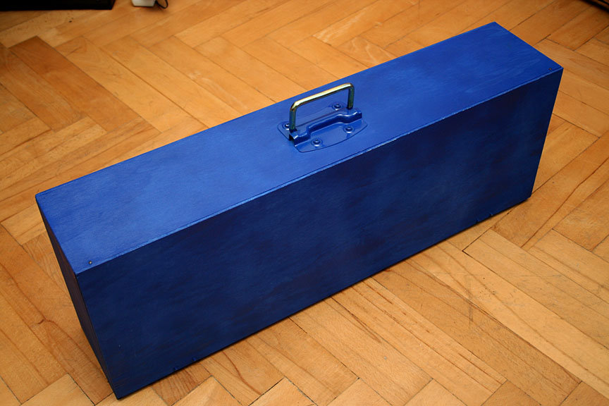

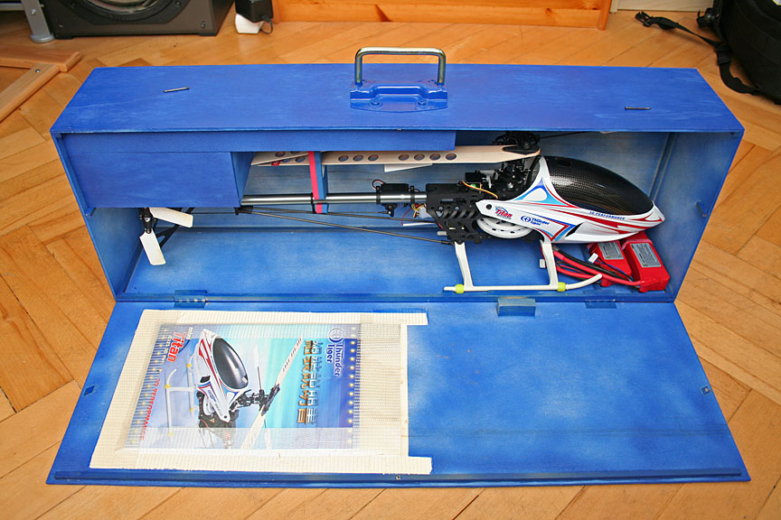

Schöne Kiste! Ich werde mir wahrscheinlich auch eine zusammenzimmern. Die Alubox vom T-Rex ist mit etwas zu klein. Was wiegt deine Box ohne Inhalt?
Ich würde das Holz mit Schiffslack gegen Feuchtigkeit versiegeln. Es sei denn du hast wasserfest verleimte Platten (Harzverleimung) genommen. Es quillt sonst irgendwann auf wenn du sie auf einer feuchten Wiese abstellst. Wäre doch schade um das schöne Stück. Am besten zwei / drei Anstriche mit 25-35% verdünntem Schiffslack (besonders die Stosskanten und immer schön die geöffneten Poren glattschleifen) und danach eine/zwei mit unverdünntem Lack. Wenn die letzte Schicht schön durchgetrocknet ist kannst man sie richtg gut glatt polieren. Sieht danch richtig schön nach poliertem Möbelstück aus und ist Kratzfest. Oder man lackiert sie anschließend farbig.
Schönen Gruß..... Charly
4.5 Kg aber das wiegen viele koffer auch
und es passt der Heli, die Funke, Akkus, Werkzeug sowie Ladegerät hinein
8mm Papelsperrholz
Pappelsperrholz ist gut. Wenn du es schön dick lackierst dürfte auch nichts aufquellen. 4,5 kg ist doch super! Ich glaube die Aluboxen liegen so bei 3,5? Aber sie haben deutlich weniger Platz. Ich wollte mit dem Schiffslack nicht klugscheißen. War nur ein Tipp, weil ich damit sehr gute Erfahrungen gemacht habe. Ich habe meiner Holden mal einen Pflanztisch für ihr Gewächshaus (extreme Temeraturschwankungen / extremer Feuchtigkeitsstau) gebaut und der sieht nach 4 Jahren immer noch aus wie neu.
Gibt es schon neue Fotos von der Werkzeug-/Ladegerät-halterung?
morgen..... weil heute hab ich nur 45 minuten Pause und bin dann bis um halb neun in der Schule. Danach gibt es von der Firmvorbereitung noch einen Filmaben bis um 1 in der nacht da geht sich nix mehr aus :(
Grüße Andi
