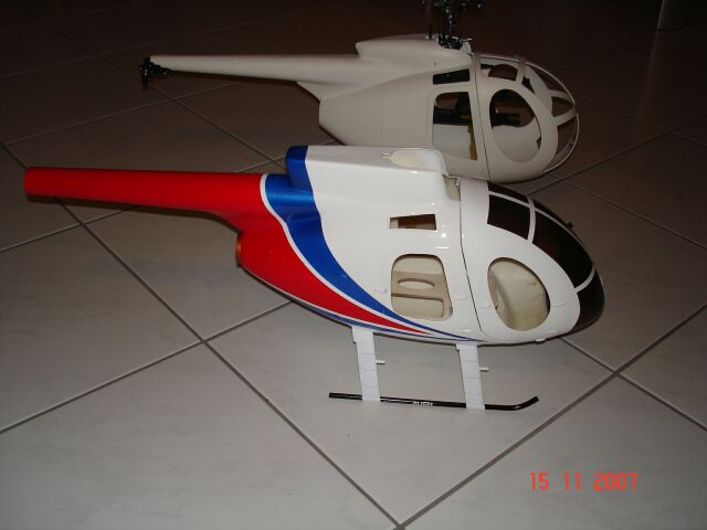

heute frisch eingetroffen.
Hughes 500 Align Red Tail.jpg (28.11 KiB) 800 mal betrachtet

Chic ! :thumbup:

Hallo Gerald, wo hast du den bekommen? Sind doch überall ausverkauft?
Gruß Tom
#28
sind die fertig Lackiert?????

ja,die Dinger sind schneller verkauft , als die HP´s in Taiwan aktualisiert wurden.
Nachdem ich letzten Dienstag erfahren haben das diese Teile nun rauskommen, konnte ich mir bei meinem Dealer so ein Teil reservieren.
Kommt fix fertig lackiert, die Nase ist mittels magneten befestigt, die Kufen werden Align Typisch montiert und somit keine Laschen wie auf den offiziellen Bildern, schaut euch die Militär Version an, da sind die Neue Kufenhalter abgebildet.
Das Heckleitwerk ist Holz, bespannt mit folie.
Manko, die Finnen sind zweimal die gleichen, haben die Folie bei der einen Finne auf die falsche Seite geklebt. Kleinigkeit.
Handmade das Teil.
Ansonsten kann ich nicht klagen.
