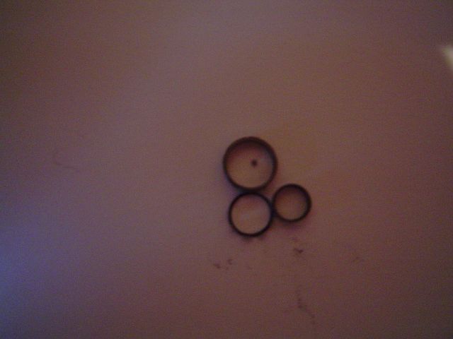

So, habe nun nen Imbus zurechtgeschliffen.
Habe eben das Heck zerlegt und erstmal gestaunt, wie Kugellager mal aussehen können!
Im großen Ring ist noch eine Kugel zu sehen, die es vermutlich auch sehr runtergeschliffen hat.
Habe nun die originale Schiebehülse montiert.
kann mir jemand sagen, welche Größe die Kugellager haben müssen?

#26
ehrlich geschrieben verstehe ich Deine Frage auch nicht.
Wenn Du die beiden Lager der Hecksteuerbuchse meinst, dann ergeben die Masse sich doch aus den Ringen, die noch vorhanden sind. Die sind ja nicht verglüht.
Innenmass = Heckrotorwelle, bzw. innenmass kleiner Ring. Aussenmass = Aussendurchmesser Aussenring des Lagerrestes und die Breite ist ebenfalls aus den Käfigresten zu rekonstruieren.
Nen Messschieber wirst Du doch haben, oder?
Cu
Cu

#29
aber ein Lineal hast Du doch.
Das reicht, da es bei den Lagern keine krummen Masse gibt (abgesehen von der Breite (ist bestimmt ein x,5 Mass.
Wenn ich eine ALU-Heckschiebehülse hätte, dann würde ich die um mal eben Mass zu nehmen nicht zerlegen wollen. Ist einfach eine ziemliche Frickelei und erfordert die komplette Zerlegung des Heckantriebes bis zur Zerlegung der Hülse. Wenn ich mich da richtig erinnere sind die Lager eingepresst, oder sogar geklebt. Darum sei bitte nicht sauer, wenn Dir da keiner ne Antwort drauf gibt.
Soweit ich das in Erinnerung habe kosten die kleinen Kugellager zumindest, wenn es solche Exoten, wie in der Heckschiebehülse sind, einzeln ne Menge Geld.
Ich vermute fast, dass es günstiger ist ne Neue Hülse zu bestellen.
Geht auch deutlich schneller.
Cu
