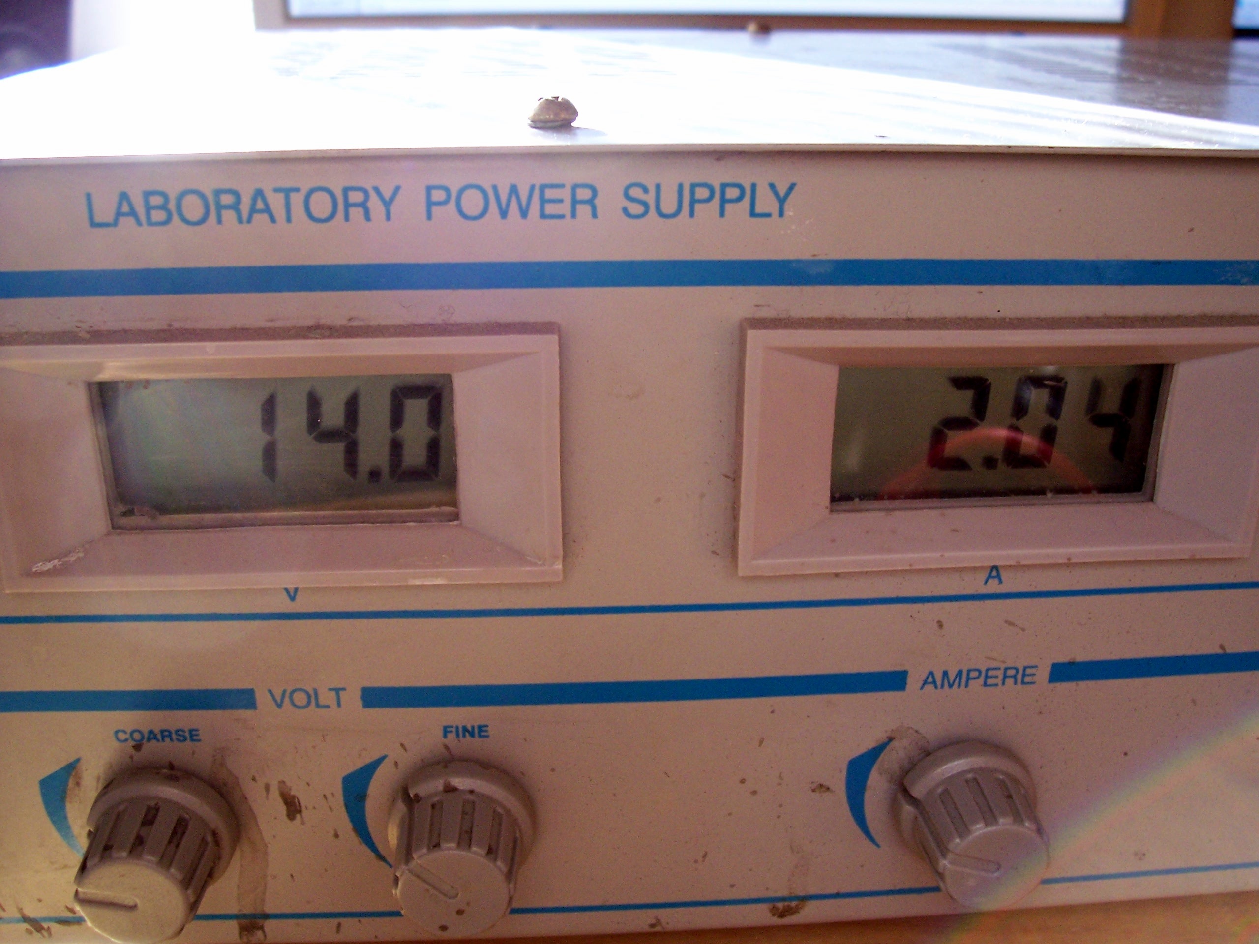

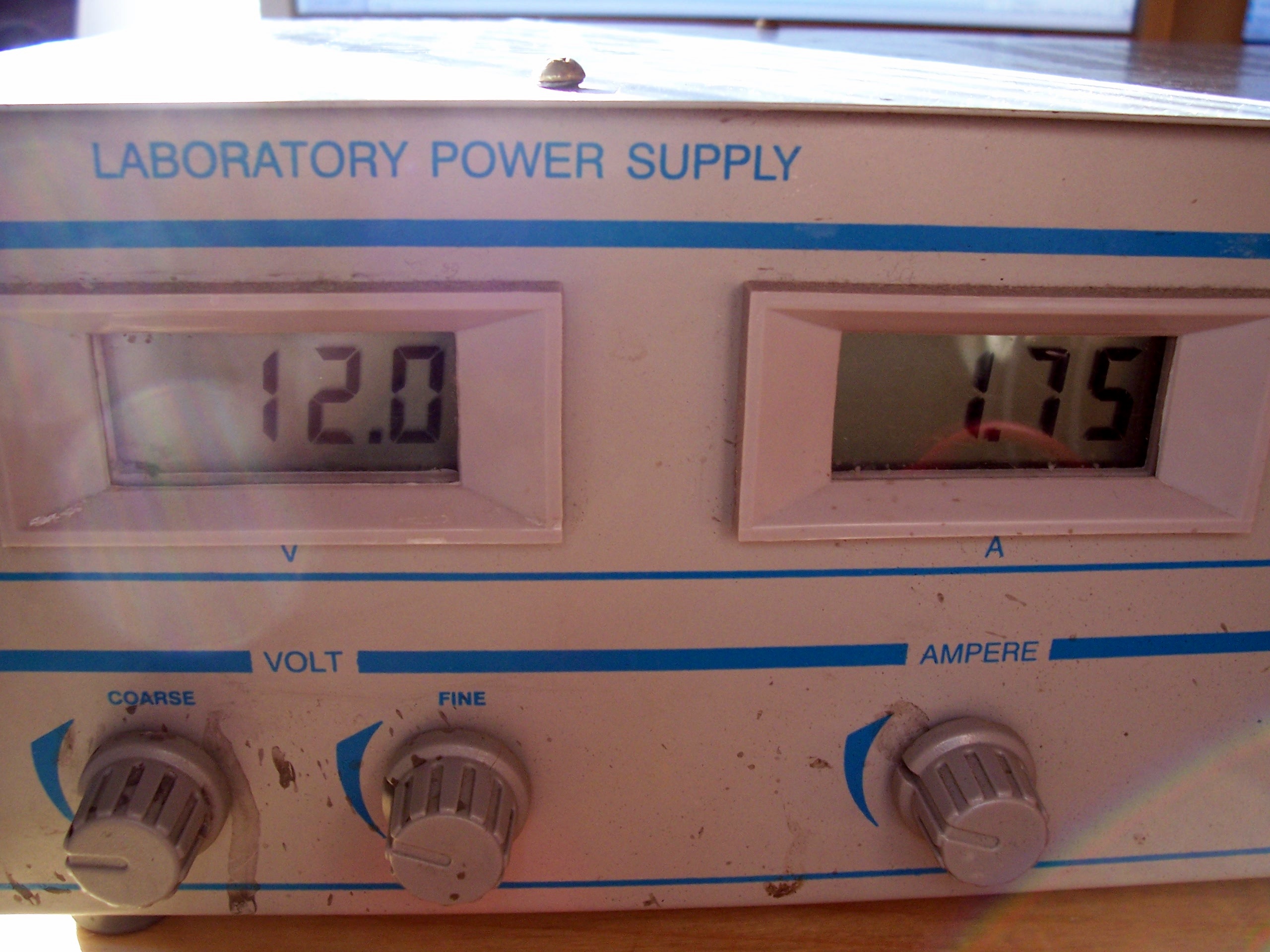

zieht der Regler 1,76A
Hmm, inkl. deiner zwei Heizfolien unter Volllast ?

jap, aber dabei fällt mir gerade ein, dass noch die Spannnungsangabe fehlt, damit es aussagekräftig wird... muss das Ganze morgen nochmal anschließen und dann haben wir Klarheit :)

Also, hab gerade nochmal das Netzteil drangeklemmt und mal bei 12 und 14V laufen lassen. Im Heizbetrieb fließen zwischen 1,76A (bei 12V) und 2,04A (bei 14V); auch auf den Bildern zu sehn. Im "Standby" sind es dann zwischen 0,02 und 0,05A.
Zudem hab ich mal die Temperaturen der Bauteile geprüft. Das wärmste ist der IC der Spannungsanzeige mit 34°C. Der Transistor des Temperaturreglers geht beim Heizen von anfangs 24° auf 28°C hoch, der zugehörige IC bleibt konstant bei 26°C.
