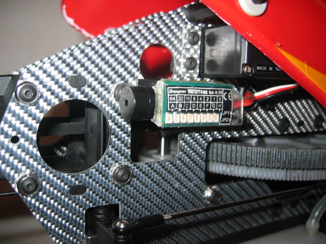

d) Voltspy mit Buzzer (das was alle haben)

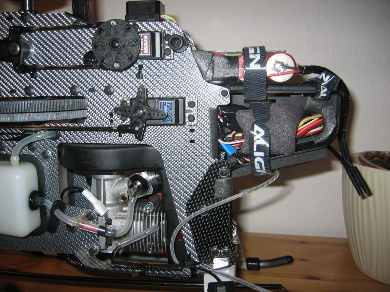

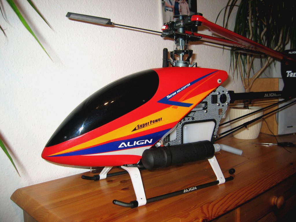

so schaut es jetzt aus. Habe mal noch vom Spirit LI ein Dekorbogen auf den Rex geklebt :-)

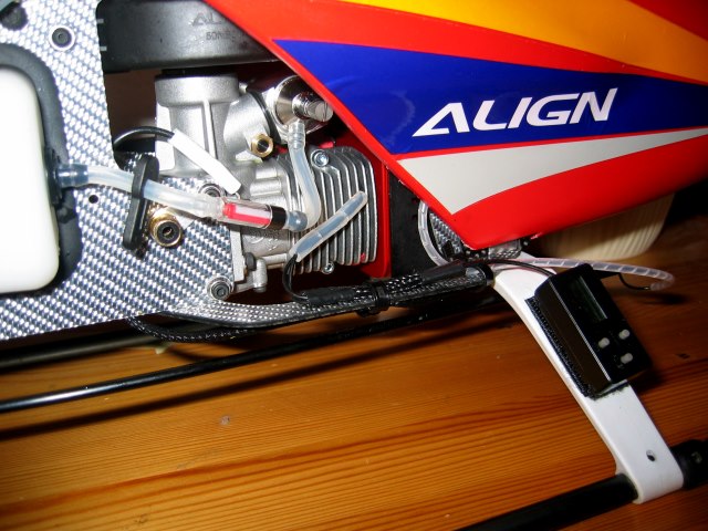

Für den Fernglühanschluß habe ich noch eine Klemme ans Chasis gebaut. Hatte sonst nicht genügend Kontakt. An der Kerze habe ich einen kleinen Stecker rübergestopft. Hält perfekt. Also keine Krokoklemme.
Schalter habe ich keinen. Geht mit den 2mm Goldsteckern wunderbar.
Fliegen tut er wie ich es erwartet habe :-)
Nun geht es weiter an das Einlaufen vom Webra und Abstimmung der Gas / Pitch Kurven. Also mal 2 Galonen CP5% sachte verfliegen.
Im Sommer kommt dann ein Drehzahlregler rein.
Gruß Diver

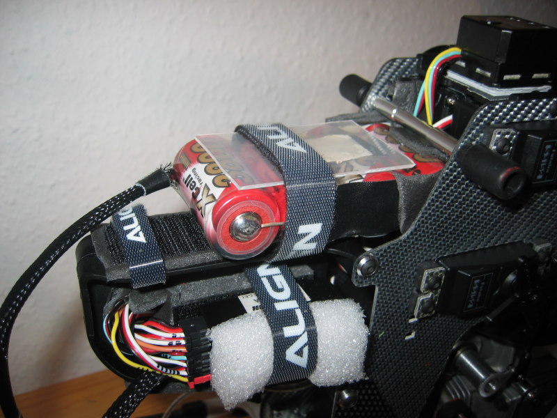

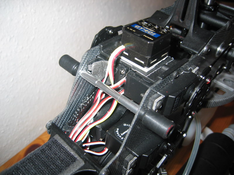

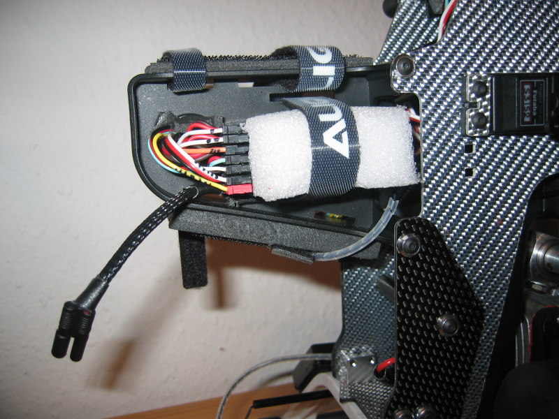

Hier mal noch die Verkabelung. Die Kabel sind schön in dem RC-Vorbau verstaut. Schwerpunkt haut mit dem fetten 3800er SUB-C 4 Zeller hin.

das was ich jetzt schreibe bitte nicht als Meckern auffassen ;)
Aber:
- Die Kabel am Empfängerakku sind schon sehr dünn (ich würde hier mindestens 1,5mm² verwenden), --> höherer Widerstand, und wenn man mal versehentlich hängenbleibt, ist das Kabel durch- bzw. angerissen, und geht im ungünstigsten Fall in der Luft auseinander :?
-Servokabel in Spiral- /Gewebeschlauch verlegen wegen Vibrationen (Scheuerschutz)
-Lötstellen am Akku mit Heißkleber sichern, sonst bricht das Kabel durch die Vibrationen, weil es durch das Zinn hart ist
-Als ich bei meinem Rappi nach einem halben Jahr (7-8 Gallonen) den Empfängerakku ausgebaut habe, war an einer Stelle, wo er das Chassis berührte, die Isolierung (Schrumpfschlauch+Akkufolie) bis auf den Stahlmantel der Zelle abvibriert, also hier viel Schaumstoff zur Dämpfung verwenden ;)
Sollen nur Tips sein, kein Gemecker :)
Chris

Chris92 hat geschrieben:Hi,
Chris
nö -warum auch?
Also mit der Heißklebepistole die Kabel am Empfängerakku fixieren werde ich auf jeden Fall machen.
Der Akku an sich ist an den hinteren Ecken schon so mit Moosgummi abgestützt, das da eigentlich nichts scheuern kann. Werde es aber nach den Flügen überprüfen. Der Akku wird eh nach jedem Flugtag zum Laden aus dem Hubi genommen.
Die Anschlußkabel hat mir mein Händler so rangelötet. Da läßt sich nichts mehr machen. Sind Silikonkabel. Durchmesser mit Isolierung 1,5mm
Die Servokabel habe ich eigentlich schon geschützt. Die Kabel von hinten sind über ein Geflechtschlauch an der Innenseite nach vorne geführt. Im Vorbau habe ich dann an allen "potentiellen" Scheuerstellen und Durchführungen Moosgummi verklebt. Hier wollte ich noch nicht über jedes Kabel Geflechtschlauch oder Spiralschlauch ziehen, da es noch nicht die endgültige Version ist.
In der endgültigen Kabelverlegung soll das besser aussehen.
Es kommen noch ein Drehzahlregler, Unilog und ein Helitronschalter mit Doppelstromversorgung dazu. Der zweite Akku wird ein kleiner AA, 4Zeller zur Redundanz. Paßt von der Größe genau auf die Heckrohraufnahme vom Rex. Der Helitronschalter kommt in den noch freien Servoschacht hinten links.
Also die endgültigen Kabelführungen (Antenne, Glühanschluß, Temperatursensor) habe ich schon schön verlegt ;-)
Gruß Diver
