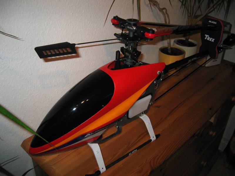

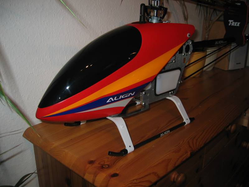

Moin Leute,
anbei die ersten Bilder von meinem 600N. Hoffe morgen kommt der Motor. Mit schwarzem Dämpfer. Sollte gut in das Erscheinungsbild passen.
Habe die Haube Rot lackiert damit man es besser sieht. Angeschliffen, Primer, Farbe, Klarlack. Ist für die ersten Crashs noch was übrig :-)
Zusammenbau bisher nur um zu sehen ob alles paßt. Kommt wieder alles auseinander und wird dann mit Motor und RC sauber aufgebaut.
An der NAse habe ich unten die Öffnung ausgeschnitten. Evtl. später gut für irgendwelche Schalter oder das Glühkerzengedönse zum Motor.
Bisher mußte ich an der Paddelwippe und dem Paddelanlenkrahmen etwas Material wegnehmen, da es sonst zu schwergängig war.
Die Blätter sind von unten Rot. Mal sehen wie man das dann in der Luft sieht.
Überlege jetzt noch zwischen hinterem Kufenbügel und Chasis 5mm unter zu legen. Macht den Rex im Stand dynamischer und bringt am Heck 2cm. Aber nur wenn dadurch nichts großartig verspannt.
Das Höhenleitwerk sieht irgendwie recht mickrig aus. Da muß was größeres ran.
Demnächst dann Bilder mit Motor :-)
Gruß Diver

danke - hoffe Oli hat den Motor bald da. Muß noch stark überlegen ob ich diesen Winter anfange zu fliegen oder lieber bis zur nächsten Saison warte.
Gerade ist mir aufgefallen das das Hauptzahnrad einen deutlich sichtbaren Höhen- und Seitenschlag hat. Dadurch kommt es zu einem kurzen hörbaren Kratzgeräusch beim Durchdrehen. Wiederstand ist aber keiner zu spüren. Habe reklamiert. Mal sehen was passiert.
Gruß Diver

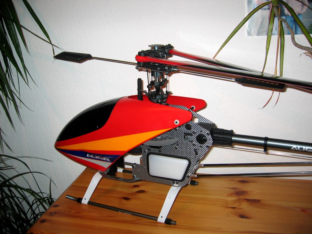

ich habe meinen jetzt vor 3 Wochen einlaufen lassen.
Jetzt sind 5 Liter durch und er läuft super mit 15% Aerosynth3 und 10%Nitro.
Ich habe auch hinten zwischen Kufenbügel und Chassis 1cm Kunststoff zwischengelegt. Jetzt hat das Heck mehr Bodenfreiheit.
Hier mal ein paar Bilder :
Moin,
1cm. Das ist viel. Geht das ohne Verspannungen der Kufenbügel? Was hast Du denn für ein riesiges Endstück am Dämpfer? Gibt es das irgendwo einzeln zu erwerben?

wieso sollen sich die Kufenbügel verspannen ?
Geht einwandfrei. Es könnte sogar noch mehr drunter.
Bei dem Starrantrieb ist das ja besser wenn hinten mehr Luft unterm Heck ist.
Der Gummischlauch und der Nippel waren beim Dämpfer dabei. Kannste aber auch kaufen.
Sicher kannst Du den Motor im Winter in Betrieb nehmen. Nur gut und fett einlaufen lassen und auch fett betreiben.
Auch drauf achten das Du in heiss abstellst. Das heisst, dass die Temperatur über 100° sein muss damit kein Wasser im Motor bleibt und Rost ensteht in den Lagern.
Natürlich beim Einlaufen nicht über 100°.
