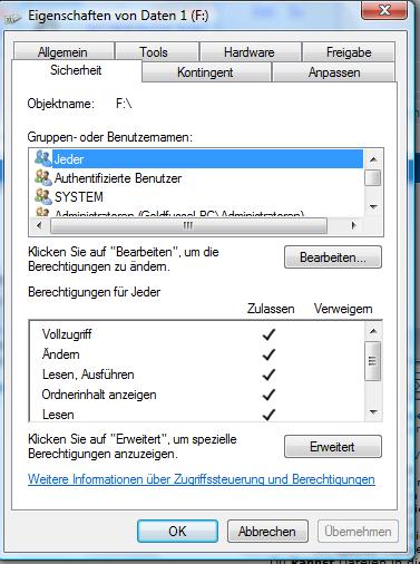

He he ich habe es geschaft.
Habe ja gesagt das der Ordner Public geht so habe ich mir den gesucht und geschaut was bei dem anderes ist wie bei meinem freigaben, festgestellt habe ich das bei Sicherheit ein Benutzer Jeder angelegt war und bei meinen nicht so habe ich erst beim Schleppi und dann am PC den Benutzer Jeder angelegt und volle Zugriff gegeben und siehe da es geht.
Ist klar das ganze war nicht ohne Hilfe Tueftler hat mich echt unterztütz wie ihr hir im Forum jetzt auch nur er hat genervt das ich das jetzt machen soll. :lol: und bevor der mir noch ne halbe stunde auf die nerve geht habe ich es jetzt endlich auch gemacht. :)

So jetzt müste ich das ganze aber wieder sicher machen wie mach ich das ?
Du nimmst "Jeder" wieder raus.
Alle User müssen auf allen Rechnern identische Passworte haben, und dann nimmst Du nur die User wieder rein.

So was in der Art habe ich schon versucht leider kann ich unter sicherheit keine Rechnernamen oder so anlegen.

tracer meinte:
jeder einzelne user muss auf allen Rechnern das gleiche Passwort haben.
also die user sollen schon alle ein verschiedenes kennwort haben, aber auf allen rechnern das gleiche.
dann fügst du einfach die benutzer hinzu, die zugriff haben sollen.
