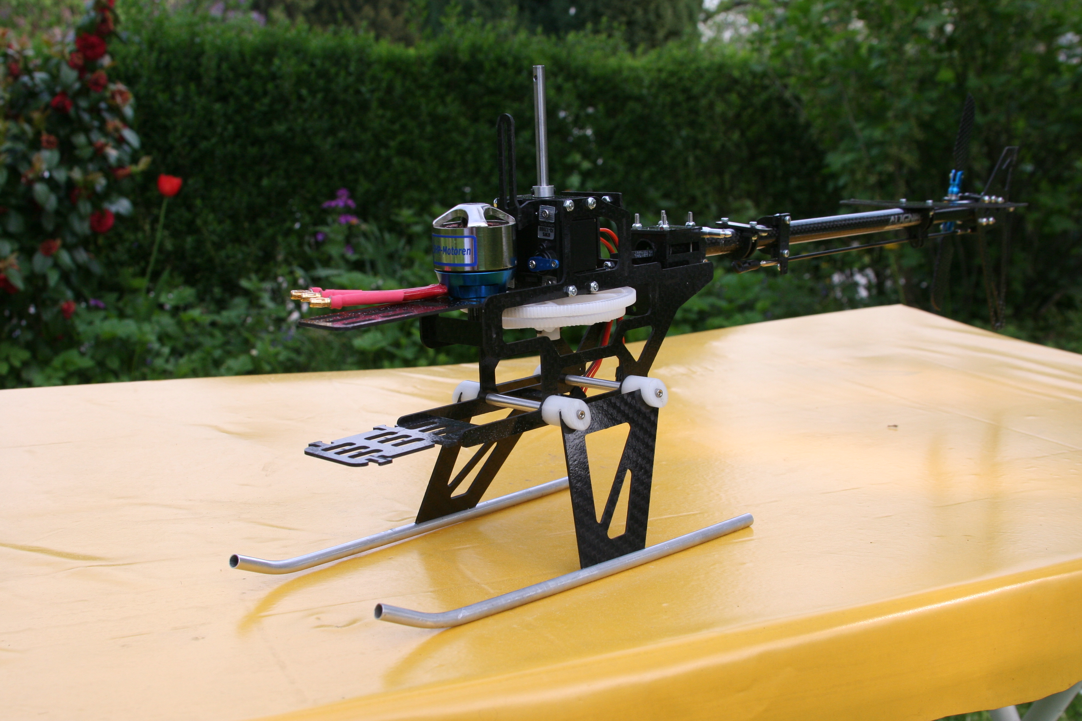

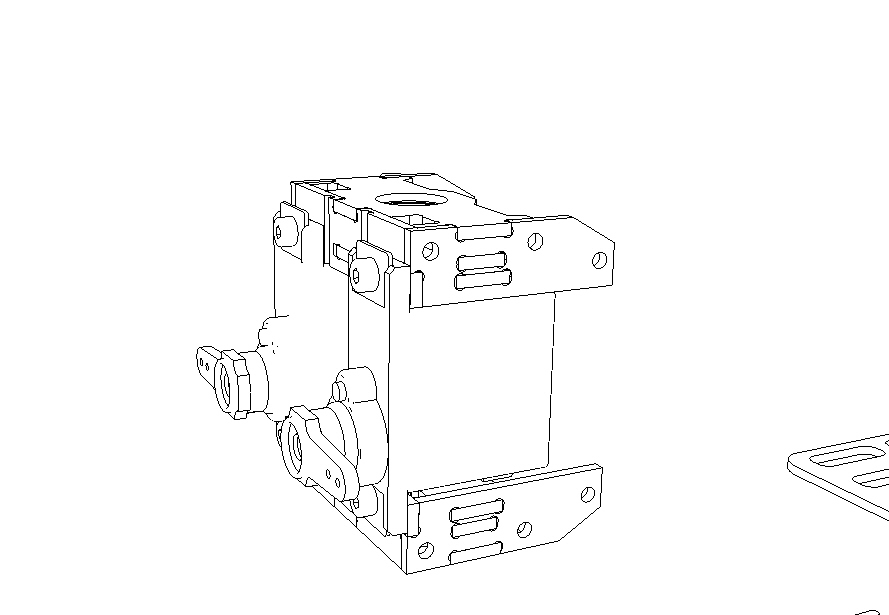

yogi149
#30
Beitrag von yogi149 »
ich gebe zu: ich schummel 8)
Bei meinen Chassis sind normalerweise ominöse GFK Plättchen bei. Die passen aber prima unter den Schraubenkopf.
Hier mal 2 Bilder:
