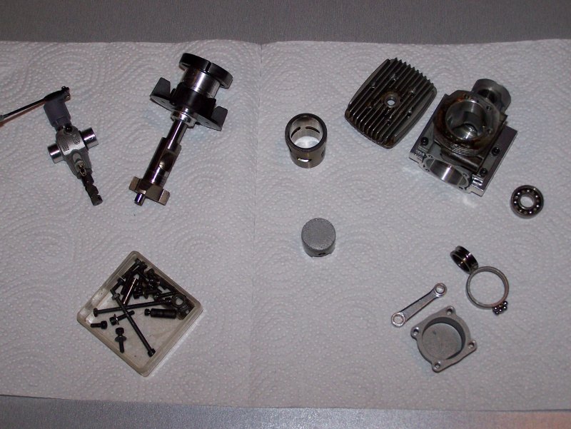

Ich Habe mal ein Paar Fotos gemacht, für Leute die sowas noch nie gesehen haben oder sich nicht vorstellen können wovon ich rede.
Fragmente eines TT Pro-50H(R)

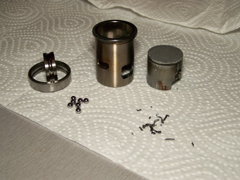

Kolben, Buchse und der Übeltäter (oder was davon übrig ist)

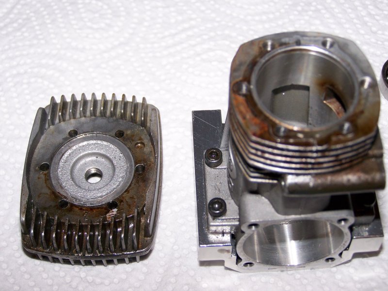

Zylinderkopf und Gehäuse

Sieht so aus,als wenn der doch mal zu Heiß war.

@digger: Hatte ich ja bereits vermutet, aber mit der Gefahr mus man eben leben wenn man einen Motor mit unbekannter Vergangenheit hat.
