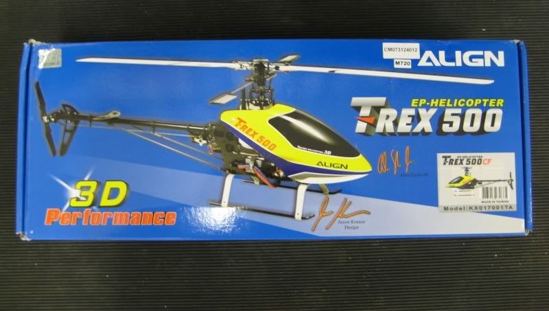

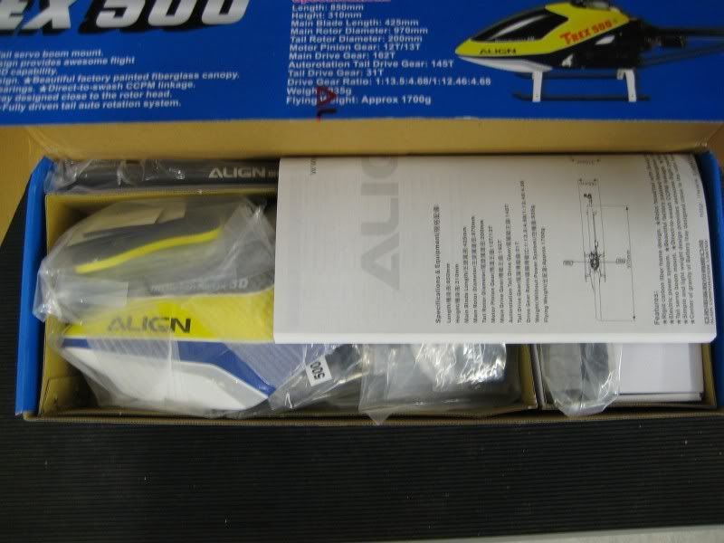

Yes, meiner ist jetzt auch da!!! :D
Und es ist glücklicherweise das Kit mit Rotorblättern. :D
