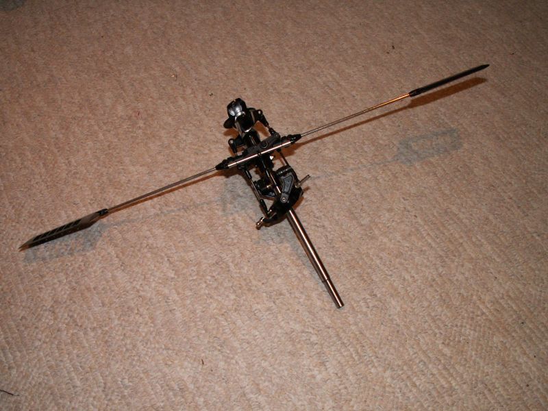

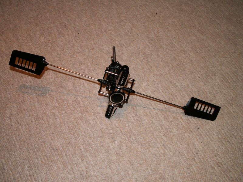

So, trotz Christbaumkaufen etc. ist der erste Bauabschnitt fertig: der Kopf. Keine Probleme dabei; bis auf lose reingeschraubte Schrauben und eingepresste Lager war nichts vormontiert.
Was ist mir dabei aufgefallen: die HRW (8mm) ist z.B. hohlgebohrt, also kein Wunder, dass die Ersatzteilpreise eher auf 600er als auf 450er Niveau liegen. Wie die Fotos zeigen, scheint die Paddelstange extrem lang zu sein, dürfte einiges an Wendigkeit bringen.

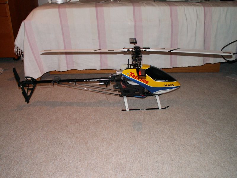

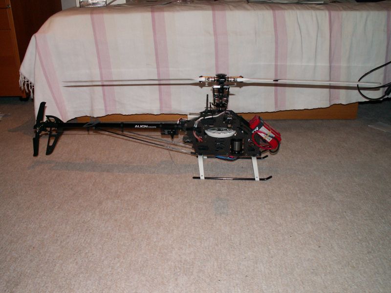

Nachdem heute das letzte fehlende Teil, eine größere Heckservohalterung kam, ist er fertig und freut sich auf den morgigen Erstflug, wenn nichts dazwischen kommt. Flugfertig wiegt er mit 6s 2100er H5-Kokam 1810g. Da ich ein LTS-6100 ans Heck gebaut habe, müssen die Akkus relativ weit vor, passen aber problemlos unter die Haube.

Hallo FPK,
dein 500er wiegt 1810 Gramm ??
Dann muss meine Küchenwaage einen Schuss haben, mein 500er hat vor einer Woche komplett montiert nur 1620 gr. gewogen und das mit 2*3S1P 2400 mah Kokam H5.
Gruss Gerald

1620g würde mich ja schon sehr wundern, das schreibt ja nicht mal Align auf den Karton *g*

Hallo FKP.
Align schreibt auf der Bedienunganleitung aprox 1700gr flight weight.
Also ca. 1700gr Flugfertig.
Somit finde ich deine 1810 gramm etwas heftig.
Ich sagte ja auch das meine elektronische Küchenwaage eventuell dann auch einen Schuss haben muss wenn ich nur auf 1620 gr. komme.
Aber über 1700 gramm komm ich sicherlich nicht .
Gruss Gerald

Naja, Gewichts/Masseangaben auf Packung sind meist eher Abschätzungen nach unten
Ich hab vorhin die benutzte Küchenwaage mit einem Reisbeutel überprüft, zeigt genau die angebenen 125g an, ist ne Soehnle, sollte also schon passen. Dass ich über die approx. 1700g komme, ist kein Wunder, ich hab ein Fullsizeservo am Heck.

Hab ihn gerade mal ohne Akkus noch auf der Badezimmerwaage gehabt (zeigt nur auf 10g genau an): 1,40 kg
