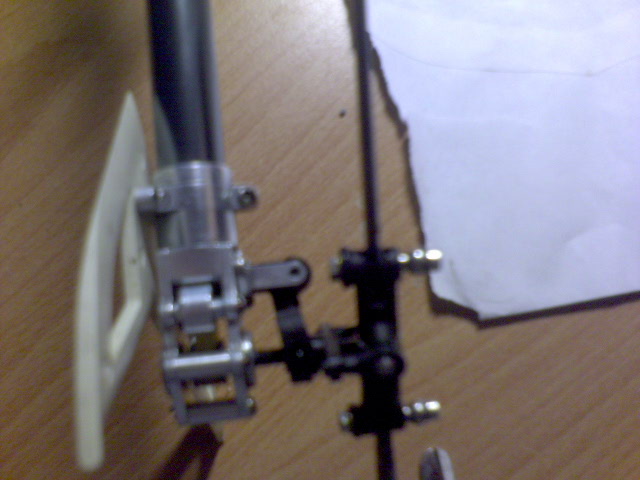

So hier aber leider keine bessere Kamera zur hand nur ein Handy
- DSC00010.JPG (58.92 KiB) 2577 mal betrachtet
Sender: Dx7

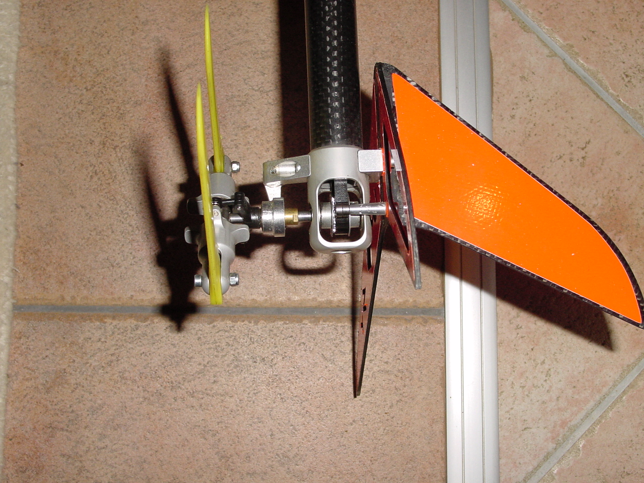

#23 PMG´s
Hier mal die eingearbeiteten PMG´s vom NT. An den Blatthaltern!
- DSC01142.JPG (589.16 KiB) 2586 mal betrachtet
Gruß Doc Tom
