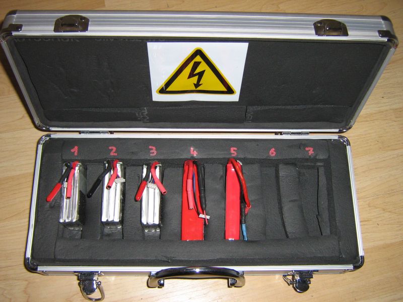

Hallo
Hier mein Beitrag zum Thema Lipokoffer. Ist der kleine Alukoffer der beim
Rex450XL dabei war. Ausgekleidet ist der Koffer mit Reststuecken von
"Armaflex", ein geschaeumter KaelteKautschuk der nicht nur Spitzenmaessig
Isoliert, sondern auch Schwer entflammbar ist. Meine Ausfuehrung ist jetzt
nicht besonders schoen geworden, aber Effektiv. Auch nach 1,5h am Platz bei
0 Grad sind die ungenutzten Akkus noch schoen Warm (Zuhaus auf der
Heizung vorgewaermt...). Fuer meine kleinen Akkus ist der Koffer eine gute
Loesung, find ich.
Tschau Andre

Danke für Deine Antwort. Das Zeugs sieht aus wie diese Isolierung die es für Rohre gibt. Das mit der Wärmeisolierung ist für mich auch von Bedeutung, die kleinen sollen es doch warm haben bis sie gebraucht werdenMantis hat geschrieben:Hallo

ich könnte ma bilder von meinem lipoheizkoffer machen....der hält meine lipos auf konstant 45°C
. Fotos?
gruß jonas
gruß jonas

kla warum nichtFotos?
werde meinen se ve koffer den kleinen jtz auch mal auskleiden mit diesem Armaflex .. scheint ja gut zu sein

Bei meinem Heizköfferchen hab ich Schaumstoff im Deckel eingesetzt, ohne Aussparungen. Hat ausreichend Druck gegen die Packs das sie beim Transport nicht hin-und-herrutschen, ist also ne Alternative zu der Fummelei mit den Aussparungen ( wenn auch optisch vielleicht nicht ganz so hochwertig ).
#21
zum Schneiden einfach ein Elektromesser benutzen wie es zum Bratenschneiden genommen wird!!! Den Tipp habe ich von einem Polsterer bekommen und das geht einmalig gut!!

Dann muss ich ja warten, bis meine Frau mal nicht zu Hause istTREX65 hat geschrieben:zum Schneiden einfach ein Elektromesser benutzen wie es zum Bratenschneiden genommen wird!!! Den Tipp habe ich von einem Polsterer bekommen und das geht einmalig gut!!
#23
macht nichts....geht aber genial einfach damit und auf zwei Millimeter genau!!

Die Idee ist gut!!!TREX65 hat geschrieben:macht nichts....geht aber genial einfach damit und auf zwei Millimeter genau!!

Klar, aber dann bitte auch mit einer Anleitung zum nachbauen.helijonas hat geschrieben:ich könnte ma bilder von meinem lipoheizkoffer machen....der hält meine lipos auf konstant 45°C. Fotos?
gruß jonas
Danke
