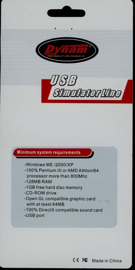

Hallo zusammen!
Gibt es irgendwo eine Liste mit Bezugsquellen für das USB-Interface? Vielleicht auch eine Typen-Bezeichnung?

Beitrag von Josef »
Verpackung USB-Interface.jpg (170.57 KiB) 1498 mal betrachtet
Gruß Klaus
Josef
Beiträge: 368
Registriert: 13.11.2005 13:34:19
Wohnort: Halle/s
#21
Beitrag von Josef »
1GB free hard discmemory
Wozu das da wird doch nichts install. mann brauch doch keine Treiber :scratch:
Bei manchen Interface-Kabeln mit 3,5mm Stecker steht dabei "Robbe/Futaba FX18 mit Adapter aus Robbe Zubehör (Robbe-Bestell-Nr. 8383)"
Ich hab da ein bischen bei Spawn abgeschaut
SPAWNs Bild und einfach einen Adapter aus dem Audiobereich genommen ob das was ausmacht Ich denke ja das der Robbe Adapter nichtz anderes ist nur mit Kabel dazwischen :roll:
Gruß Klaus
