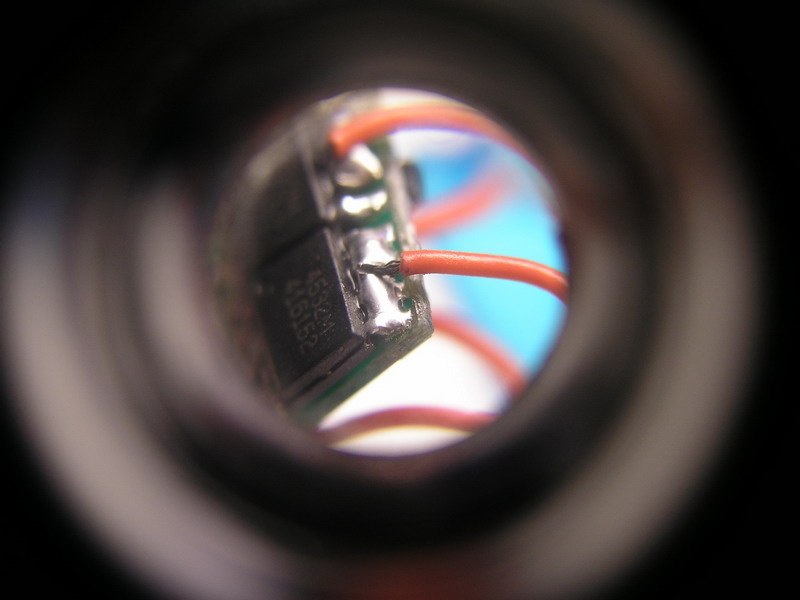

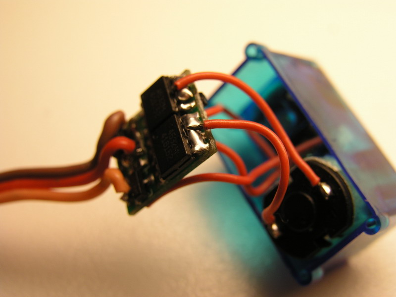

Hi Zusammen
Ich denke ich habe evtl die Störungen an meinen Absturz gefunden .
SERVO klar ....
Aber zwei von meinen MC-500 sind derart schlecht verlötet das man sich so schnell eine Störung einhandeln kann . Durch eine "kalte" Lötstelle am SMD IC bekommt der Motor nicht oder nicht schnell genug seinen Strom und das wars dann . Ferner denke ich bauen sich durch solche Sachen unnötig hohe Ströme auf was das System belastet . Vielleicht ging das vorher einigermassen und auf einmal ist kein Kontakt mehr da oder wie auch immer .
Ich denke das auch an teueren Servos kalte Lötstellen vorkommen
Bye Inge(o)
