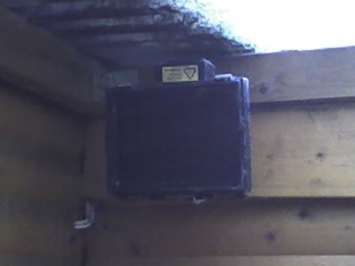

Also ich beleuchte den gesamten Zugang zum Carport. Und das sind 20m.
Die Perspektive zeige ich mal nicht...
Aber hier ein Foto vom Strahler...
- 21-01-08_1605.jpg (25.3 KiB) 263 mal betrachtet
Gruß, Jörg+++

Nee, iss ein Kommerzieller. Konnte ich mal "irgendwo" abstauben...Peter F. hat geschrieben:Wie groß ist denn der ? Ist das ein Eigenbau ?
Etwas größer als diese 100/150W-Strahler, die man ab und an bei Aldi
kriegt.
Und der leuchtet x-qm aus !
