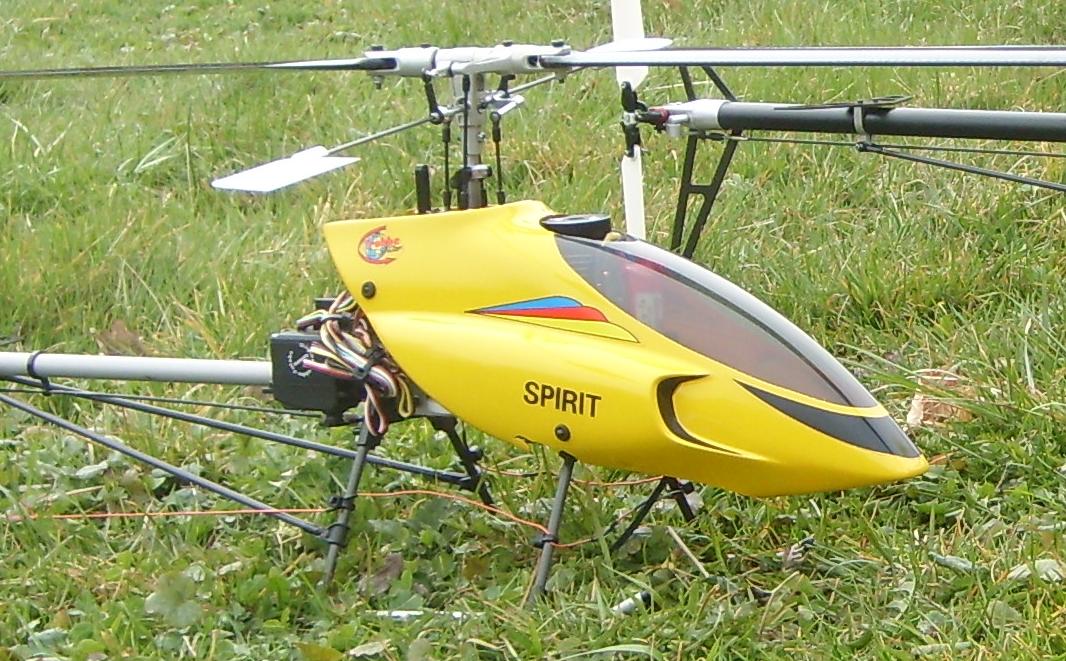

@Exxtreme
Danke für die Rex Hauben Bilder :-)
Also wenn ich nochmal crashe und die Spirit Haube flöten geht kommt eine vom 500er Rex rauf. Die ist deutlich günstiger.
Spirit kostet 30 Euro und muß aufwändig von Innen lackiert werden.
Die 500er je nach Ausführung 20-35 Euro. UNd das ist dann gleich Fibreglass.
Ob wohl die Haube vom MiniTitan passen würde. Wäre schon eher Spirit like!
Kostet nur 12,50. Könnte vom Platz nur etwas knapp werden.
Gruß Diver

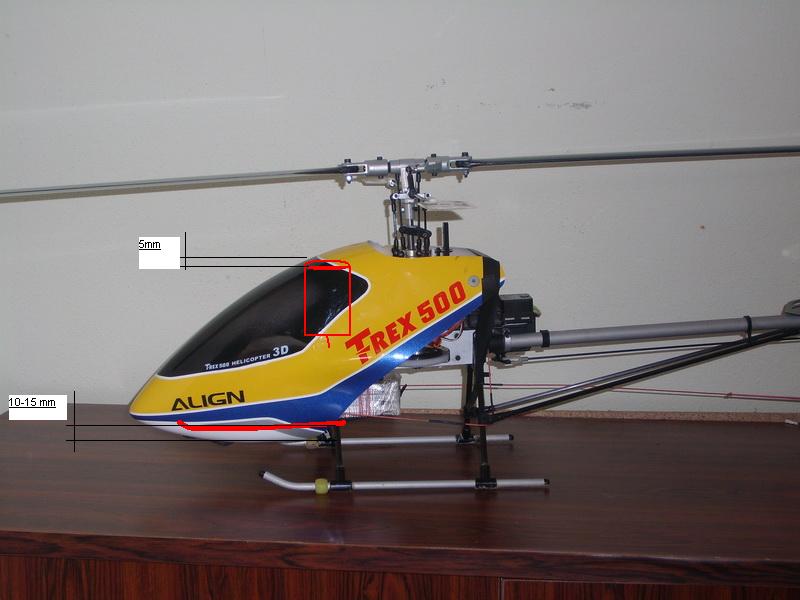

Hi Exxtreme (würde Dich schon gerne mit Deinem Namen ansprechen!),
da die Haube nun so gut wie weg ist, kann ich mir um eine neue Haube Gedanken machen. Die Links kannte ich, trotzdem herzlichen Dank. Ich habe
die Befürchtung, meinen Akkuschacht und meinen Lüfter auch dort nicht unterzubringen.
Kannst Du was über die Größe der Rex-Haube sagen, besonders in der Höhe. Wäre sehr nett. Wenn alles passt, bräuchte man noch einen Spirit-Style dafür.
Danke und Gruß Jens
Jayhawk mit T-Rex 600 GF, T-Rex 600 CF FBL, Spirit Li, BO-105-microhelis,
HBK II, T-Rex 250, Vitesse V2, MPX Gemini, Sebart 50e, FW190, stets T14SG
Exxtreme
Beiträge: 881
Registriert: 14.10.2007 12:07:21
#26
Beitrag von Exxtreme »
Hallo Jens
ich hab mal mit paint über das Foto skizziert um die grösse etwa darzustellen, dazu sei gesagt das der Motor den ich verbaut habe ( Hacker C40 9L) um 12mm´höher ist als der Twist 37 und die Orginale Spirithaube nur mit ausschneiden wie auf dem 2 Foto zu sehen ist drauf passt.
Die untere Linie kennzeichnet in etwa die abmessungen der Spirit haube da der verbaute 3s4000kokam ziemlichgenau reinpasst.
Die Haube ist auch um einiges breiter und muss um ca 20mm zusammengebogen werden damit sie passt.

2. foto

Exxtreme hat geschrieben: Die haube ist auch um ne Ecke breiter und wie muss um ca 20mm zusammengebogen werden damit sie passt.
Hi Richard,
herzlichen Dank für die beiden sehr aussagefähigen Bilder.
Bleibt eigentlich nur eine Frage offen. Ist die Haube so biegefähig,
dass sie auf den Original-Spirit-Haubenträger passt ohne runterzurutschen?
Falls es geht, werde ich mir das intensiv durch den Kopf gehen lassen
und mal an ein paar Designideen rumexperimentieren. Tu mich da immer sehr schwer!
Gruß Jens
Exxtreme
Beiträge: 881
#29
Bitte, kein problem.
Die Trex500 Löcher passen nicht , die hinteren Löcher müssen neu gebort werden und sollten auch halten, die Spannung der Haube ist nicht all zu gross.
Die vorderen Halter kannst du warscheinlich nicht gebrauchen da die Haube in dem Bereich breiter ist, Vorne wird sie je nach Akku entweder durch diesen fixiert oder du machst nen Schaumstoff rein der sie runter hält, sollte kein problem darstellen.
mfg Richard
