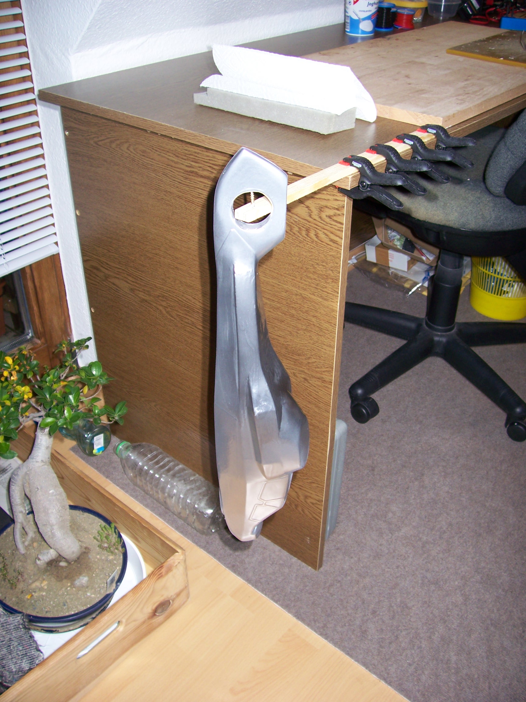

Soooo... Die Urform ist fertig. Die hat jetzt gute anderthalb Wochen Zeit durchzuhärten.
Bild 002.jpg (813.61 KiB) 2340 mal betrachtet

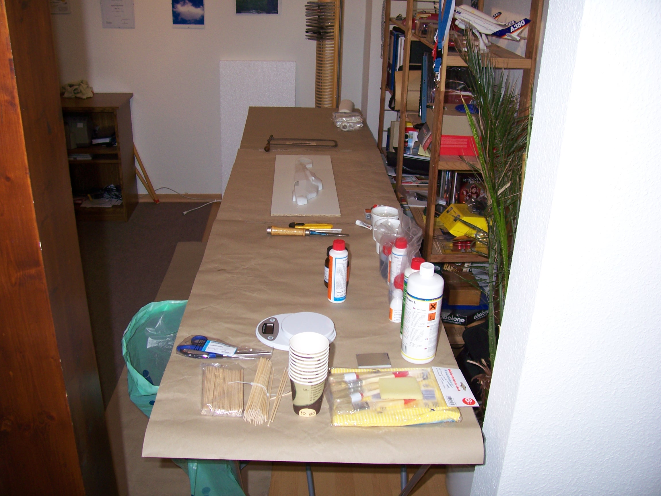

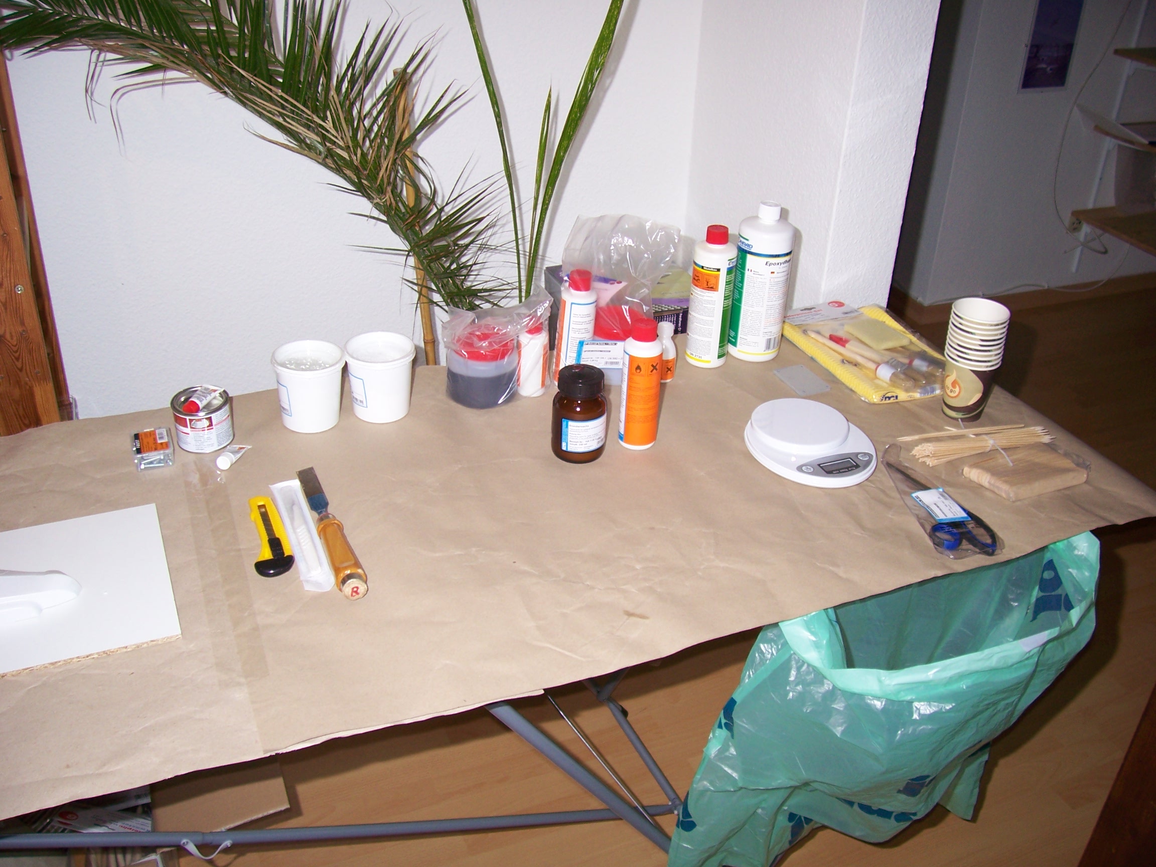

Hab dann heute auch meine "Werkstatt" eingerichtet. Also meinen 3m-Tapeziertisch aufgestellt. Kann da schön die Feldeinteilung nutzen. Jeweils 1m Faserzuschnitt, Formbereich und Harzbereich (von oben nach unten). Leider habe ich keine externe Werkstatt oder n großen keller, wo ich das mache könnte also mache ich es im Wohnzimmer. Dort ist es auch durchgehend warm genug für die Harzverarbeitung. Wer das nachmachen will, bitte an die ausreichende Lüftung denken!!

Dann haben wir hier die Zutaten:
- Laminierharz mit Härter
- Gelcoat mit Härter und weißer Farbe
- Formenharz mit Härter
- Füllstoff Glasfaserschnitzel
- Füllstoff Baumwollflocken
- Trennwachs
- Folientrennmittel
- Küchenwaage
- Becher, Holzspatel, Holzspieße zum Harz mischen
- Pinsel, Lappen, Schwamm zum Auftragen
- Glasfaser-Schere (mikroverzahnt)
- Messer, Skalpell, Stechbeitel
- Feinspachtel
- Schrauben
Nicht zu sehen sind das Glasfasergewebe, Latexhandschuhe (ungepudert) und die Materialien für die Trennebenen.
Wozu ich das alles brauche, werdet ihr dann sehen. ;)

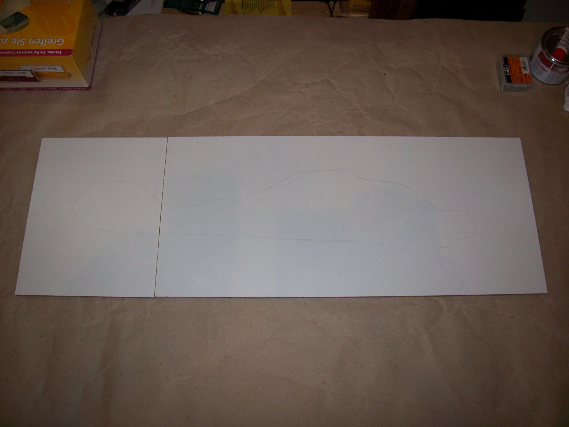

Bild 003.jpg (663.74 KiB) 2338 mal betrachtet
Los geht es mit den Trennebenen. Dazu wird der Umriss des Comanches auf das Holz übertragen. Hierzu nehmen wir beschichtete Pressspanplatte.
Bild 004.jpg (414.45 KiB) 2336 mal betrachtet
