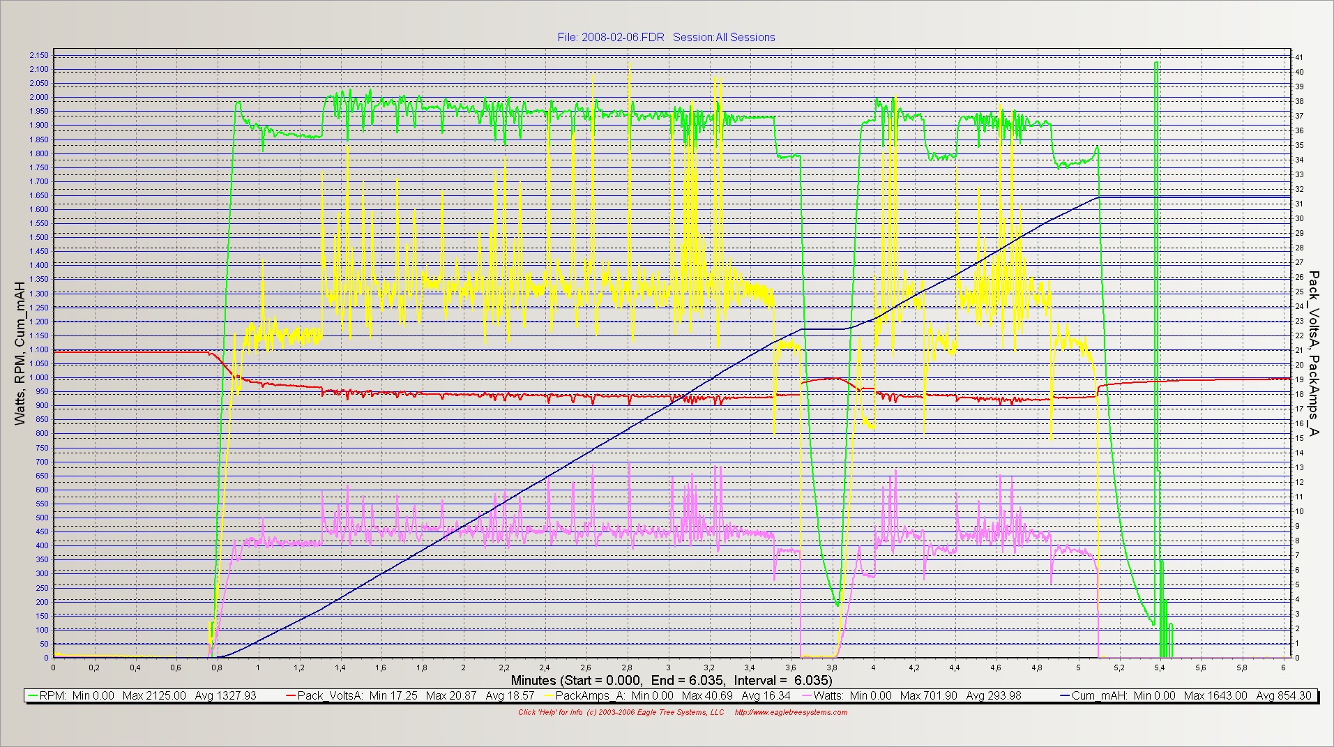

Wird beim nächsten Flug noch mal probiert! 10 Grad stimmt aber sicher... vielleicht war's zu kurz? Sampling hab ich auf Max was glaube ich 10 pro Sekunde ist eingestellt.

Die Tests von heute... hab vorher nach gemessen und hab jetzt +11° am Collective Pitch. Das ganze aber nur kurz sonst wäre der Heli gleich weg gewesen :shock:

Schaut gut aus Klaus! Drehzahleinbrüche sind auch kaum vorhanden, der GAUI 50A macht seinen Dienst gut, dagegen kann man wirklich nichts sagen. Mich wunderts nur ein bischen, dass er zum Schweben/Rundflug schon gute 25 bis 26Amps zieht. Der Z20 KV980 braucht hier lediglich 17 bis 18Amps an 6S. Ok wenn man hochrechnet 5S mit Z20 dann wärens auch gute 21 bis 22Amps + dein Mehrgewicht von fast 300g kommt das schon hin.

@Klaus Dein heutiger Log zeigt ~41A; das scheint mir fast eher zu einem heftigen Steilflug zu passen (beim 1. Log waren es "nur" max. ~30A).
