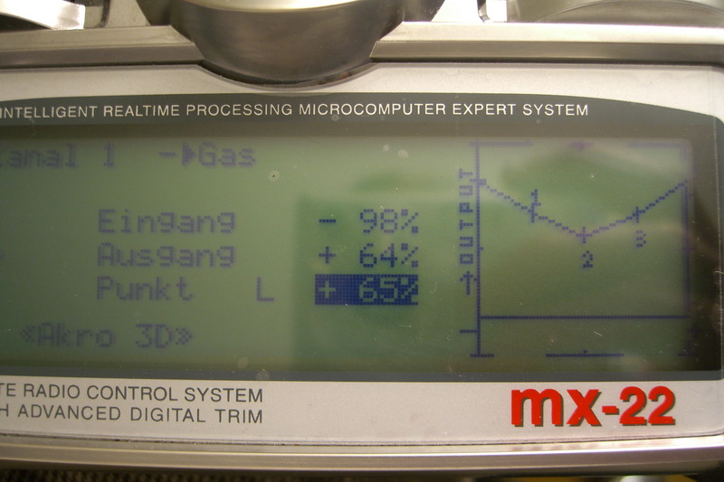

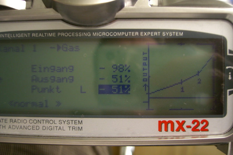

Ich habe meine beiden Gaskurven beigefügt. Die erste ist für den normalen Rundflug inkl. Loops etc. und die zweite ist für 3D.
Ich fliege aber normalerweise mit einem Governor GV-1 und der regelt das Gas ja selbst. Ich denke nicht, dass es etwas damit zu tun hat, weil selbst beim
Loop ich ja nicht voll negativ gegeben habe sondern ca. 0 Grad Pitch.
Könnte es an der Kerze liegen? OS 8 bei 10 Grad Aussentempi oder eher nicht??

- Normalflug
- Gaskurve 1.JPG (134.64 KiB) 681 mal betrachtet
- 3D Flug
- Gaskurve 2.JPG (147.21 KiB) 680 mal betrachtet

Die Kurven sind nicht optimal.
Kurve 1 mach mal (low = +5) (Mitte +5) (Max = +100)
Kurve 2 mach mal (low = -100) (Mitte + 10) (Max = +100)
Alles ohne Regler ist klar

#24
Danke
Wird schon klappen. Mach Dir die Kurven auch so, dann klappt das auch mit der Leistung
