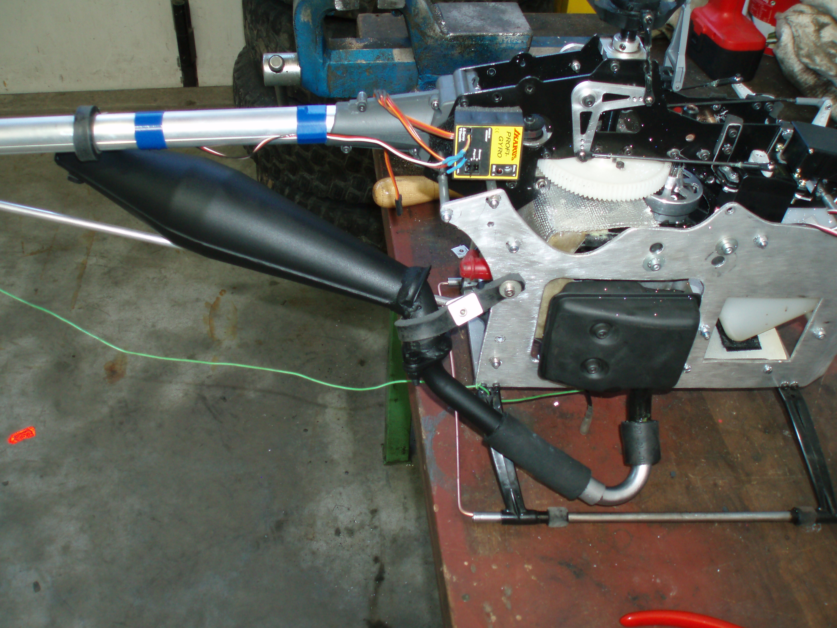

heute habe ich mal wieder eine Fortsetzung meines Bautagebuchs.
Ich habe jetzt die Auspuffanlage fertig. Als Basis nutze ich den original Schalldämpfer des ZG 231 SLH. Der Nachschalldämpfer war früher etwas länger un diente in einem Pocketbike. Ich habe ihn zersägt und ein gelöchertes Rohr, was ursprünglich hinten dran war als Eingang in den Schalldämpfer geschweißt. Der Anschluss zum Originalschalldämpfer ist nur gesteckt und die Aufhängung besteht aus zwei Gummistreifen. Absolut ohne Vibrationen, da die Rohre mit zwei Gummischläuchen verbunden sind. Siehe Bild

- Abgasanlage
- P3042106.JPG (2.25 MiB) 3342 mal betrachtet

#20 Schlauch für Abgasanlage
Ich habe einen in die Jahre gekommenen Druckschlauch einer Lenkhydraulik genommen. Bei dem Probelauf gab es keine Probleme. Wird sich später zeigen, ob er auch länger hält.
Wenn nicht, dann denke ich mir halt was neues aus.

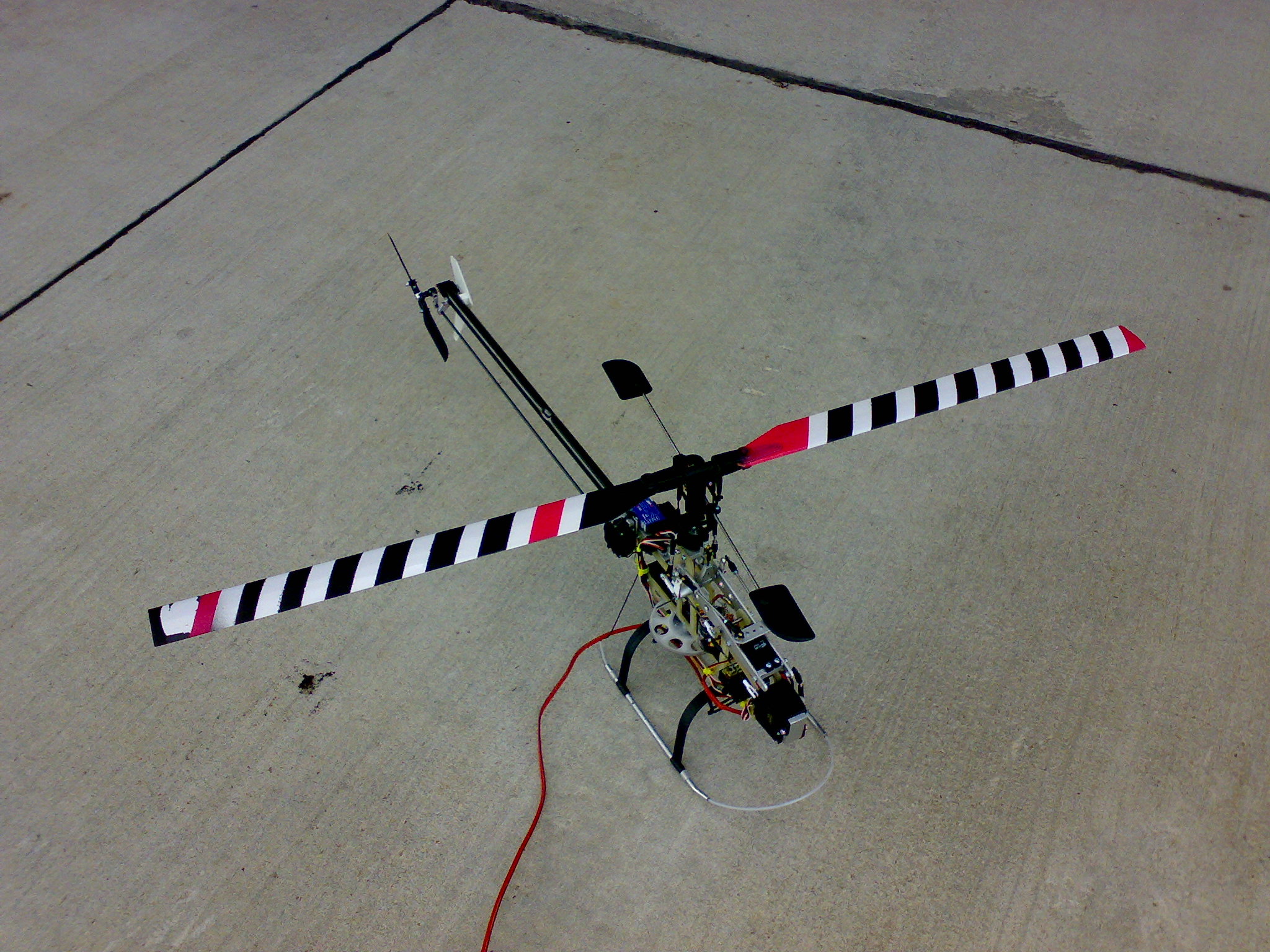

Mit dem RevMax bin ich heute nur zur Installation der Magneten in der Kupplungsglocke gekommen. Morgen werde ich dann den Sensor anbringen und den Regler mal testen, hoffe ich.
So sah übrigens mein Mischmasch zwischen einem ECO 8 und einem Raptor (Eigenbau) aus, bevor das Heck ausgefallen ist und er unsanft im Rasen "einparkte".
- 17082007029.jpg (673.5 KiB) 3301 mal betrachtet

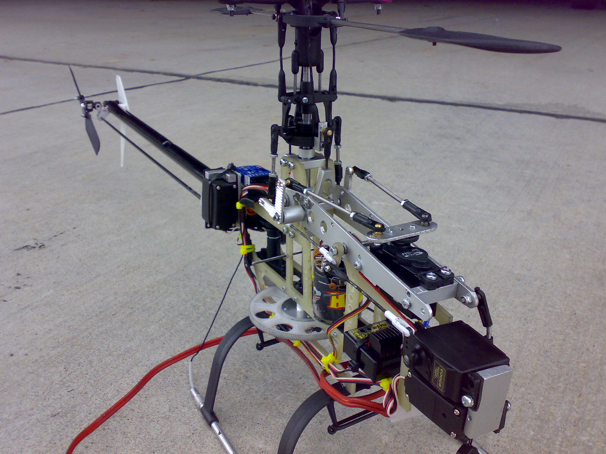

- 17082007031.jpg (626.54 KiB) 3371 mal betrachtet

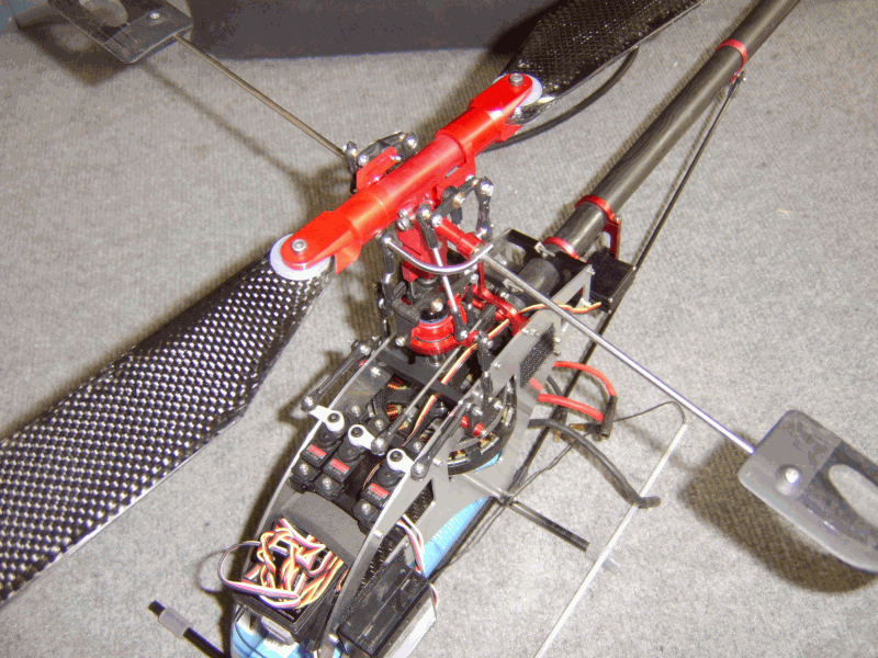

Von meinem Eco 8 ist bis auf ein paar Umlenkhebel, Pitchkompensator und Heckrotor auch nicht mehr viel übrig geblieben
Leider fliegt er nicht anständig, hab zu viel Störungen. Irgend wann werde ich mal die Seitenteile aus GFK fräsen, hat bei meinem Rex auch wunder vollbracht.
- Ecoeigenbau.gif (242.62 KiB) 3364 mal betrachtet

#25 er schwebt
Hallo erst mal,
der Heckausleger sitzt jetzt fest und der GY-401 ist auch verbaut. Allerdings noch mit einem analogen Servo. Ich habe Probleme mit der Heckanlenkung. Die Steuerbefehle werden viel zu träge umgesetzt. Erst wenn ich den Knüppel voll bewege, passiert was am Heck. (Etwas übertrieben dargestellt.)
Kann mir jemand einen Tipp für die Lösung des Problems geben?
Die Anlenkung funktioniert im Stand. Da komme ich auf vollen Ausschlag nach li. und re. Während des Fluges, sehe ich es nicht genau, da ich mich lieber auf den Hubschrauber konzentriere.
Ich habe schon am Expo. Dualrate und am Delay des Kreisels experimentiert, aber keine Verbesserung. Im Normalmode steht das Heck ohne zu schwingen. Wenn dan aber der Wind drückt und ich versuche gegenzusteuern, passiert so gut wie nichts.
Hier schon mal ein Video vom Erstflug.

#30
@Andre:
Das sieht doch schon sehr gut aus! Kompliment!
Ich möchte dir noch gerne einen gute Tip geben:
Lass das Ding nicht mehr auf Beton und natürlich auch nicht auf Sand starten, sondern nur auf Rasen!
Auf dem Beton liegt immer etwas Sand, der wird ausgewirbelt und vom Motor angesaugt. So schleift sich die Laufgarnitur sehr schnell selbst kaputt.
Wenn es unbedingt auf Beton sein muss (dort gibts noch mehr Probleme wie z.B. Bodenresonanz) dann unbedingt einen großen feinmaschigen eingeölten Luftfilter verwenden. Ich empfehle allerdings immer auf Rasen zu starten.
