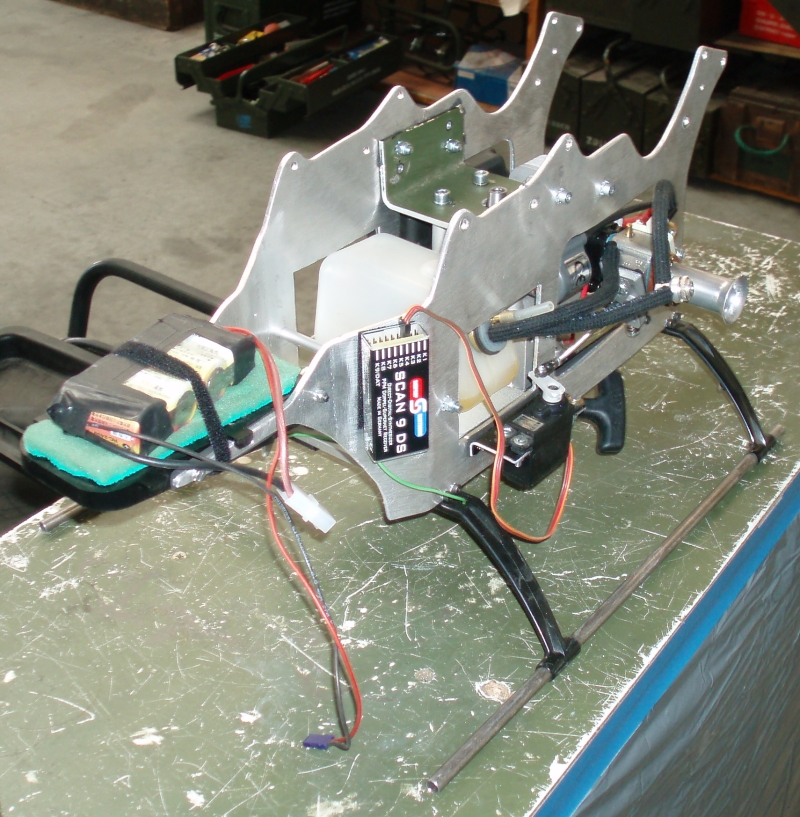

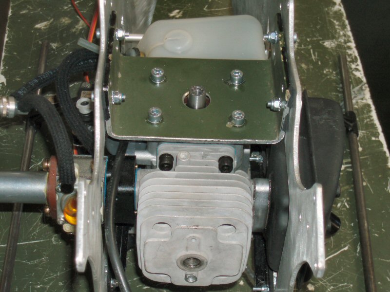

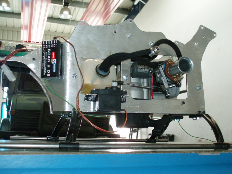

Hallo an alle, bin neu hier.
ich fange mal mit ein paar Bildern meines neuen Projektes an, um mal zu sehen, ob es auf Interesse stößt bzw. ob jemand mit den selben Problemen kämpft.
Hab mir ´nen alten ERGO 30 auf der Messe in Leipzig gekauft und baue jetzt einen Benzinmotor von Tony Clark (ZG23) ein. Es gibt viele Probleme, die ich so nach und nach löse und es werden bestimmt noch ein paar mehr zu lösen sein.

- Motor+Gestell_1_800x600.jpg (525.81 KiB) 4462 mal betrachtet
- Motor+Gestell_4_800x600.jpg (97.23 KiB) 4465 mal betrachtet
- Motor+Gestell_2_800x600.jpg (95.06 KiB) 4452 mal betrachtet

Ja, den ERGO 30 von Graupner,
(BASTI 205)
auf den Bildern sieht man schon das original Landegestell. Allerdings zersägt und etwas weiter auseinander wieder verschraubt.
Der obere Rahmen ist jetzt schon drauf und weitestgehend original.
Das Heckrohr ist aus dem Baumarkt und ca. 10cm länger als das originale.
Die Hauptrotorblätter sind von VARIO und je 60cm lang. HR-Durchmesser 134cm.
Gewicht heute 4,8kg.
Als Kupplung soll die vom T-Rex 600N mit dem Adapter vom Quick Gas Her ZG verbaut werden. Der Adapter kommt aber erst Ende der Woche.
Der erste Testlauf vor einer Woche brachte jede Menge Vibrationen auf den Rahmen. Jetzt habe ich unter jede Verschraubung zwischen Motor und Rahmen Vibrationsdämmung aus dem Karosseriebau geklebt und siehe da, viel ruhiger. Der Motor ist neu und muss erst noch einlaufen. Dann sollte er noch weniger Vibrationen verursachen. Im Leerlauf bleibt er jedenfalls schon mal auf der Stelle (Beton) stehen.
...die nächsten Tage wieder mehr...

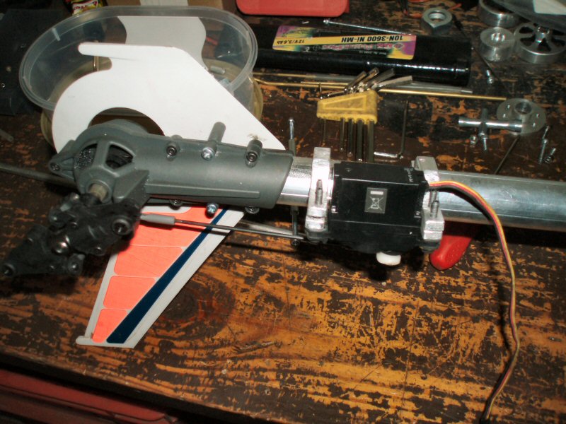

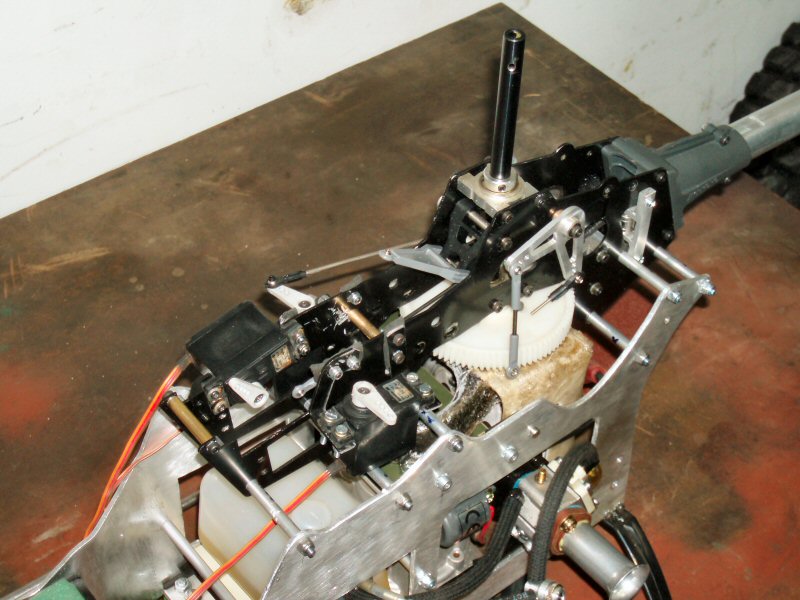

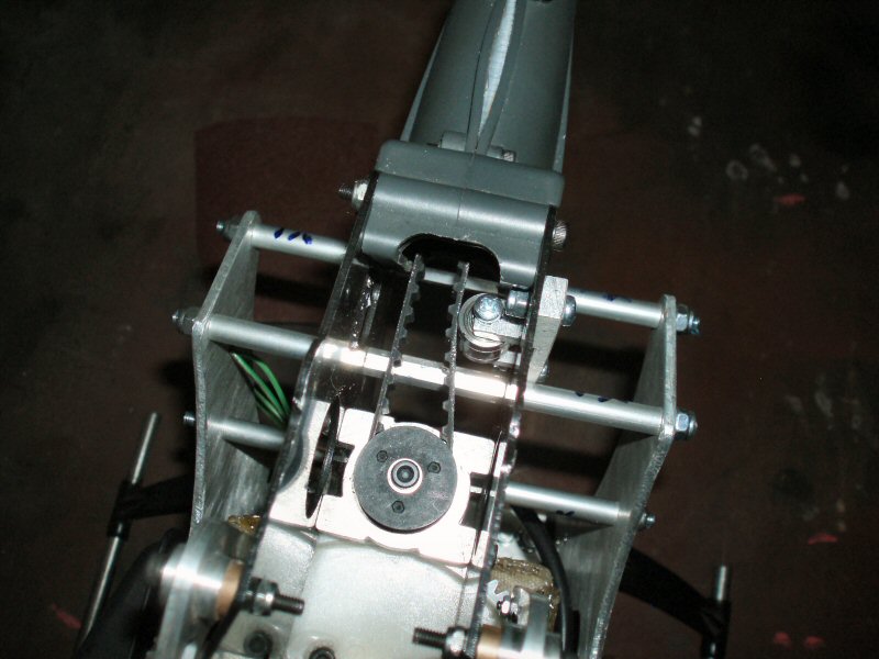

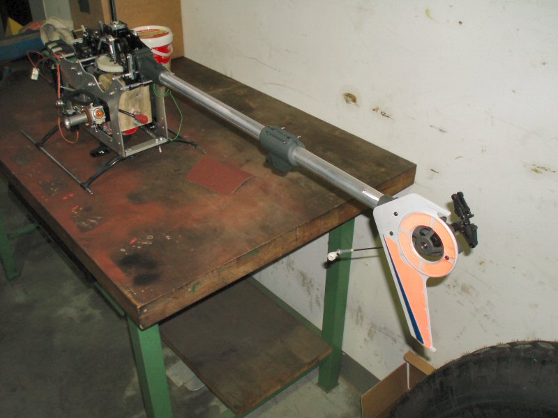

#7 so, weiter geht es...
ich habe heute den Lüftertunnel und den Heckservo fertig montiert. Jetzt sieht man auch den oberen Rahmen mit dem Heckausleger.
Bei dem Probelauf hat sich dann der Vergaserflansch gelöst. Ich muss halt doch jede einzelne Schraube mit Schraubensicherungslack einkleben wenn dann mal alles funktioniert.
- Servoanordnung.jpg (101.83 KiB) 4476 mal betrachtet
- Heckriemen.jpg (77.73 KiB) 4445 mal betrachtet
- Heckausleger.jpg (74.78 KiB) 4454 mal betrachtet
- Heckanlenkung.jpg (122.74 KiB) 4435 mal betrachtet
- Heckanlenkung.jpg (122.74 KiB) 4448 mal betrachtet
