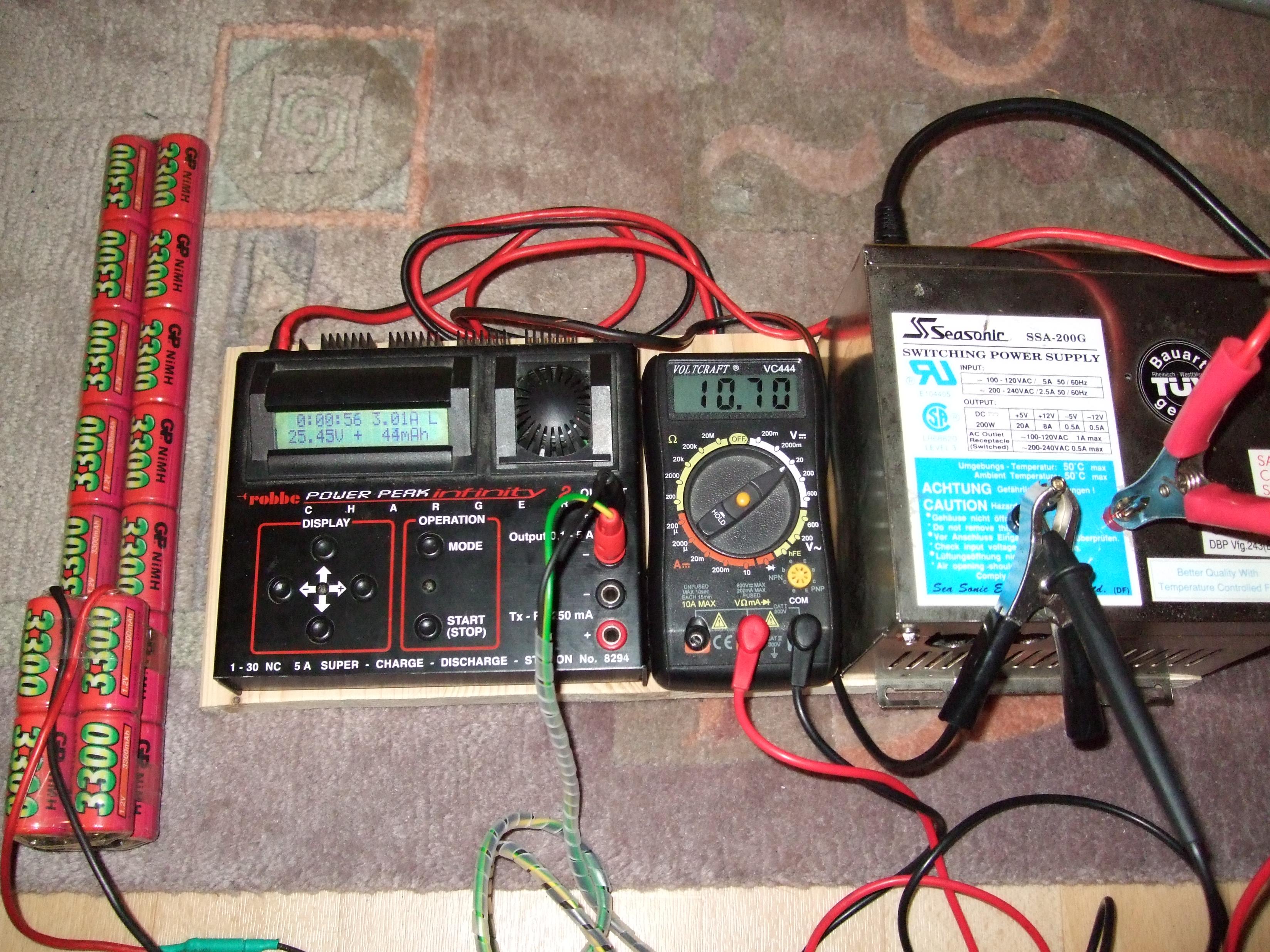

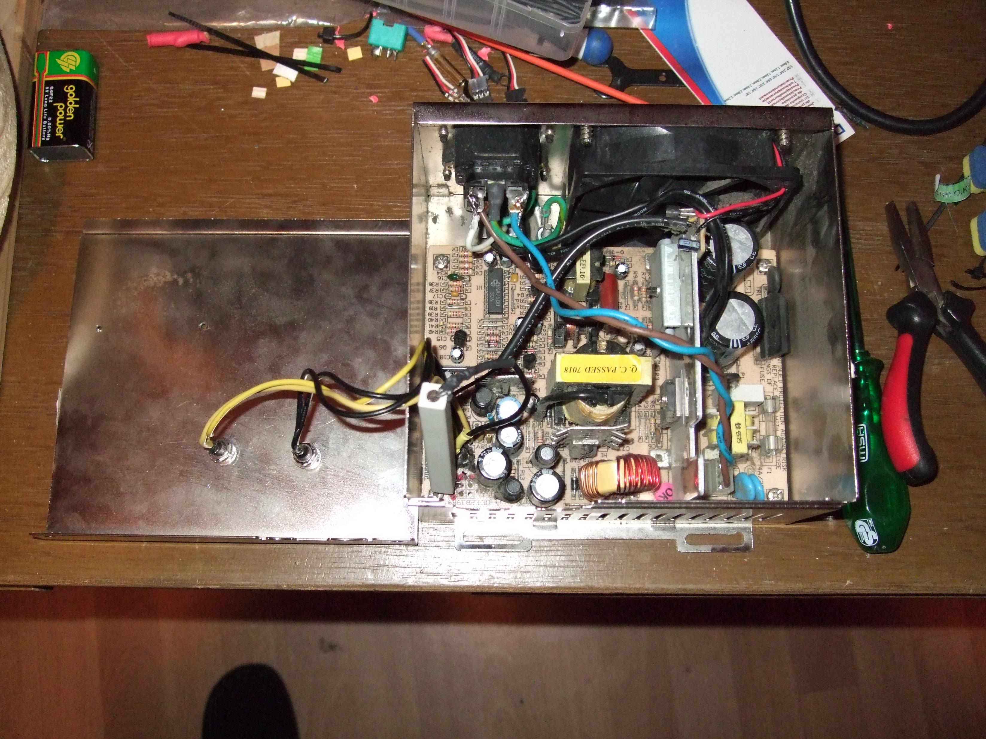

So, hier mal das Netzteil.
Ein Foto vom Umbau (hab jetzt am Widerstand die Enden noch isoliert)
Und eins vom Netzteil in Aktion.
Ist nicht so ganz das was ich erhofft habe, aber ich denke das liegt am Widerstand. Der ist mit 10 Ohm wohl etwas hoch gewählt. Hab dadurch an 5V ne Last von ca. 500mAh.
Also einen mit 5 Ohm könnte ich da besser gebrauchen. War halt keiner da und es reicht ja wie man sieht
Fals man es nicht so gut lesen kann auf den Fotos, hier mal die Daten.
Netzteil liefert laut Aufschrift 12V 8A
Ich lade hier einen 18-zelligen GP330 mit 3300mAh
Ladestrom: 3,01A
Ladespannung: 25,45V
Ausgang am Netzteil: 10,70V
Abschaltspannung vom Lader liegt bei ca. 9,5V.
Ich poste gleich mal noch ein paar Fotos mit Messergebnissen.
Fazit: Die alten Netzteile sind für die meisten Zwecke geeignet.
Man bedenke das das Netzteil an 12V nur 96 Watt liefert!
Ladestrom: 3,01A

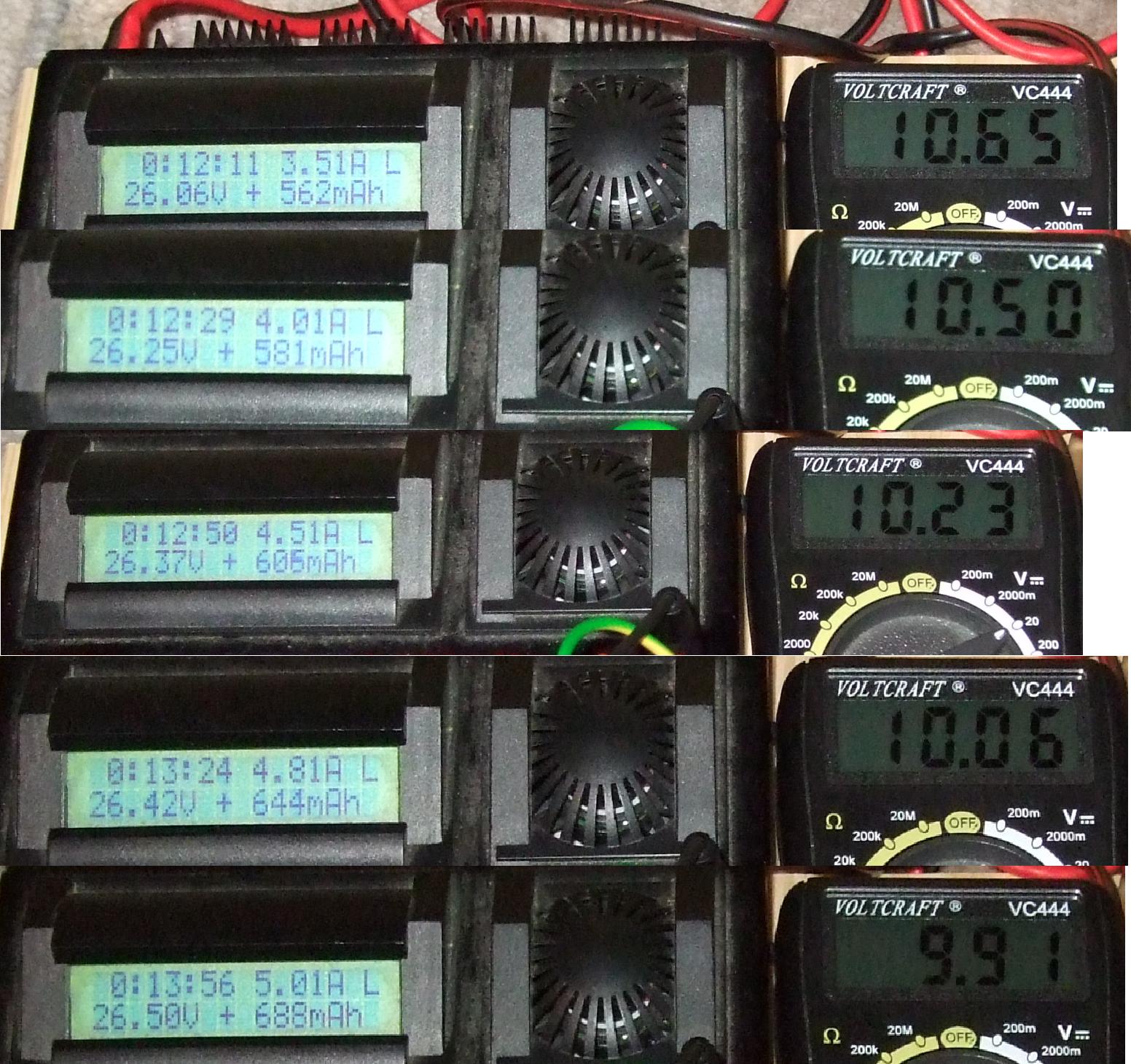

Hier noch ein paar Messergebnisse:
Ich möchte nochmal wiederholen:
Das Ladegerät hat eine Leistung von 96Watt an 12V.
Was man hier beim letzten Ergebnis sieht, sind 132,765 Watt die ich da an 12V raus ziehe!
Und es hat den Akku noch stabil voll geladen
Also sollten 500mAh Belastung an 5V je nach Netzteil doch reichen
(10 Ohm, wobei wie gesagt, 5 Ohm is besser)
Musst halt sehen das der Widerstand die auftretende Leistung verarbeiten kann.

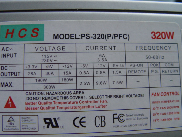

Hallo ihr!
Ich habe mir das alles jetzt mal durchgelesen und blicke nicht mehr durch!
Ich habe ein Netzteil, das mit 320W angegeben ist und auf der 12V Leitung 15A kann. Ich habe eine Fahrradlampe an die 5V gelötet, jedoch kann ich meinen 6s 4000mAh kokam H5 nur mit 1,2A laden, anstatt mit den geünschten 8A.
hat da jemand einen Tipp?
felix
felix
#24
Die könnte etwas wenig Last auf die 5V bringen.Ich habe eine Fahrradlampe an die 5V gelötet,
Mach mal ne 20W Hallogenlampe drann.
Verbrennungsgefahr, aber effektiv!

#27
Hi ihr,
also ich habe mir jetzt wie von Daniel empfohlen(Danke Daniel!) eine 21W Birne dran gelötet. Das Ladegerät kommt jetzt bis auf 7,1A Ladestrom bevor die Spannung des Netzteils einbricht. Kann man da noch etwas machen, damit die Spannung auf 13V kommt?
Frank?
liebe grüße
felix
Frank?
liebe grüße
felix
