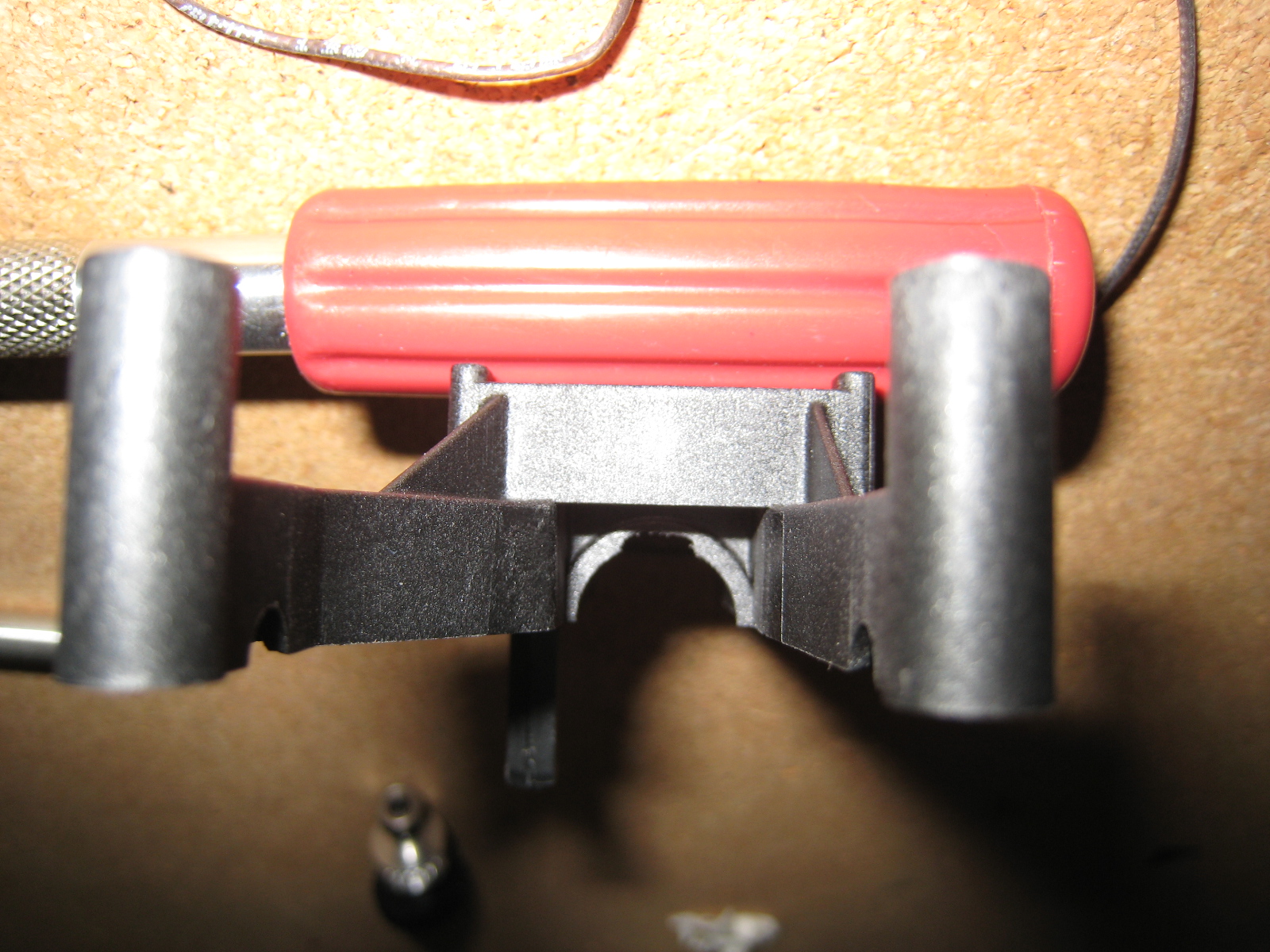

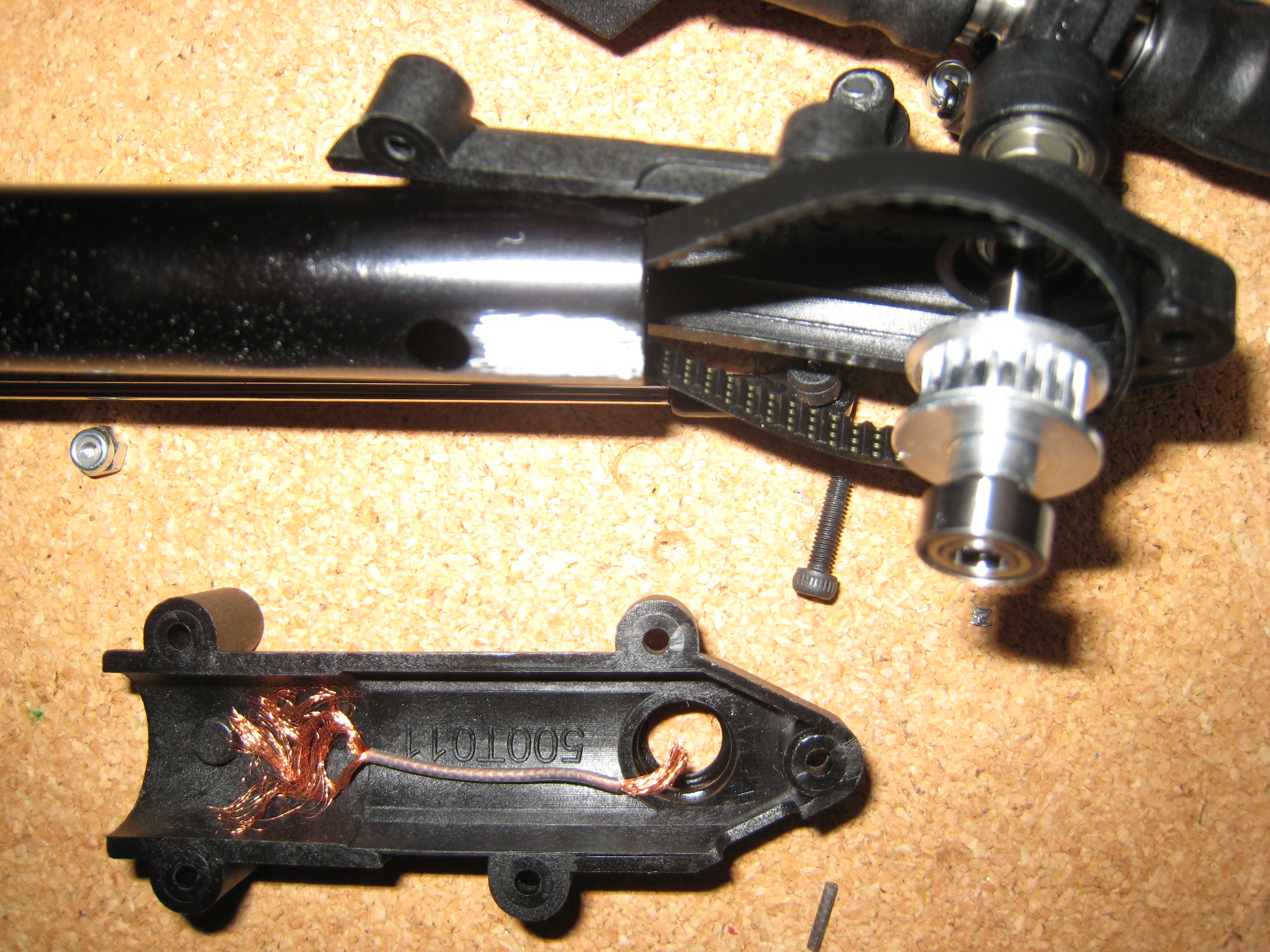

Da ich gestern auch Probleme mit Servozucken hatte, Reichweitentest aber OK und alles andere auch, habe ich den REX geerdet.
Das Erdungskabel liegt auf Masse am Empfänger.
Das der Heckriemen am Gehäuse schleift ist tatsache.
