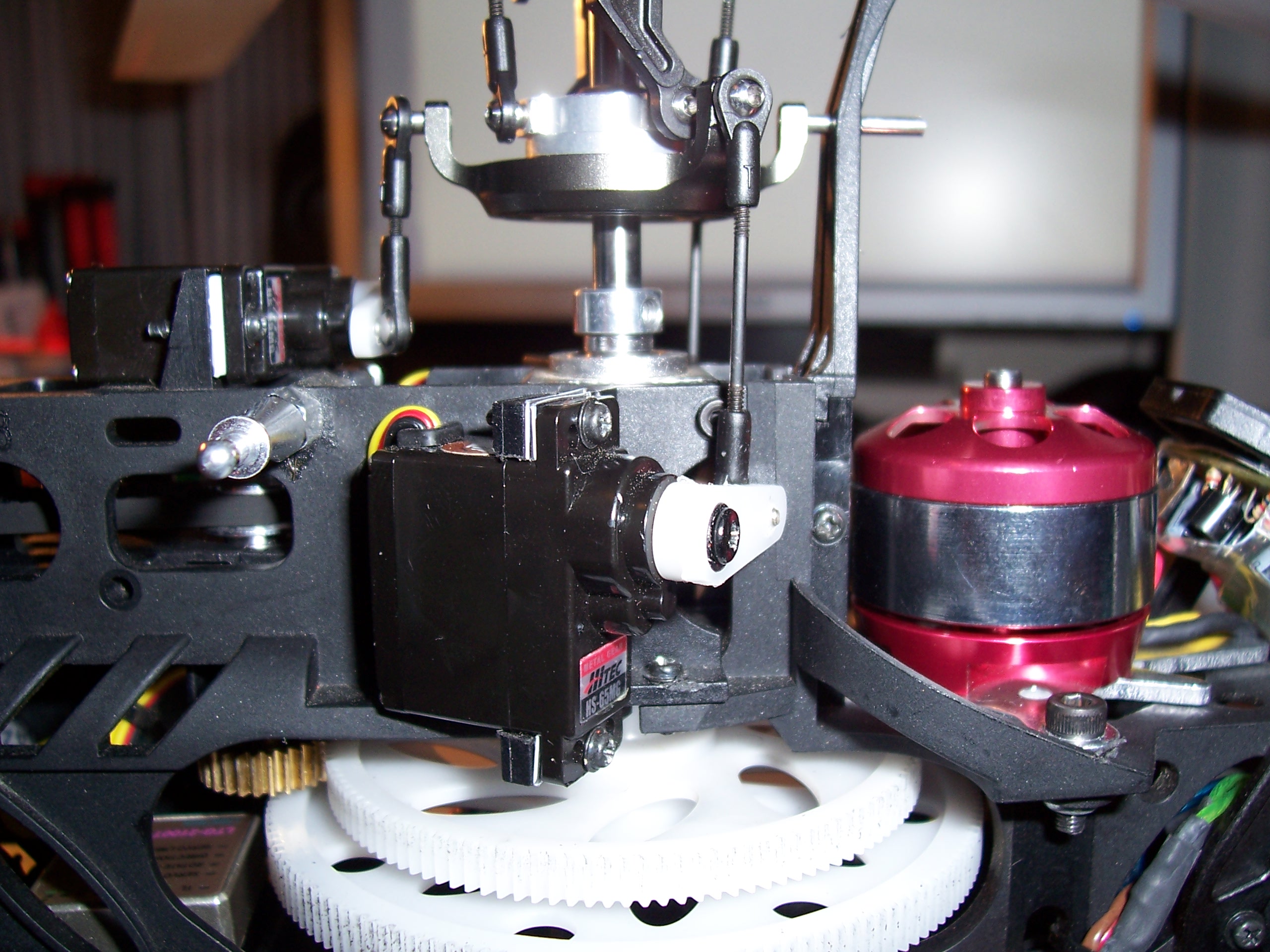

Hab noch eins vergessen!!!
- So siehts aus, nachdem ich gedremelt hab.
- P1010003.JPG (832.42 KiB) 537 mal betrachtet

So säh es bei mir auch aus wenn ich die Servos mit dem mitleren Loch befestigen würde aber dann sitzen die nicht gerade in der Halterung und stoßen an das Chassi des MT. Was für Schrauben hast du genommen?

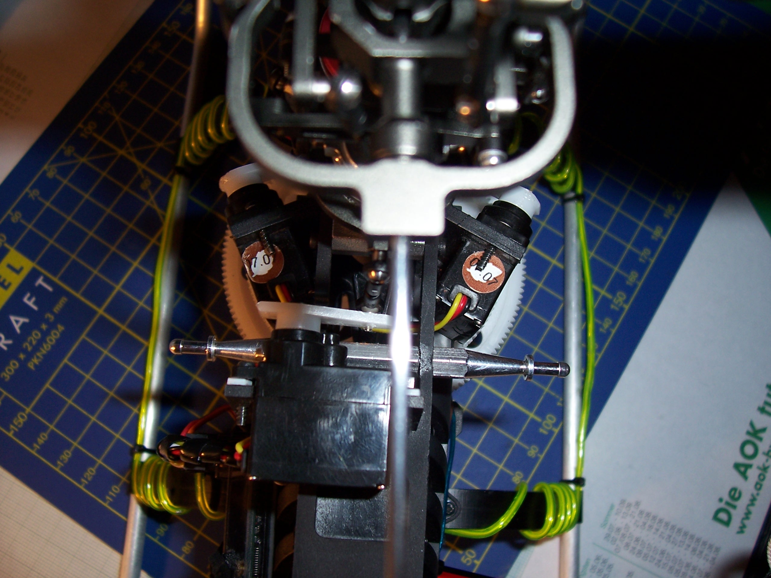

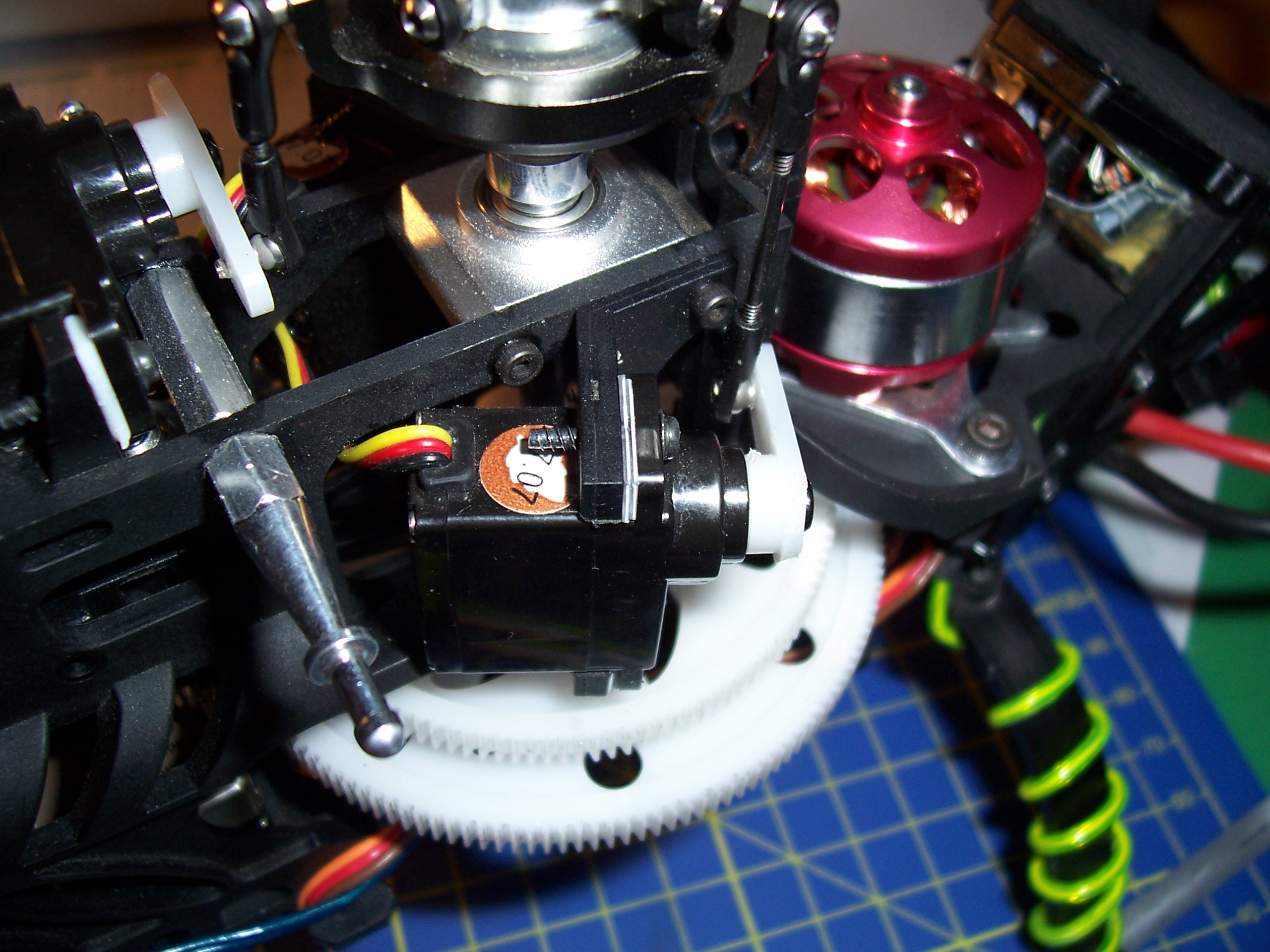

Hmm, also am Chassis liegen sie bei mir auch an, aber das passt eigentlich perfekt bei mir (hab davon mal 2 Bilder gemacht). Schrauben sind die vom MT: M2x10 die sich selbst ins Plastik schneiden.
Mir ist gerade aufgefallen, dass die beiden seitlichen Servos unterlegen könntest (mit 1-2mm), ich musste das beim hinteren auch machen. Dann sollte da eigentlich alles 100%ig passen... werd das selber mal nachher testen.
Grüßle
Schöli
Grüßle
Schöli
- 100_0807.JPG (723.38 KiB) 546 mal betrachtet
- 100_0809.JPG (778.43 KiB) 560 mal betrachtet
#20

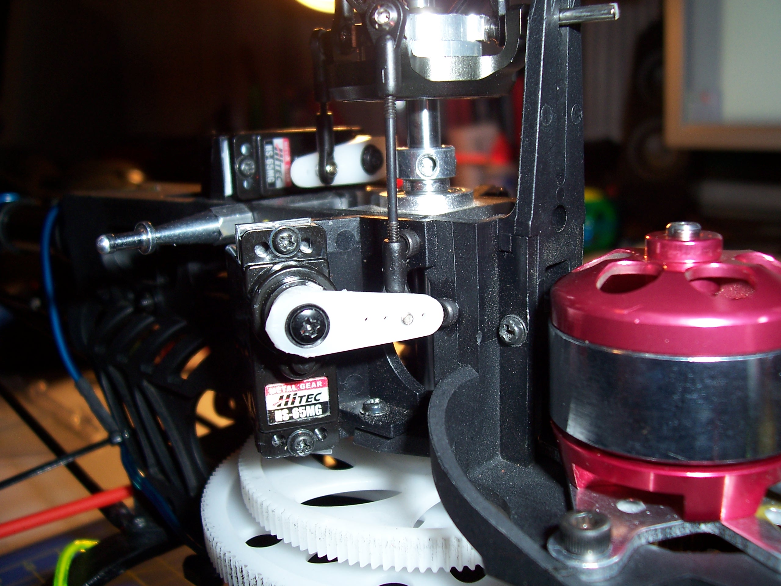

So, wie versprochen hab ich es ausprobiert mit dem Unterlegen. Ergebnis seht ihr in den drei Bildern unten.
Als Unterlegmaterial hab ich von der transparenten Haube 2 Lagen mit 4x10mm genommen. Damit kommt man auf eine Dicke von ca 1mm. Evtl wären 3 Lagen noch besser, muss mal testen
EDIT: 3 Lagen, also 1,5mm sind perfekt

Ja, danke .. die habe ich auch benutzt ... allerdings sind von dieser Sorte Schrauben nur 5 Stück drin und ich brauche 6Airwolf1 hat geschrieben:Noch ein Tip...![]()
Es sollten bei den Ersatzteilen (Beutel) selbstschneidende schwarze Schrauben übrig sein, die kannst Du hervorragend zur Befestigung der Servos verwenden! Hält bombig...
Naja .. werde heute eh eine kleine Bestellung machen, da mit eh noch ein paar Kleinigkeiten fehlen.
Dennoch muß ich sagen: Das einbauen der 65er Servos ist nicht mal so kurz eben gemacht.
Hatte mich gewundert, daß ich in vielen Foren gelesen habe: ist in 10 min gemacht .. brauchst nur abschleifen und das wars ...
naja ... musste halt noch:
- die Arme abknipsen
- die Löcher ein wenig anboren, damit ich die Schrauben der Kugeln reindrehen kann
- den Servos noch "Unterlagen" geben
- noch eine weitere Schraube kaufen, da eine zu wenig im Ersatzbeutel ist
Habe übrigens hiefür die Arme benutzt dieses "4-Armes" (bitte nicht schlagen .. habe keine Ahnung, wie die Dinger heißen
- ein Teil abgeknippst
- Loch aufgebort, damit die Schwarze Schraube durchpasst
nun schaut das richtig gut aus, denn:
- Servos liegen mit dem Hinterteil nicht mehr am Chassie
- Servoarme sind weit genug entfernt vom Chassie
- es schaut jetzt alles sehr rechtwinklig aus
... irgendwie so, als würde es so gehören
nochmals vielen Dank hier für die Tipps !!!
