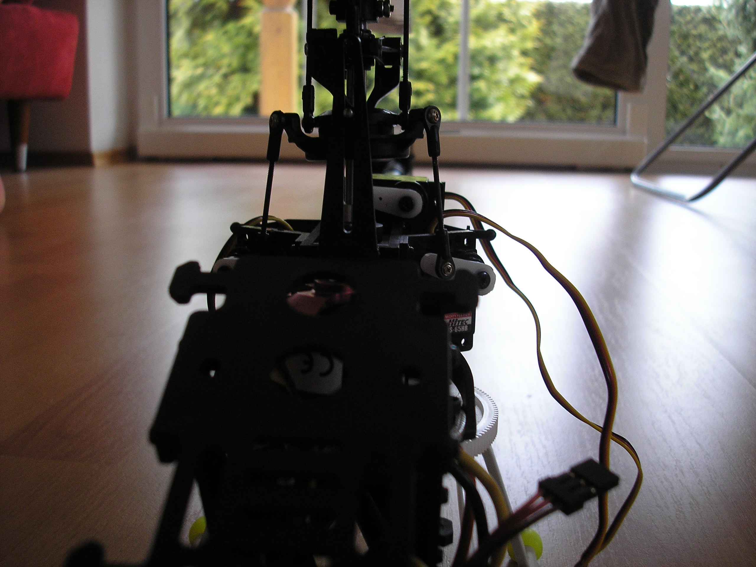

hab auch die HS-65 drauf, bei mir sind alle mittig befestigt. Der kleine Neigungswinkel macht gar nichts, zumindest fliegt mein Titan richtig präzise und direkt, so das ich das einfach mal behaupte.

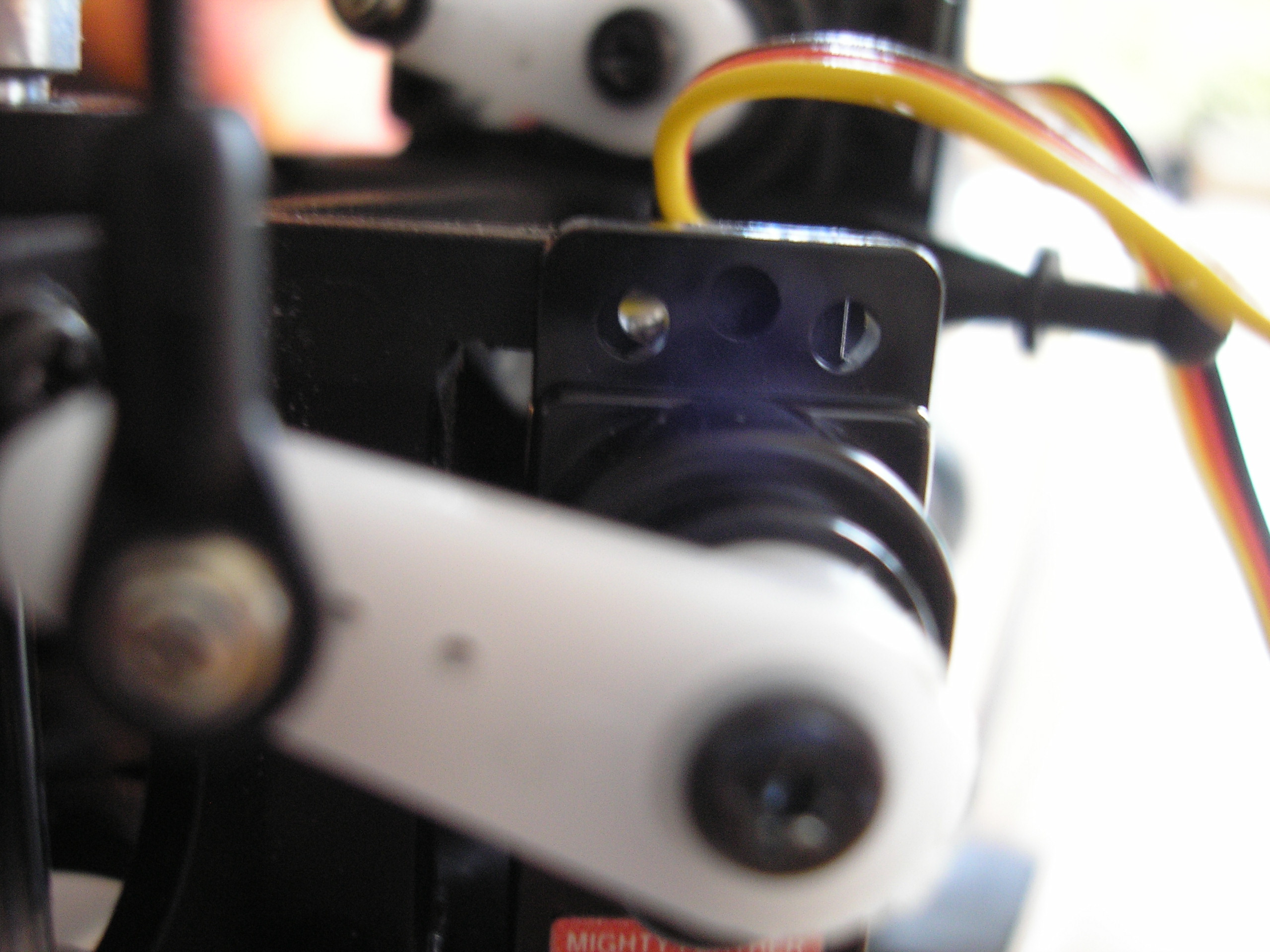

Da kann ich nur zustimmen, die kleinen Winkel bei den vorderen Servos sind normal und auch nötig, damit alle gleichschnell laufen.
Schau mal, ob du die Servohalter auch richtig gut bearbeitet hast, bei mir sind die Servos auch mit den mittleren Löchern befestigt.

#14 Bilder
Beitrag von jaykey1991 »
Hier die Bilder, wie ich es Gemacht hab. Sagt obs bei euch auch so ist. Die beiden vorderen Servos kann ich nur außen anbringen, da es sonst krum wird. Welche Schrauben habt ihr zur Befestigung genommen?
Der "Neigungswinkel"

Noch eins!!!
Das äußerste Loch
Das äußerste Loch
