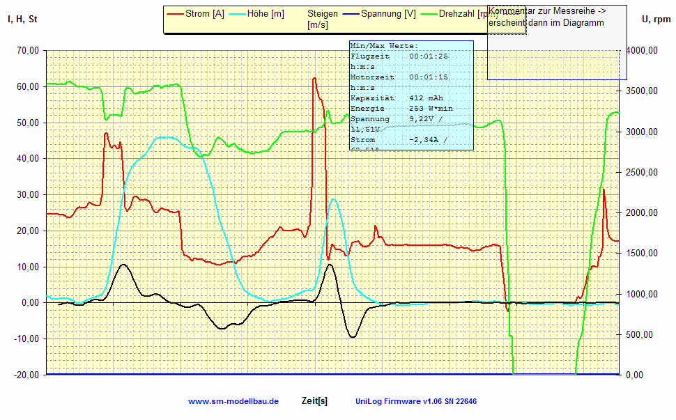

Nächster interessanter Log ist mehr oder weniger durch Zufall entstanden
Wollte einen Steigflug mit 100 Flatkurve aufnehmen.
Hab dazu in einer Flugphase die Gaskurve auf 100 Flat gestellt.
Da ich die Flugphase sonnst nicht nutze war sie noch auf 11° begrenzt. Das hab ich erst gesehen als ich mich über die unterschiedlichen Ströme der zwei Steigflüge gewundert habe.
Nach dem Steigen hat mich der Mut verlassen mit der Flatkurve wieder zu sinken und hab auf 100 75 100 umgeschaltet die auf 13° Pitch eingestellt war.
Mit der habe ich dann noch einen Steigflug gemacht.
Jetzt hat man einen schönen Beweis wie der Strom bei nur 2° mehr Pitch zu nimmt
Nachtrag:
11° Pitch max. 11,2m/s
13° Pitch max. 13,6m/s
So mit währe die Diskusion von heute Mittag geklärt

- Gaskurve 100 100 100 und 100 75 100.gif (44.23 KiB) 510 mal betrachtet

Nicht schlecht, wobei Stellermode ist scheisse. Kauf endlich nen JAZZ. 55iger reicht, der 80iger wiegt dann schon wieder ne Ecke mehr.
