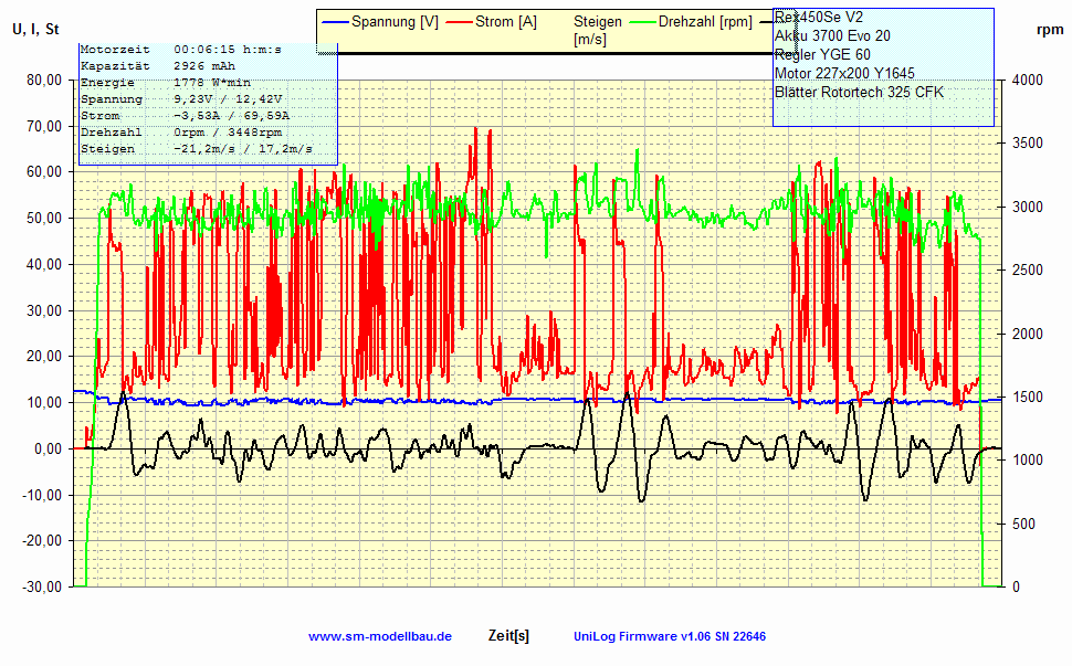

Da ich mir nun endlich ein Unilog geleistet habe müsst ihr jetzt noch öfter logs von mir ertragen :)
Hier mal ein kleiner Log von heute.
Da dies meine ersten Logs sind ist bei dem ganzem Rummgeknüppel natürlich nicht viel zu erkennen, aber wer heute in Jotal war kann bestätigen das die Leistung selbst mit einem 13er Ritzel schon völlig sinnlos ist.
Mein Motor hält die Drehzahl von 3000 Upm mit einem 13er Ritzel bei 13° Pitch in fast allen lagen und genehmigt sich dabei im durchschnitt aller heutigen logs um 55A.
Da ich heute leider kein größeren Ritzel bei hatte habe ich versucht den Motor mit den unmöglichsten und kräftezährensten Manövern ab zu würgen.
Aus dem Sturzflug Vollpitch und voll nick ziehen würgt eigentlich jeden Antrieb ab.
Bei meinem Antrieb kommen so peaks bis zu 65A zu Stande, und die Drehzahl bricht nur minimal ein.
Da mein 60er Alignregler in den letzten Tagen im Govmode etwas zicken gemacht hat bin ich heute mit einem 60er YGE geflogen der leider keinen Govmode besitzt. Da ich die Gaskurven heute nur sehr flüchtig eingestellt habe und die Drehzahl bei schnellem sinken und abbremsen ohne Govmode so wieso immer extrem rauf geht sieht die Drehzahl im Diagramm etwas wüst aus.
Mein Motor schafft auf dem Prüfstand 15sek. 80A, ich denke mit einem 14er oder 15er Ritzel könnte ich die mit 3500Upm und 13° Pitch noch erreichen.
Nach dem heutigen Testflügen frage ich mich allerdings wirklich ob ich das ausprobieren sollte da ich heute schon dachte das es mir die Blätter im Flug abreist.
So nun genug der Werbung.
Wer Interresse an einem so sinnlosem Motor hat kann sich ja mal bei mir melden damit ich weis wie viel ich bis zum RHF 2008 noch bauen kann.
An alle die ein Unilog besitzen.
Auf was für Steigleistungen m/s kommt ihr und welche Blätter eignen sich dafür am besten?
Ich war heute mit 325er Rotortech CFK Blätter unterwegs. Vom Profil und Festigkeit sind sie mit den 325er AlignCFK und Radix zu vergleichen. Ich denke das dieses Profil zwar sehr Stromsparend ist und eine hohe Wendigkeit bringt es aber für Beschleunigungsrennen nicht optimal ist. Ich denke Maniac oder HT´s sind dafür am besten geeignet. Da ich aber keine Lust habe mir welche zu kaufen um es aus zu probieren würde ich mich über Vergleichslogs der Blätter freuen. Ich werde die Tage mal Vergleichsmessungen zwischen den Align Radix und Rotortech machen.

schaut sehr komisch aus. Mit was für einer Gaskurve bis du denn geflogen? Kannst du nicht mal im Governor fliegen?
Wenn ich einen Regler hätte der den Strom schafft würde ich das zu gerne, schon allein weil ich heute mehrmals Angst hatte das der Rex beim abfangen nach dem Sturzflug mit 3600 Upm platzt.
Da mein 40er Jazz dev. zu klein ist und der 60er Align ja die korrekte Arbeit verweigert werde ich mir wohl doch einen neuen Regler zulegen müssen. Ich kann mich nur nicht entscheiden ob ich einen 55er oder doch gleich einen 80er Jazz nemen soll.
Der 55er Jazz reicht zwar für extremen Kunstflug völlig aus, wird meinen Motor zum Dragrace aber sicher noch nicht an seine Grenze bringen.
Zu dem brauche ich auch noch einen schnellen Steller um die 100A für mein Pylon. Da kommen wieder Summen zusammen zu den ich mich erst mal durchringen muss :roll:

Moin Basti,
kannst du mal die Farben im Logfile umstellen? Oder ich bin einfach zu blöd dafür bin...
blau - Spannung klar
rot - Ampere klar
Steigen - keine Farbe? ich sehe jedenfalls keine
Drehzahl - grün ?
und was ist schwarz? In der Legende oben ist nur der Strich ohne Kommentar. Von den Zahlenwerten könnte das die Beschleunigung sein.... Also Steigen pro Zeit...
kannst du mich mal Aufklären? Aber bitte nicht mit den Bienchen und Blümchen anfangen :wink:
danke Mirko

@ Mirko
Die schwarze Linie ist Steigen in m/s, warum in der Legende der schwarze strich fehlt ist mir auch ein Rätzel
60Kmh steigen und 3600 auf dem Kopp hören sich ja gut an, nur so war es nicht.
Die richtige Steigleistung von 12m/s habe ich aus den Datensätzen über 6 sek. gelesen, das ist realistischer. in 6 sek. auf 70m, länger steigen geht nicht da man sonnst nicht mehr sieht wo vorne ist.
Die 3600 rpm hatte er beim abfangen nach dem sinken durch den Stellermode. Beim steigen hatte er 3000 Upm bei 13° drauf und hat sich dabei im Durchschnitt 45A genehmigt
Den Align könnte ich natürlich im Stellermode betreiben aber der YGE lag rum und dem Align habe ich erst mal nicht vertraut.
Bis vor kurzem war ich eigentlich ganz zufrieden mit dem Align Govmode. Uhrplötzlich regelt er die Drehzahl aber wie er will, da muss irgend was abgeraucht sein.
is der im governor wirklich so schlecht, worin liegt das Problem?
Beim Align muss man halt ein bisschen rumprobieren bis er richtig regelt( Ritzel, Regleröffnung)
Seit dem ich wieder das 9257 auf dem Heck habe ist auch ruhe mit den Regelschwingungen des Aligns die es in Verbindung mit dem 3154 gab.

Also ich werde aus dem Log nicht schlau, für mich schaut das irgendwie so aus als wärst du mit ner Gas Kurve von 100 70 100 oder noch krasser unterwegs gewesen. Lieg ich richtig in der Vermutung?
Gruß Tim

irgendsowas in der richtung vermute ich da auch langsam....
