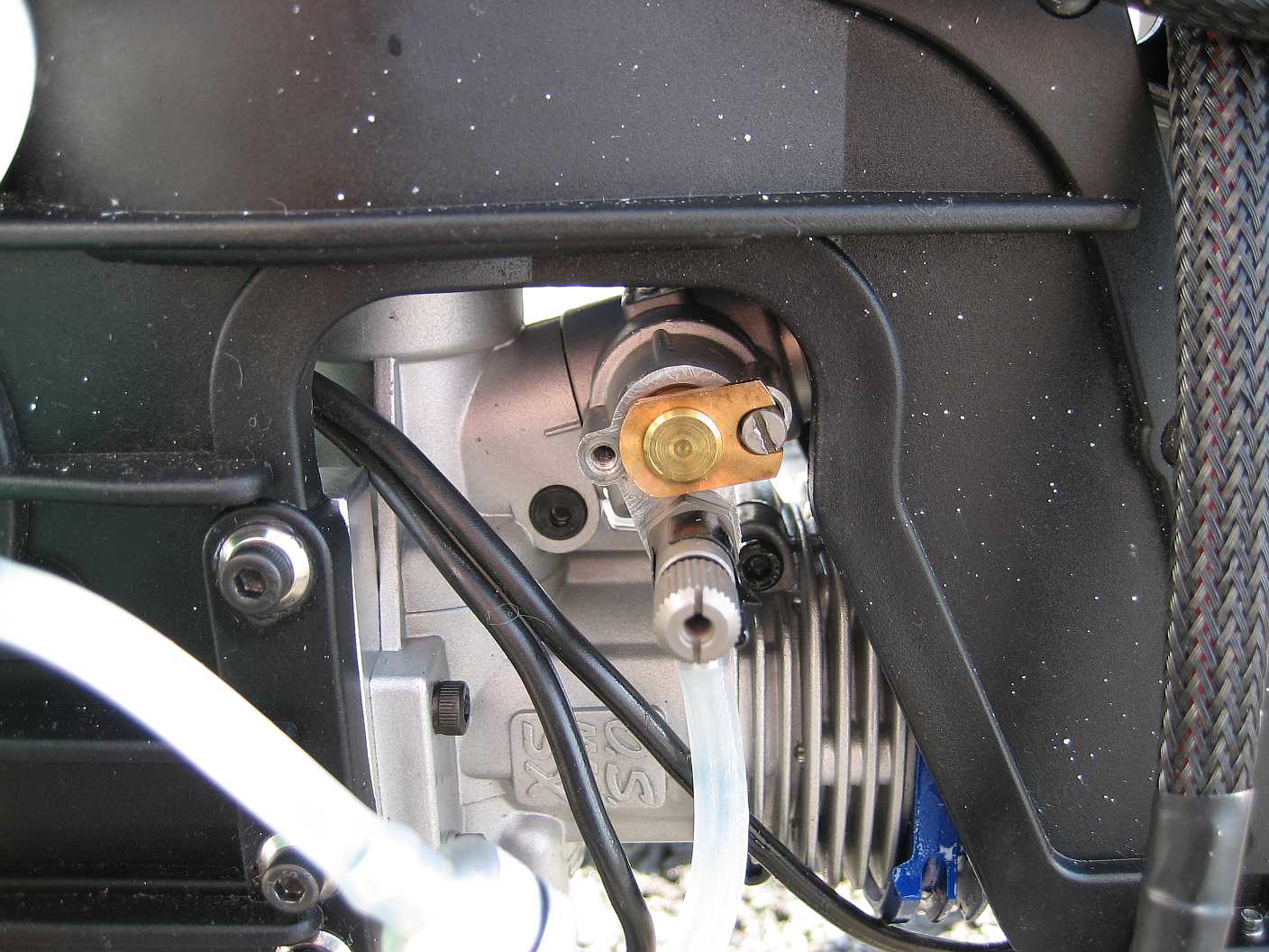

hab heute den halbwegs sonnigen vormittag dazu genutzt meinen OS weiter einzulaufen.
Eckdaten:
- 24.03.08 Außenteperatur ca. 1 Grad
- Dritter Tank 10% Nitro High Power (Lindiger)
- Einstellungen Düsennadel: 1 Umdrehung + 7 Knacken (fett!)
- Einstellungen Gemischeinstellschraube: siehe Foto
Fazit: Motor läuft in allen Bereich Top!!!! Allerdings wundert es mich etwas, dass ich die Gemischeinstellschraube (Leerlauf) doch so weit zu machen musste. Drehzahl konnt ich nur ungefähr (im mittleren Drehzahlbereich) messen. Dürfte aber bei Vollgas doch einiges über 2000 liegen. Motortemperatur war woll OK. Konnte den Finger ohne Probleme auf dem Motor lassen.
Noch zwei Tanks mit dieser Einstellung schweben/leichter Rundflug, dann weitere 2 Knacken zu für eine Gallone (insgesamt), dann nochmal eine Knacke --> Düsennadel ist dann bei 1 Umdrehung und 4 Knacken offen.
Ich wäre dankbar über euer Feedback zu:
- Motoreinstellung (Gemischeinstellschraube)
- Drehzahl (wo liegt die bei euch?)
- Maximale Motorbetriebstemperatur?
- Anbringung Temperatursensor für den Unilog am Motor?

Hallo Chris, welchen Dämpfer hast Du dran? Wenn der Übergang ok ist und die Motortemp passt ist alles ok. Wenn es wärmer wird gehst Du mit der Gemischschraube wieder etwas richtig fett. Es schadet auch nichts wenn Du Dir Gemischschraube jetzt so einstellt, dass er gerade nicht hustet beim Ubergang.
Gruß Doc Tom
#19
BZW. Gerade noch etwas hustet. Denke daran der Motor läuft sicher noch 10 Liter lang ein.
Gruß Doc Tom
#20
Hallo Doc,
hab den Zimmermann Dämpfer.
Bei fetterer Gemischeinstellung hab ich nicht nur das Problem mit dem Übergang, sondern auch dass ich die Drehzahl für den Leerlauf nicht soweit runter bekomme ohne dass die Kupplung greift und der Motor trotzdem nicht abstirbt. Ich werd mal versuchen das Gemisch etwas fetter zu bekommen. Ein stockender Übergang ist für die Einlaufphase kein Problem. Ein zu hohes Standgas allerdings schon!
Zur Temperatur kann ich nix genaues sagen. Gestern war es einfach zu kalt. Da hatte der Motor max. 40 - 50 Grad nach 6 Minuten schweben.

Noch ein paar Fragen zum Schluss:
Was fliegt ihr für Drehzahlen?
Welche Temperaturen darf der OS max. erreichen?
Welchen Einfluss hat die Seehöhe auf den Motor? --> Krumbach liegt bei ca. 730m
Welchen Einfluß hat die Außentemperatur auf die Motoreinstellung?

Na mach mal weiter so, dass passt schon.
Habe gestern einen gemessen der sehr gut läuft, hatte einen max Wert von 131 Grad (leichter Kunstflug).
Drehzahl zwischen 1650-1900 je nach Flugphase
Aussentemp & Höhe sind im Moment der Grund warum Du weiter zu musst als im Sommer.
