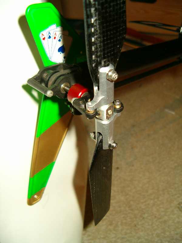

Habe Minimum 13 Grad vollpitch,die an 4s auch Brutal Durchgezogen
werden,minimum 1730 am Kopf,wenn ich wieder ein Anfall Bekomme,
können es auch 1900 sein,bzw eingestellt werden.
Das Hitec 81 ist zu langsamm,habe da alle Einstellungen durch!
Naja,suchen,oder viel Ausgeben,so is das.

na, das:
http://www.rchelifan.org/album_pic.php?pic_id=8654 sind die Plaste vom Lipolöy/Acrobat?/gensmantel die gehen.
Im anhang die CFKs, die bei mir nicht gingen.
Grüsse Wolfgang

naja.. Eco8 und Turngerät -> eher ein schlechtes bzw. teures (fürs das was er kann)
however: wie ich schon im anderen Thread gesagt habe:
wennst rumturnen willst, schnell rückwärtsfliegen willst, dann brauchst:
1.) Heckabstrebung
2.) nen vernünftiges Servo (warum nicht das digi-Servo das beim GY401 standardmässig dabei ist ?)
3.) vernünftige Heckblätter
ad 1.) nen Heckrohr das "arbeitet" in der Aufnahme wird ned präzise zu fliegen sein
ad 2.) du kannst irgendein 25 Euro servo reinbauen, und dich freuen dasst was gespart hast..
und nach 100-150 Flügen ists hin
ich würde gleich ein gutes Servo einbauen, dass den GY401 aus ausreizen kann... die Futabas S9253, ... sind für Verbrenner gemacht (ein Vereinskollege fliegt es in einem 1,8m Benzin-Trainer !),
somit wird es am Eco8-Heck nicht wirklich gefordert, Vibrationen wie im Verbrenner gibts auch ned und es hält viele hundert Flüge !
im Endeffekt bist billiger dran wie wennst da 2 Billig-Servos kaufen musst (die auch noch nie die gleiche Leistung im Flug bringen)
ad 3.) raus mit den Alu-Heckblatthaltern...
wie schon gesagt wurde: die HEckblätter von Lipoly/AcrobatSE sind besser wie die Ikarus-Löfeln..
wennst da was gutes tun willst: nimmst aber auch die nicht, sondern die neuen CFK-Paddel vom AcrobatSE
die gehen besser wie die Plastik-Dinger (wurden extra deshalb entwickelt, weil die Plastik-Dinger mit GY401+S9253 das Heck beim Rückwärtsfliegen oder Steigen mit viel Pitch nicht halten konnten)
die CFK-Blätter aber auf jedenfall NICHT mit den unnötigen Alu-Blatthaltern kombinieren..
nimm die Delrin-Blatthalter von Plöchinger
sind besser, stabiler, steifer wie die Plastik von Ikarus und trotzdem dämpfen sie noch genug um die CFK-Blätter fliegbar zu machen
also: riskier es und investiere in ein vernünftiges Servo das lange hält und auch gut funktioniert
mit diesen 25 Euro-Dingern wirst ned glücklich, für Rundflug ok, aber sobalds an (schnelleren) Rückwärtsflug geht merkst den Unterschied
(und das willst du ja, sprichst ja vom Turnen mit dem Eco8)
(und in einem Jahr dann sprechen wir über den GY401 und warum der nix taugt und du einen GY611 brauchst (oder besser gleich AC-3X) :D ;) ;) )
