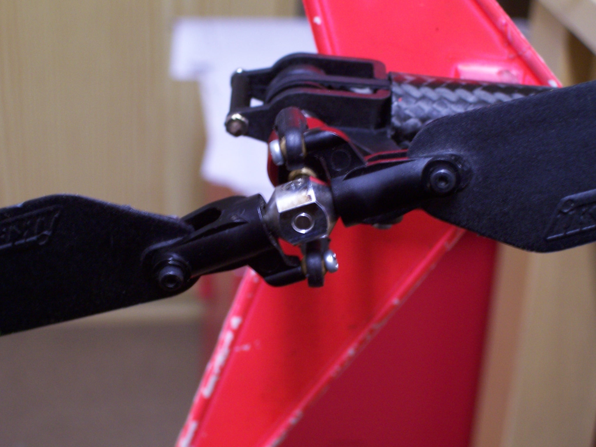

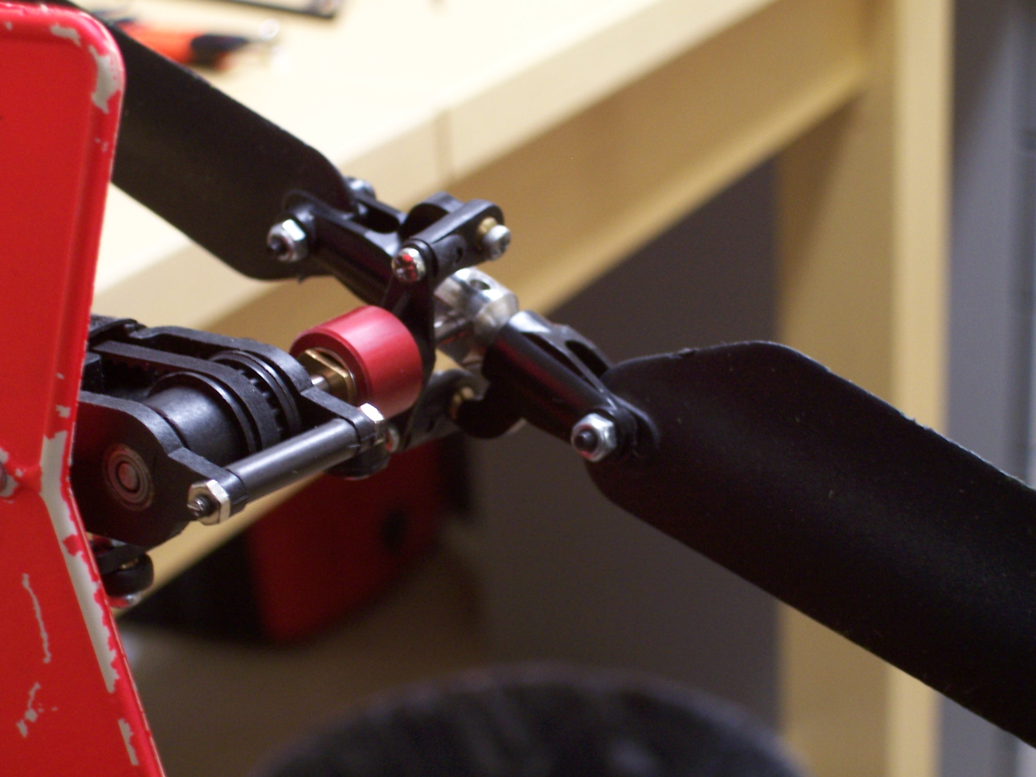

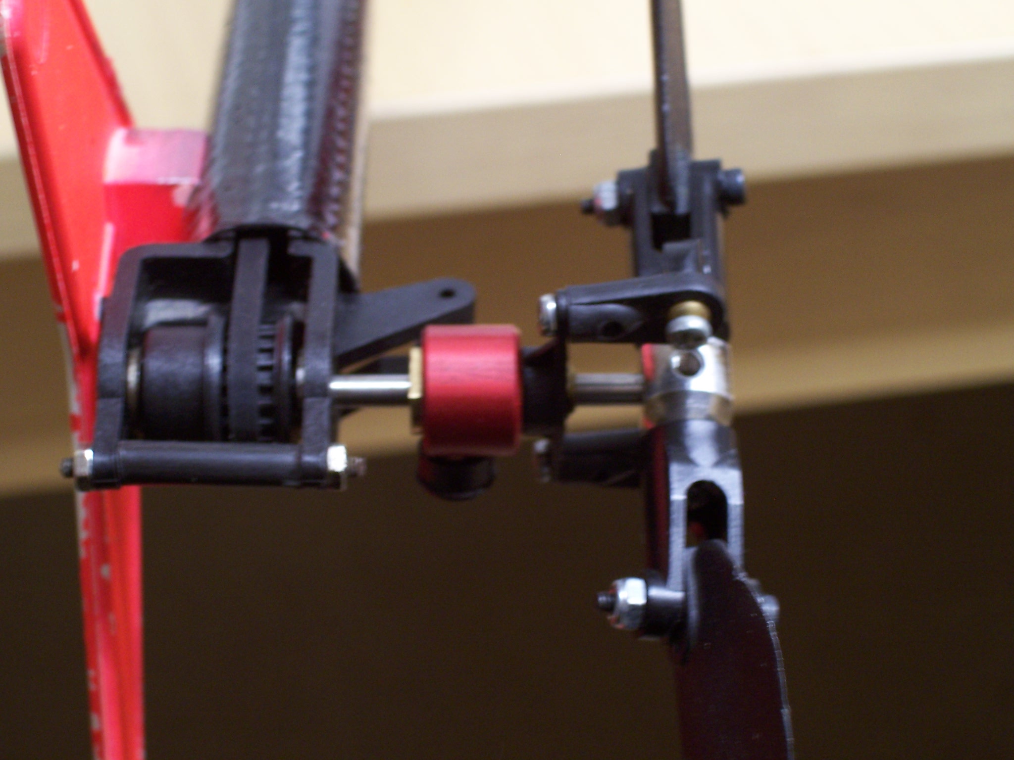

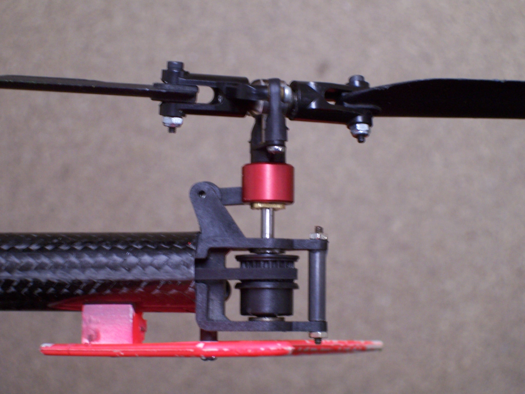

#22
Nö, das ist relativ wurscht. Beim SE wird das Heck (ist identisch) genau andersrum gebaut. Die Blätter werden gemäss Anleitung von hinten angelenkt. Beim Eco von vorne.Crazymax hat geschrieben:Es könnte theoretisch auch sein, dass die Blatthalter für den Heckrotor falsch eingebaut sind!? Das obere Blatt muss nach hinten laufen und der Arm, am Blatthalter, in Drehrichtung zeigen!
Eventuell mal ein Bild machen??
Edit: Macht aber natürlich in der Wirkung einen Unterschied! Die Blatthalter sind nicht symetrisch, die original Heckblätter auch nicht.
Chris
Zuletzt geändert von Chris_D am 28.05.2005 00:11:55, insgesamt 1-mal geändert.
#24
Doch, geht gut. Wie gesagt, der SE hat die gleichen Blatthalter, nur andere (symetrische) Heckblätter. Ich fliege mit der Anlenkung hinten und das funzt einwandfrei.Crazymax hat geschrieben:Geht bei den Plastikhaltern nicht, weil der Anlenkarm nicht exakt in der Mitte der Blatthalters ist!
Habe mir damals, wegen falschem Einbau fast das Heck ruiniert!
Chris
#25
Naja, eigendlich ist das Falsch, beim Hauptrotor sind die Anlenkungen ja auch vor den Blatthaltern und in der Bauanleitung auch, aber wenn das funzt is das ja gut!
Ich würde so aber nicht fliegen, weil der Weg zum Drehmomentausgleich dann sehr klein und der andere Weg dann zu groß ist!
Der Pitchbereich ist dann nicht optimal ausgenutzt!!

#28
o.k., überzeugt, hier mal ein paar Bilder.
Uhh geht das langsam totz DSL.
Christian
Christian
- 100_0219.JPG (352.88 KiB) 382 mal betrachtet
- 100_0220.JPG (389.29 KiB) 380 mal betrachtet
- 100_0221.JPG (385.83 KiB) 383 mal betrachtet
- 100_0222.JPG (377.73 KiB) 385 mal betrachtet
