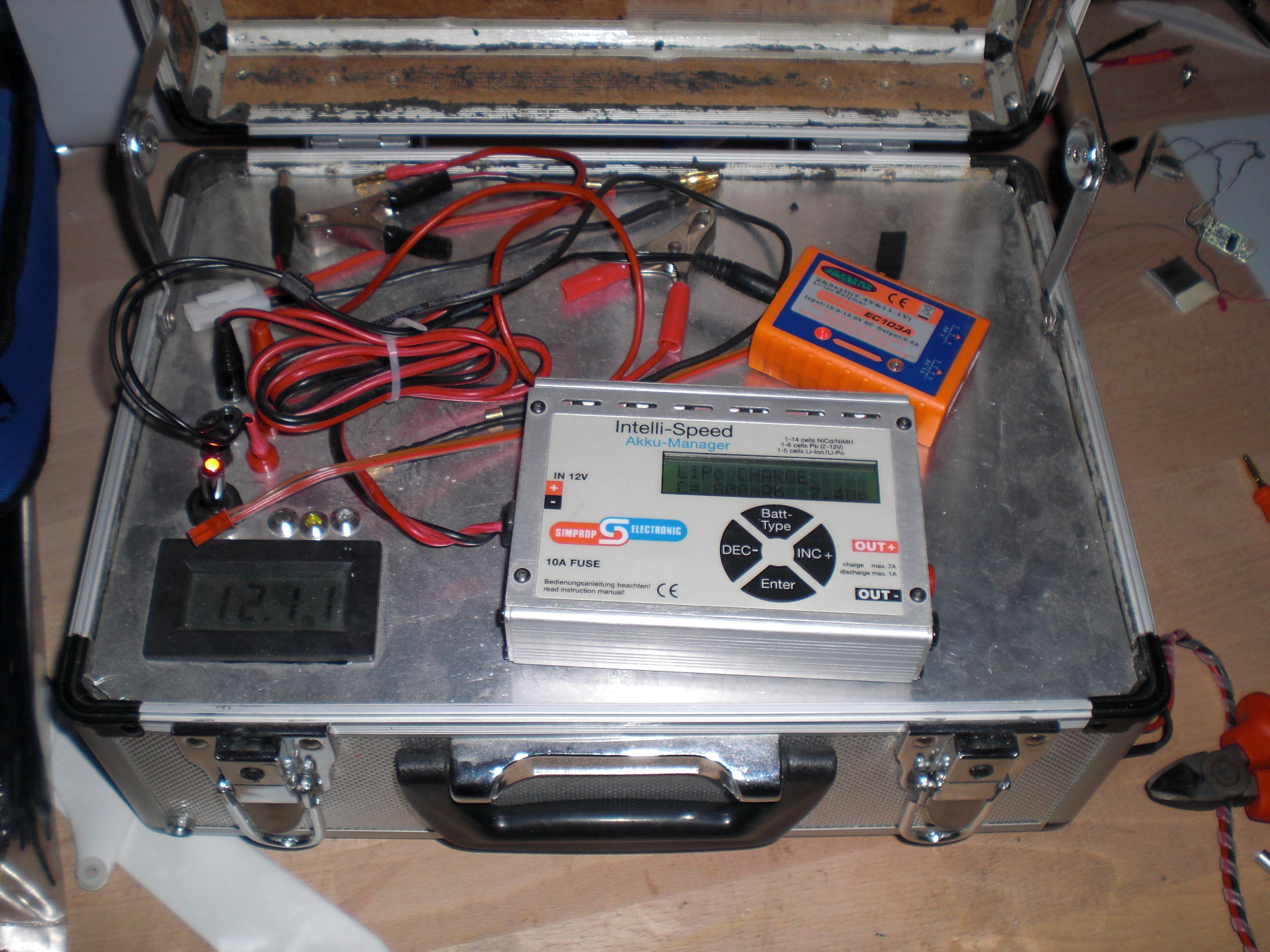

das hier war das glaube, das im Koffer ist das Zweite, da das erste... öhm ja sagen wir einfach mal.... widrigen Umständen zum Opfer gefallen ist....
hier mal ein Bild vom aktuellen Koffertier
der neue koffer ist der gleiche nur neu und nicht so ausgekratzt und kriegt ein neues panel .-)
- CIMG0207.JPG (3.75 MiB) 177 mal betrachtet

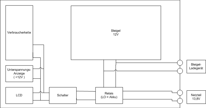

Hier eine kleine schnell gezeichnete schematische Darstellung von dem Ding.
Der neue Koffer kriegt zusätzlich einen Anschluß für ein 12V Ladegerät.
Dann kann ich wahlweise ein Bleigelladegerät an den akku anschließen. Dann wird der bleigelakku geladen bzw versorgt auch mit beim laden die Verbraucher, differenz liefert der akku als Puffer. Das wäre beim neuen Koffer neu, der alte hat den rest alles schon.
und wenn kein Akkuladegerät grad greifbar oder was auch immer (bleigel akku defekt und weg) kann ich ein 13,8v Netzteil anschließen das den Koffer versorgt.
Dann gibts oben im Panel ne gelbe Led für Unterspannungswarnung, aussen am Koffer ne rot blinkende.
Ne grüne LED oben im Panel zeigt an wenn der KOffer extern mit 13,8V versorgt wird (geht automatisch an wenn das relais umschaltet, wenn spannung anliegt)
- Ladekoffer Schema.png (16.53 KiB) 180 mal betrachtet
