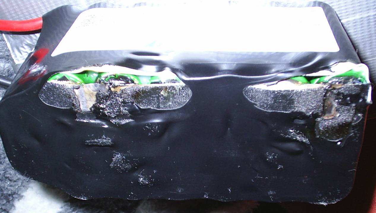

so siehts aus
TDR
#17
wow - sauber gegrillt. Ich denke mit "Brennstoffzelle" meintest du was anderes.....

vielleicht geht der noch? :oops:
angenommen der multimeter würde was um 30V zeigen, könnte man versuchen zu laden?
oder würdet ihr davon abraten?
TDR
ER Corvulus
Beiträge: 16688
#19
Beitrag von ER Corvulus »
Auf jeden Fall erstmal gründlich auspacken - schauen ob "nur" die Isolation (über den Laschen) oder wirklich die Zellen abgefackelt sind...
Zellen einzeln messen...
alles schön draussen liegen lassen :!:
Und dann wirklich die Zellen einzeln laden/entladen, schauen ob sie 'n Schuss haben. Immer schön dabei bleiben. sichtlich abgefackelte zellen natürlich nicht mehr laden/entladen
Im Zweifelsfall - lass es sein
Wenn der Heli damit in der Luft brennt, wirds teurer - von Flurschäden usw mal abgesehen.
Grüsse Wolfgang
geiler sakasmus,
ne mal im ernst mess die Zellen einzeln und sobald irendwas spanisch ist schmeiß die Dinger weg.
Warum machst du sowas??
Mfg Boris

naja, dem Pack sieht man jetzt nicht an ob da wirklich ne Zelle gebrannt hat oder ob sich von der Hitze ne Isolierung oder Schrumpfschlacuh ( oder ne mechanische Verstärung, manche Fertigpacks haben sowas wie Pappdeckel oder Kunststoffstreifen dazu im Innenleben ) entzündet hat.
Mehr kaputtmachen kann man wohl kaum, ich würde den strippen und die einzelnen Zellen messen, was brauchbar ist selektieren, heraustrennen und ggf. einzeln neu isolieren. Allerdings sollte man bei solchen Arbeiten auch Sorgfalt walten lassen - aber ich glaub das muß man nicht mehr wirklich betonen.

und was hat der logger dabei geloggt :oops:
Nein,,, tut mir leid für Dich.
Ich würd den nicht mehr hernehmen, wäre schade, wenn deswegen was vom Himmel fällt !

ich will ihn eigentlich auch nicht mehr benutzen.
trau mich gar nicht anzufassen.
aber würd mich interessieren, was die zellen so an restspannung haben.
leider habe ich kein multimeter.
