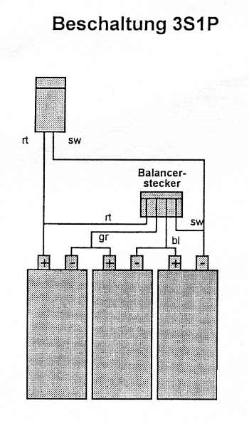

Also die Zellen sind aufsteigend angeordnet.
Schwarz ist minus.
Du misst vom schwarzen Balancerkabel ausgehend (vom Spnnungsmesser ist minus auch schwarz) gegen den nächsten (den 2.) Pin anschliessend dann beide Messpitzen um einen Pin versetzen. Also das schwarze Kabel vom Spannungsmesser auf den 2. Pin und der rote vom Spannungsmesser auf den 3. Pin usw.
So bekommst du die einzelnen Zellenspannungen gemessen.

#21
so wie unten
- 3s1p_Belegung.jpeg (26.82 KiB) 1160 mal betrachtet
