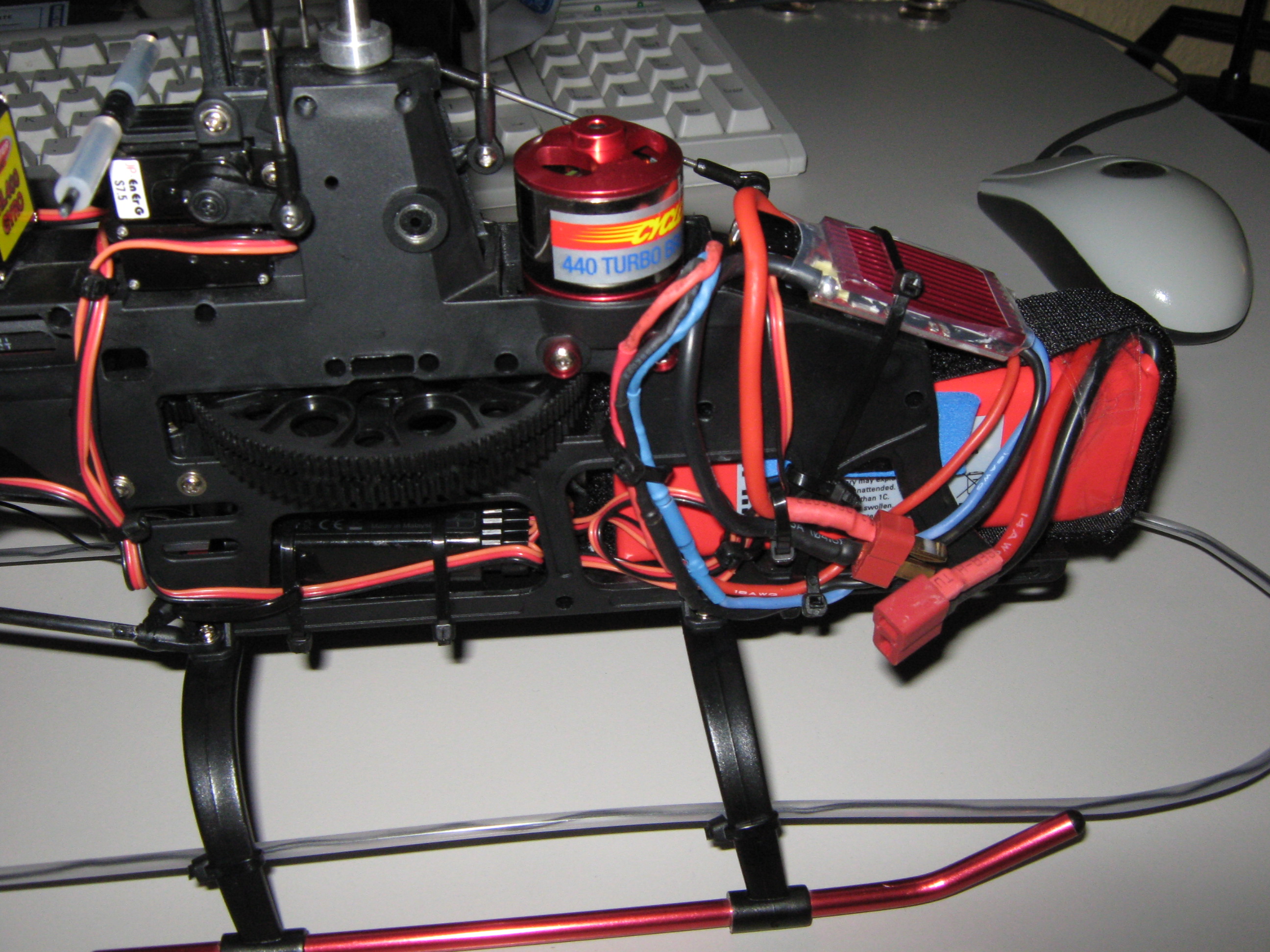

ich habe meinen Twister Storm letzte Woche bekommen, nachem ich am Simulator ca. 10 Monate geübt habe. Habe heute meine 8. Akkuladung durchgejagt und ich muss sagen, der fliegt sich wie im Sim.
Das Problem mit dem Motorsteller habe ich übrigens wie in dem angehängten Bild gelöst. Ich habe den Steller mittels Klebepad auf das Gehäuse geklebt und mit Hilfe von Kabelbindern fixiert. Hält wunderbar. Die Temperatur war nach der 2. Akkuladung heute meines Erachtens im grünen Bereich.
- IMG_1078.jpg (1.14 MiB) 2500 mal betrachtet
Ansonsten ist der Heli Serienmäßig.
Als Fernsteuerung habe ich die MX16s gewählt. Was habt Ihr bei Euren Twistern für die Taumescheiben Mischerwerte gewählt? Bei Pitch habe ich derzeit 70%, Roll 70% und Nick 61%.

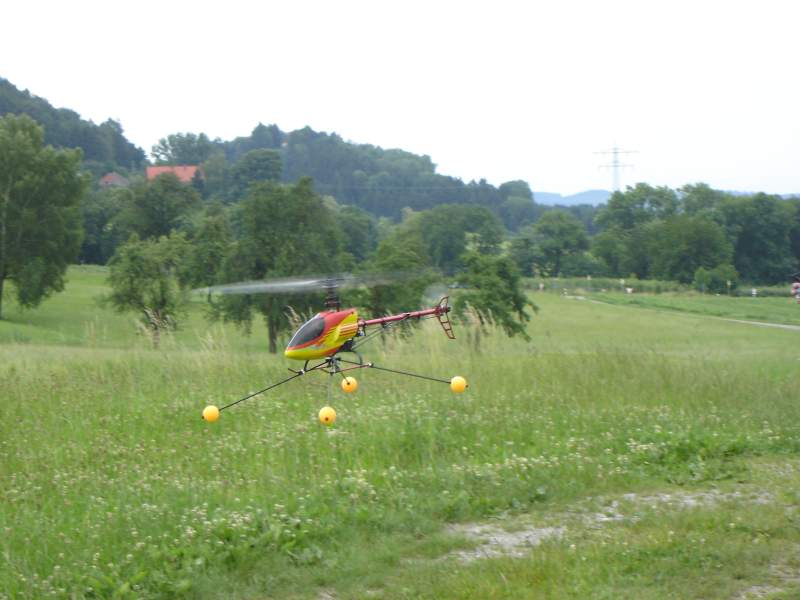

Jetzt hab ich tatsächlich eine Einstellung gefunden, bei der das Spiel in jedem Bereich OK war,
aber der Freilauf war auch defekt
Also - Ersatzteil Zahnrad raus, weiteres neues, das ich bereits geordert hatte rein, und siehe da,
jetzt geht es:
Der Heli ist wunderbar ruhig, Zahnflankenspiel einstellen ist eine Kleinigkeit (ich hab ja schon geübt)
Raus, endlich ab zum Fliegen:
- Er fliegt
- DSC00965-s.jpg (59.17 KiB) 2496 mal betrachtet
Fliegt schön ruhig, so wie es sein soll. Einstellung habe ich so gut hin bekommen, dass ich ihn trotz des
Windes ruhig halten konnte.

Ich meine dein Hilfslandegestell ist auch sehr hoch, die Stangen hatte ich bei meinem wagerecht und nicht schräg nach unten gerichtet.

wonti hat geschrieben:Ich meine dein Hilfslandegestell ist auch sehr hoch, die Stangen hatte ich bei meinem wagerecht und nicht schräg nach unten gerichtet.
Wenn der Heli drauf steht federt das ganze recht gut ein, mit etwas negativ Pitch steht er dann auf dem Landegestell.
